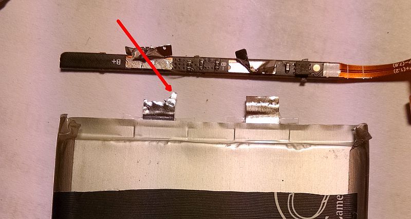

Lötproblem:
Ich hab anstatt des Originalakkus einen "größeren" in Arbeit (PS: selbstverständlich für ein anderes Gerät, klar)
Nach zerlegen eine ganz normale Li-Ion Prismenzelle mit 2 Kontakten.
Kontakte sind silberfarben, schaun aus wie Metall, verhalten sich aber irgendwie "falsch".
Spannung kann ich überall an denen messen, aber wenn ich sie am Kabelbaum :D des Handys anlöten möchte, dann geht das nur weit außen. Und dort auch nur gerade so.
Original sind die mit 2-3 Punktschweißpunkten angetackert. Da macht dann schlechte Lötbarkeit kein Problem?
... dummerweise reißen die Kontakte gerne genau an den Schweißpunkten ab und dann hab ich wieder welche in einer Länge, wo mein Lot einfach gar nichts macht.
Jemand eine Idee was zu tun sein könnte, wenn ein Elektrokontakt kein Lot bindet / sich nicht löten lässt?

Was die Kontakte angeht, die könnten Alu sein, oder speziell beschichtet. Versuch mal, die Kontaktfahnen anzufeilen, ob unter der Beschichtung was lötbares hervor kommt. Alternative: klemmen, z.B. eine Lüsterklemme (nur der metallische Innenteil) an einer Seite einsägen (quer zur Schraubachse), Blech rein und zudrehen.

Mal mit Lötkleber probieren.

Hatte ich schon öfter, ich habe dann die Lötfahne aufgeraut (feines Schmirgelpapier) oder mit einem Schraubendreher ordentlich verkratzen.
Es gibt auch spezielles Alulot, damit geht es dann besser. Auf jeden Fall an den Akkus nur kurz Lötversuche machen, wenn der lokal intern zu heiß wird läuft er thermisch weg und fackelt ab!
das ist kein Alu, das ist wahrscheinlich irgendein Edelstahl, das läßt sich nur schwer löten.
Im übrigen sollte man an Prismenzellen nicht löten die Wärme beschädigt die Akkus. Die sollte man immer verschweißen. Zum Selbstbau von solchen Schweißgeräten gibt es im Netz einige Bauanleitungen.

typisches "Abreißbild":
... mit den immer noch langen übrig gebliebenen Kontakten hab ich mir wegen Wärme eigentlich noch gar keine Sorgen gemacht

an dem Gnubbel hält mein Lot super, beidseitig, verläuft gut.
... doch schon an der Kante wo die volle Breite übrig ist, geht nichts mehr.
Da wird das Lot zu einem Kügelchen, das obendrauf herumrollt;

Dann sind die vielleicht beschichtet oder oxidiert, nimm mal feinen Schmirgel und schmirgel die ein wenig an. Bei verchromten Oberflächen hat man das auch manchmal.
