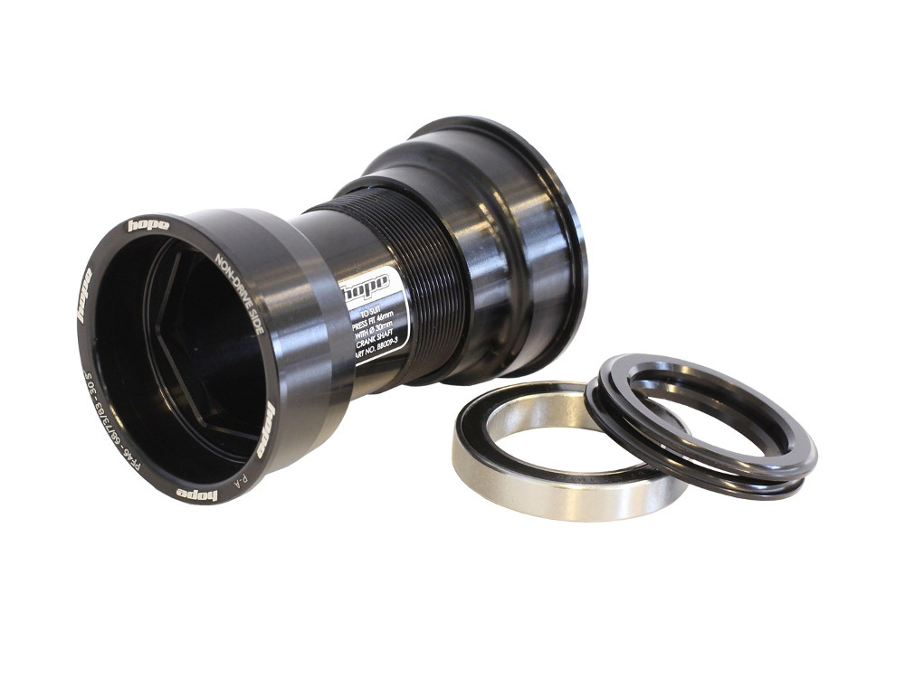

Hat das Bb30 so wie das pf30 Lagerschalen (ich glaub die heißen so, aus Aluminium in denen befinden sich dann die Lager) die man rausschlagen und einpressen muss oder muss man da nur die Lager einpressen?

Also ich hab die Lager in die Alte Schale reingegeben weil ich nur die Lager bestellt hab.
Beim nächsten mal tausche ich vielleicht die Schale auch aus. Also das Aluminium kann man fix au dem Gehäuse rausschlagen, oder?
Da war ich mir unsicher, aber muss ja gehen eigentlich.

eine schale haben die PF30 dinger m.E. immer. die BB30 nicht.

Wo soll da noch eine Schale hin, wenn der Innendurchmesser im Rahmen mit dem Außendurchmesser der Lager identisch ist? 🤔
mit nem ordentlichen einpresswerkzeug bekommt man das schon hin :D

mein, allgemein ja hoch gelobtest, hope BSA edelstahl lager war nach 5 monaten durch. und das obwohl viertbike mit kaum laufleistung. jetzt werkelt ein "billiges" rotor für 50€
wenn das nicht hochfrequent passiert, mach ich mir da wenig kopf drum. nach drei jahren, in denen sicher auch wasser und anderes ran kamen, erst recht nicht.
die einstellschraube für das axialspiel, so vorhanden, halt nur anlegen und nicht fest andrehen. vermeidet axialen druck auf das lager. würde ich bei dir jetzt aber eher nicht als ursache sehen.
