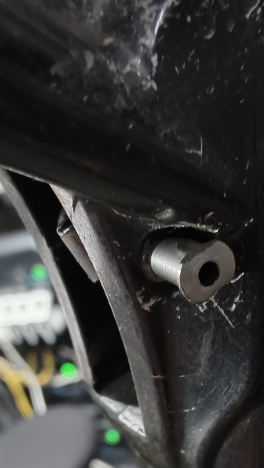

derzeit verwende ich 3mm dicke M3 x 30mm Edelstahlimbusschrauben mit selbstsichernder Mutter, das hält sehr gut aber durch die leichte Versenkung beim Lochbereich kann man die M3 Mutter nur schwer fassen (im Gelände auch nicht so gut) Zuhause mit Akkuschrauber und schmaler Flachzange geht es sehr gut
ich teste jetzt noch M3 Hülsenmuttern, da kann man gut mit Imbus gegenhalten und die schmale Hülse sollte in der Einbuchtung vom Bremssattel auch nicht anecken
Lg Tirolbiker63
teste noch mit M3 Hülsenmutter
derzeitige Lösung (M3 Edestahlimbusschraube M3 x 30 mit Zahnscheibe und selbstsichernder M3 Mutter)

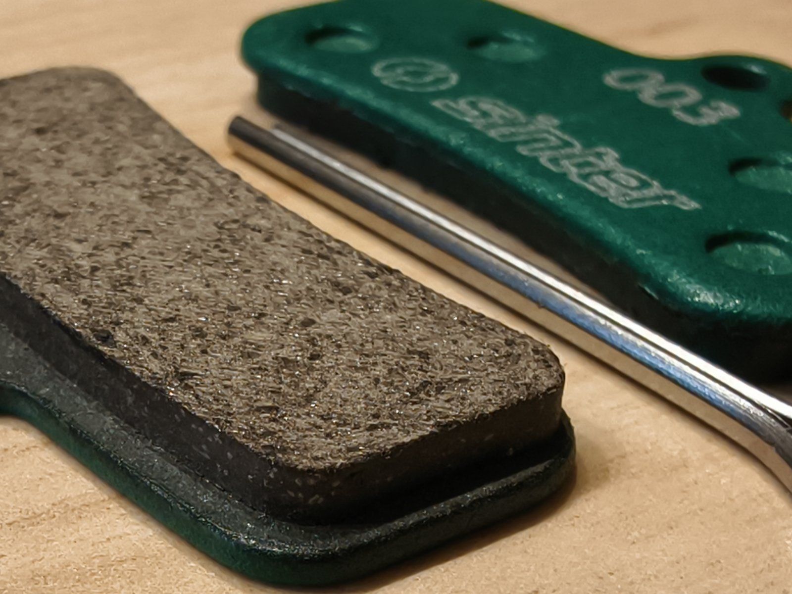

ich hatte zuletzt bei Shimano Beläge (von Sinter) Splinte dabei welche für mich mehr tauglich für Kinderspielzeug gewirkt haben, da gefallen mir meine Edelstahlschrauben wesentlich besser
3mm dicke Edelstahlschraube, selbstsichernde Mutter plus Zahnscheibe ist für mich sicherer als diese weichen eher dünnen und unrunden Splinte, die Schraube ist rund und der Durchmesser ist meistens etwas dicker oder gleich wie die Halteschrauben mit Gewinde (nur die Splinte sind dünner und weich)

beiliegender 2,1mm Splint für Shimano Beläge beim Sinter Green Belag (der Belag selbst ist aber Top)
die Lösung mit M3 Schraube (M3x30) M3 Sicherungszahnscheibe und M3 Hülsenmutter ist für mich gesehen jetzt perfekt, ich hab aber leichte Anpassungen gemacht, die Schraube war geringfügig zu lang und auf der Hülsenmutter hab ich 2 Flächen angeschliffen, damit kann ich die Mutter jetzt perfekt mit einer Zange fest halten, im Gelände kommt man mit 2 Imbus sehr gut ran (Schraube 2,5mm Imbus, Mutter 2mm Imbus)
man kann natürlich auch statt der Sicherungszahnscheibe Sicherungsmittel drauf geben
