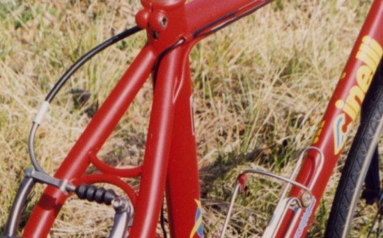

Und das ist die Story: Das Schaltseil für den Umwerfer ist am Oberrohr verlegt, aber es fehlt so ein "Schaltzughalter" (wie auch immer das heißt), der üblicherweise auf dem Sattelrohr angebracht ist um das Schaltseil auf Zugkraft für den Umwerfer zu bringen. Haben die Italiener schlicht vergessen das Teil draufzuschweissen? Oder gibts eine andere Lösung? Wie man auf den Fotos sieht ist am oberen Ende der Sattelstütze eine kleine Öse. Haben die sich das vielleicht so vorgestellt, dass das Schaltseil, quasi wie eine "Liane", oder so, von dort ganz oben nach unten bis zum Umwerfer zieht? Oder muss ich mir unorthodoxe Lösungen einfallen lassen, mit anschweissen oder irgentwelchen Klemmen.
Hat irgendwer vielleicht dieses Bike und kann mir da auf die Sprünge helfen?

Nabend, leider sehr sehr bescheidene Bilder, da kann man nur vermuten...
Im Ernstfall mal bei CNC Bikes anrufen!
Ich vermute, dass der Seilzug in nem Liner durch die Öse und dann zwischen beiden Sattelstreben geführt wird und nen Top Pull Umwerfer braucht.
Die Öse ist quasi Gegenhalter und die Sattelstrebe zur Umlenkung,
der Liner damits nicht reibt,
meine ich zumindest...
Gruß chowi

Ich brauch sicher einen Top Pull Umwerfer. Was aber ist so ein Liner? Ist das eine Art zusätzliche Kabelführung?
Dass der Seilzug zwischen den Sattelstreben fixiert wird, die Lösung hab ich mir auch schon überlegt (gesehen hab ich das freilich noch nirgends). Ich frag mich ob da nicht der Rahmen an der Seilzugauflage total durchgescheuert wird.
Gruß chowi
Würde ich auch so sehen,dürfte analog zu dem hier sein:
Zumindest vorne am Oberrohr hast Du ja einen Gegenhalter für den Teil der Aussenhülle zum Lenker hin, oder?
Unter Liner in unserem Sinne versteht man ein Röhrchen oder Hülle.
Wenn vom Aussendurchmesser passend, nimmst Du einfach ein Stückchen Schaltzugaussenhülle (siehe Bild oben), oder falls zu dick z.B. einen Liner von Nokon, ist eine Kunststoffhülle, die dann nur etwas dicker als der Schaltzug ist.
so wie in dem Bild gezeigt solltest du den Zug verlegen
