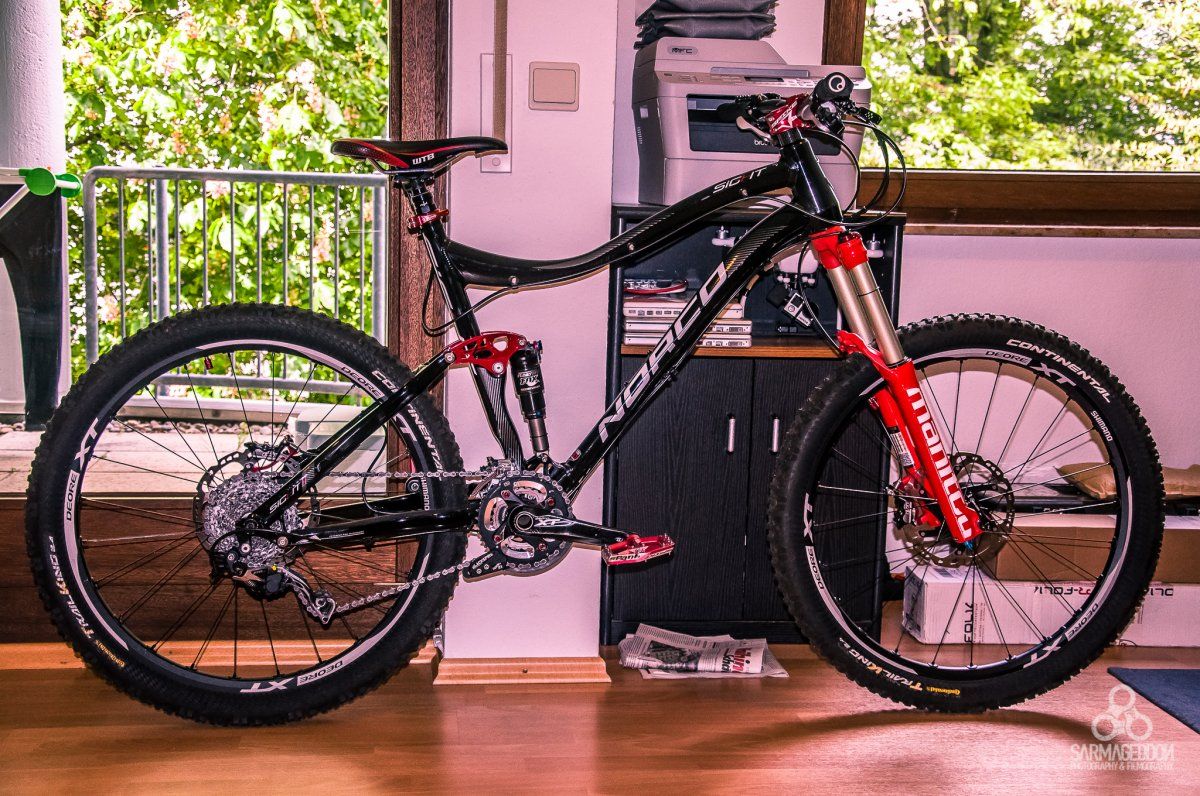

ich besitze das Norco Sight 1 (2012) in XL mit Manitou Mattoc Pro vorne das ich mit vollen 160mm fahre und immer mehr in Richtung Enduro aufgebaut habe.
Nun möchte ich unbedingt den Fox Float RP2 loswerden und ihn gegen etwas anderes mit 200x57 ersetzen.

Ich hab nun einen neuen '16er RS Vivid Air R2C mit standard Tune M/M für 284€ angeboten bekommen und eingebaut.
Der passt, kollidiert nirgends und hat massig Kapazitäten. Werd mir jetzt noch bei Huber ein dreiteiliges Komplett set zulegen und dann ist die Geschichte auch erledigt ;)
