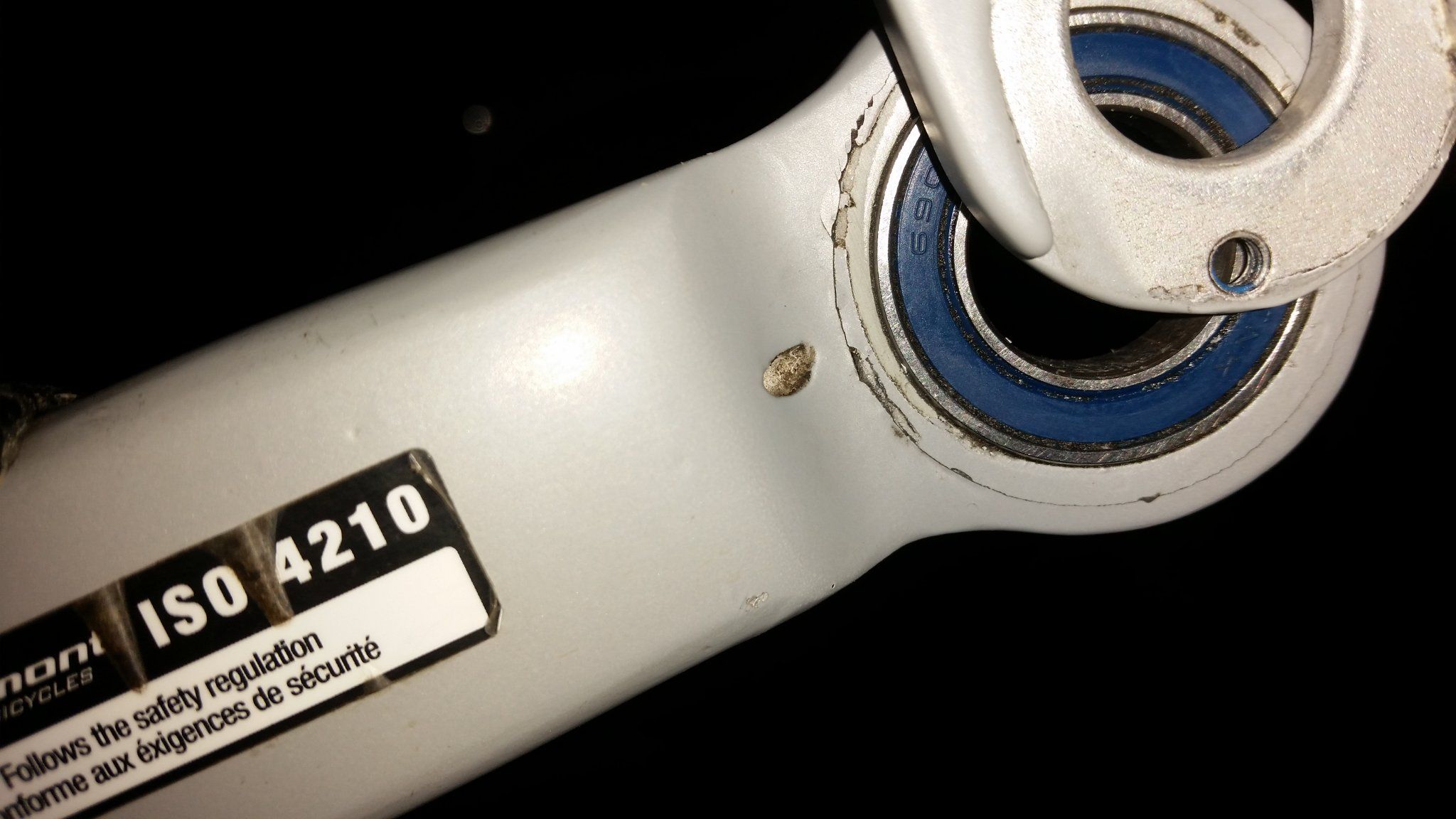

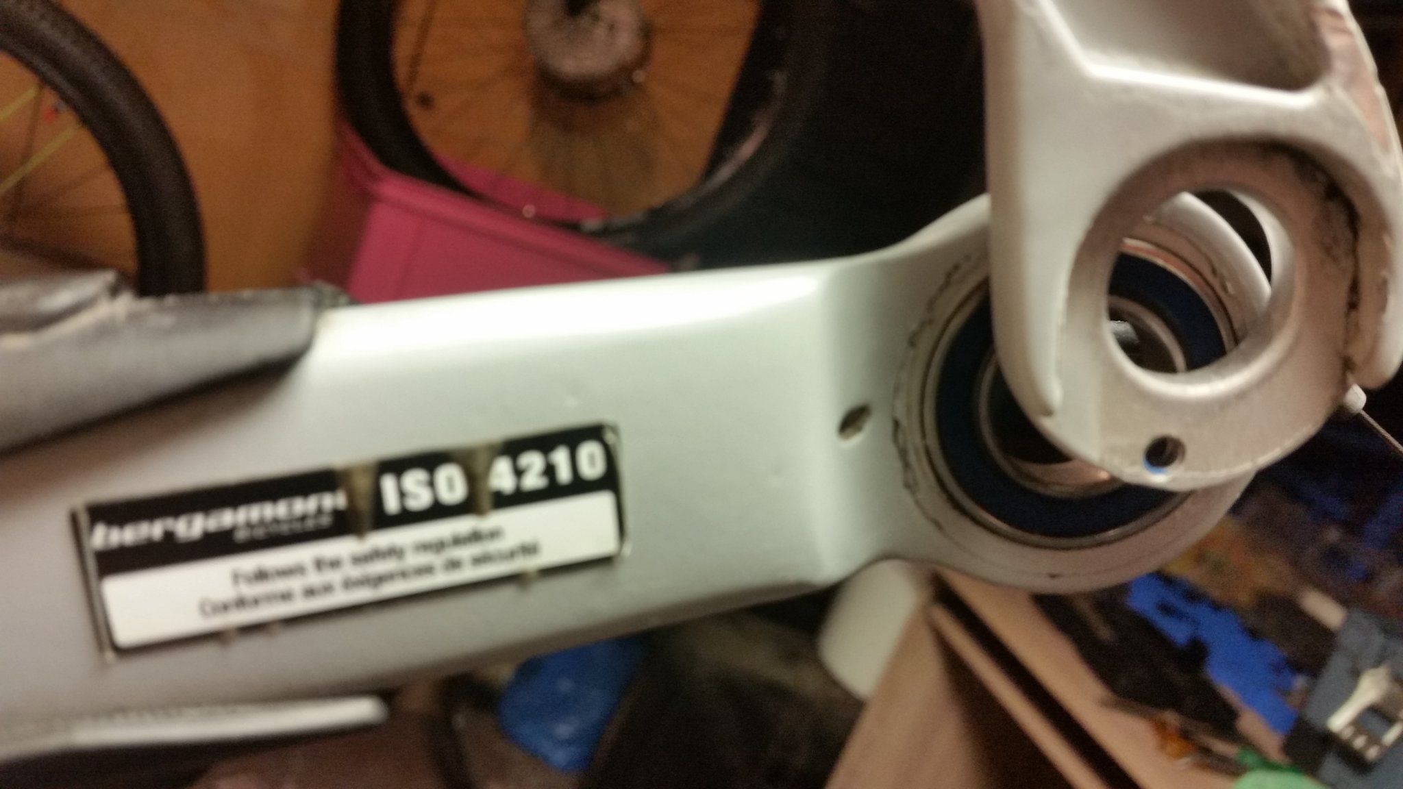

@Encore9 Leider kann ich auf dem Foto nicht wirklich viel erkennen, da es relativ unscharf ist. Wäre es möglich ein neues Bild zu machen und evtl. auch kurz zu schreiben was genau Dir normal oder nicht normal vorkommt? Das würde uns sehr helfen Deine Frage auch vernünftig zu beantworten, vielen Dank.
Danke für das neue Bild. Der Lack ist auf jeden Fall gerissen. An dieser Stelle kann das passieren, da hier relativ viel Bewegung im Rahmen vorhanden (und einkalkuliert) ist. Das muss aber nicht automatisch bedeuten, dass auch der Rahmen bzw. die Verbindung von Strebe zu Lagersitz einen Defekt hat.
Ich werde das Bild zur Prüfung an meine Kollegen geben und um eine Einschätzung bitten. Sollte dann noch was unsicher sein, müsstest Du das Rad zum Händler bringen. Ich gebe Dir morgen Bescheid.
@Encore9 Eben noch Rückmeldung bekommen. Das ist wie vermutet unbedenklich, da es sich nur um den Lack handelt, der am Übergang Carbon zu Alu aufgrund der unterschiedlichen Materialeigenschaften eingerissen ist. Wäre das Carbon oder Alu ebenfalls beschädigt, würde man ein "ausgefranstes" Rissbild sehen.
