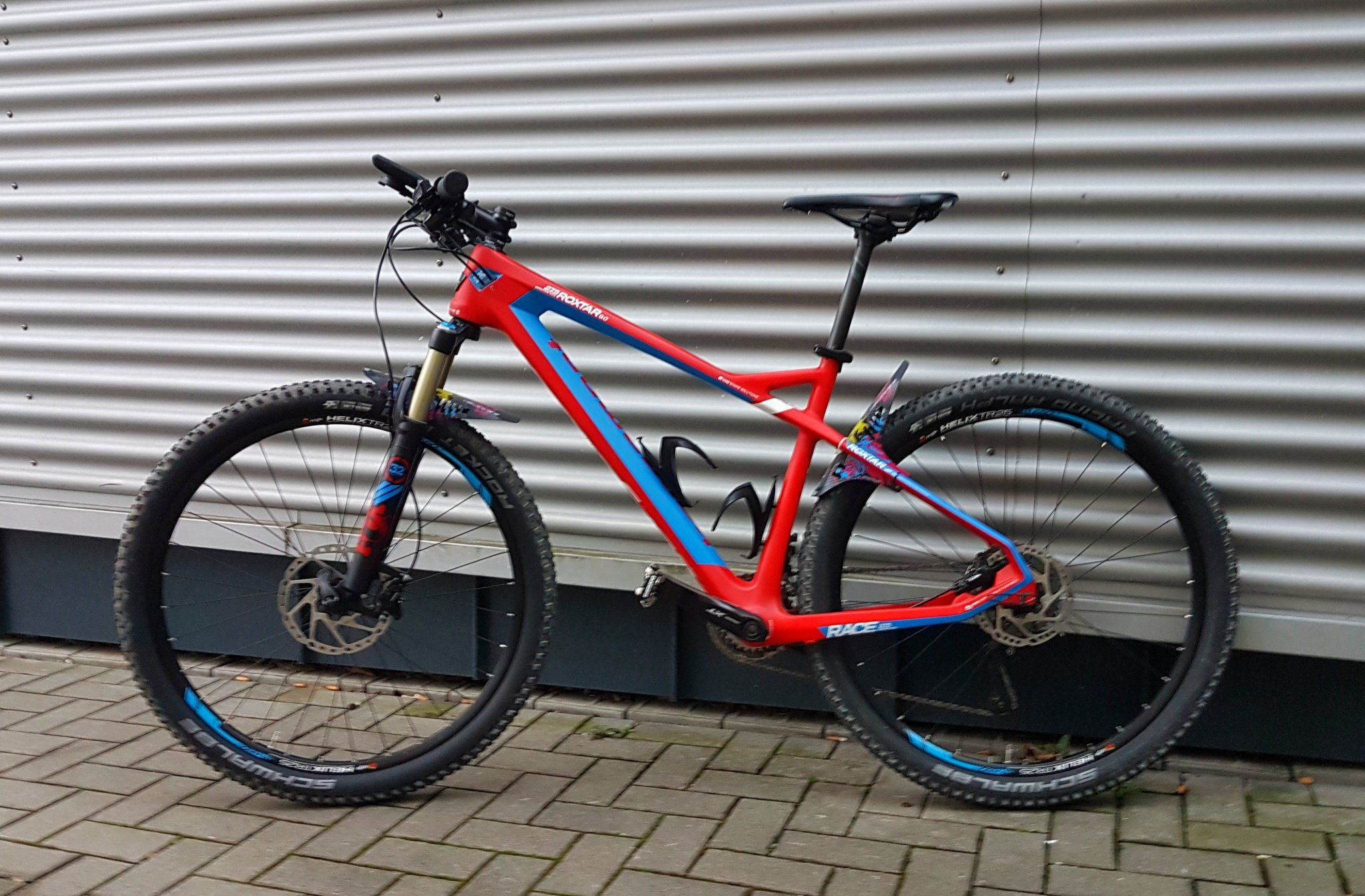

Ich wollte euch mal das gekaufte Bike zeigen, habe es jetzt 102 km bewegt und muß sagen es fährt sich super.
Die Mashguards habe ich dran gemacht da ich nicht immer Lust habe es bei dem Wetter jedes mal zu putzen.

Nein Basti gewogen habe ich es nicht, habe es probiert mit Fahrer zu wiegen aber mit einer Personenwage ist das ziemlich ungenau.
10,7 kg vom Hersteller und 380gr die Pedale dann kommen wir locker auf 11kg
Also laut Personenwage 11,4 Kg
Ich finde das jetzt schon relativ viel.
Abspecken könnte ich am Lenker und am Sattel beide in Carbon Ausführung kaufen.
Und eventuel an den Laufräder.
Was meint ihr.

Um die 11 kg ohne Pedale hätte ich jetzt auch getippt. Ist aber ein ganz normales Gewicht für die Ausstattung:
Der XT-Antrieb ist kein Leichtgewicht, vor allem die Kassette haut rein. Da hilft es natürlich, wenn man diesen blödsinnigen Umwerfer abschraubt.
Die Deore-Scheiben sind recht schwer, da gewinnt man aber nur ein paar Gramm. Noch mehr Gramm lassen sich rausholen, wenn man die Schrauben durch Alu- (Flaschenhalter, Zugverlegung) und Titanschrauben (Vorbau usw.), den Sattel durch ein leichteres Modell und die Griffe durch Schaumstoffgriffe, zB von ESI oder Bike Ribbon, ersetzt.
Die Pedale sehen auch nicht superleicht aus.
The elephant in the room ist natürlich der Laufradsatz. Hast du den mal gewogen?
P.S.: Der Fender hinten ist sinnfrei. Das führt nur dazu, dass es dir den Dreck direkt nach unten in den Antrieb schießt.
