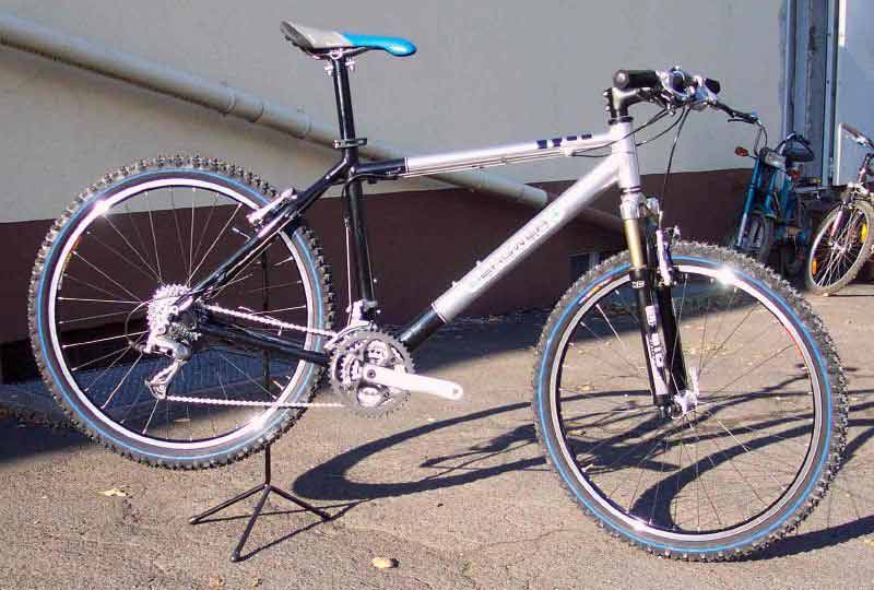

BERGWERK Mercury
Registriert
27. August 2002
Reaktionspunkte
Simano XT, Mavic X517, XT Naben, Rock Shox SID xc
für 1.200 Euro - kaufen?
Hab schon, manchmal muss man einfach zuschlagen, Augen zu und durch! Ab morgen rollt mir meine Hausbank einen roten Teppich aus wenn sie mich sieht - nicht das mir beim überqueren der Straße etwas zustößt! =;-O
Mir gings in erster Linie um den Rahmen und die XT-Gruppe. Den Rest werde ich nach und nach customizen. *freu*
Was hältst Du von der Gabel, brauchbar?

Hab ich auch mal gefahren (SID XC Modell 2000). Ist sogar noch etwas besser als die 2001er Version. Solange Du nicht auf Disk umrüstet - einigermaßen brauchbar, für Disk unbrauchbar (Dafür ist die Duke besser). Die Buchsen machen/machten bei der SID XC immer wieder Probleme, weil zu kurz dimensioniert. Also die Gabel immer wieder auf Buchsenspiel kontrollieren und bei Spiel längere Buchsen einbauen lassen (kann der Dealer). Die von RS für diese Gabel geforderte Wartung alle 50 Stunden kannst Du knicken - einmal im Jahr Ölwechsel reicht in der Regel.
Mit dem Kauf des Bergwerks hast Du aber nichts falsch gemacht!
:bier:
Das müsste noch ein Modell von 2000 oder älter sein.
Also noch ohne die extrem große Reifenfreiheit und mit der
alten Geometrie / Ausfallenden / Zugführuing.
Also wegen der Details das Bike besser genau angucken.
Wolfgang
@alex.muc: Als bekennender Bergwerk Junkie kann ich Dir natürlich nur zum Kauf gratulieren!!!
@wolfi_1: auch wenn die Gabel von 2000 ist, was ich ehrlich gesagt nicht erkennen kann, so ist der Rahmen definitiv aus dem Modelljahr 2002. Also auch mit großer Reifenfreiheit!!!
Das ist an der farblichen Zusammenstellung zu erkennen!!
Demnach ist Euro 1200,-- für dieses Bike das absolute Schnäppchen. War das Bike denn neu???
Gruß,
Thomcomm :bier:
No risk no fun -- no brain no headache !!!
Danke für die Glückwünsche! ;-)
Ich komme gerade von der Bergwerkseite und habe mir den 2002er Rahmen angesehen. Die Zugführung verläuft definitiv anders - irgendwie seitlich, rechts im Rahmen. Bei "meinem" verlaufen die Züge unterhalb. Scheinbar ist der Rahmen schon älter. Werde denen mal ein paar kritische Fragen stellen bevor ich zahle.
War als "nagelneu" beschrieben. Warum?
ääähm
ist DEFINITV NICHT 2002 da das K spiegelverkehrt ist und auf dem oberrohr die scharzen streifen zu sehen sind ... auch sind das oberrohr und der hinterbau an der sattelstütze NICHT auf gleicher höhe ...
gruss
Engel
Dein BW? Hist Du zufrieden?
hier nochmals in XXL... vielleicht wird es so deutlicher.
hi
jo ist meins ... der rahmen ist ein traum ... extrem stabil und verwindungssteif ... doch leider auch sehr teuer (+/- 800 euro)
hab aber den kauf bisher nicht bereut !
hat auch nette details wie die cnc gefräßten ausfallenden die ziemlich wuchtig sind und das der rahmen ohne probleme 2.35er reifen "schluckt" ... der rahmen sieht real noch wesentlich besser aus als auf dem pic
gruss
Engel
hi Alex,
das ist sicherlich ein Rahmen aus 2001 (wenn nicht Ende 2000). Der 2002er ist definitiv anders, dennoch geht der Preis in Ordnung. Das Baujahr der SID an den Decals zu erkennen.
:bier:
@ Clemens
--> Das Baujahr der SID an den Decals zu erkennen.
Das habe ich nicht ganz verstanden...
@ Engel
Meinst Du die Geometrie ist ok? Ein Händler meinte das der 2000er ein paar Probleme hätte.
hi Alex,
mit Decals sind die Aufkleber gemeint. Außerdem hat die Gabel noch die zierliche Gabelbrücke. Die 2001er ist wuchtiger.
Hast Du das Rad schon gekauft? Bei Canyon (www.canyon.de) hättest Du in der Blowoutaktion (Sparbuchaktion) für ein 2002er Komplettbike (Mercury Eco incl. Disk) nur marginal mehr bezahlt.
:bier:
@ Engel
übers 2000er kann ich dir nix sagen ... hab ich nie ausprobiert ...
ich finde die geometrie beim 2002 in ordnung (hatte bei keinem bike damit probleme) extrem ist sie sicher nicht ... hatte auch nach längeren touren keine probleme ... das mir irgendwas (außer der po) weh tat
gruss
Engel
Der Rahmen ist definitiv ein Modell noch vor Baujahr 2001 .
Das sehe ich schon an den Ausfallenden !
Hab einen Bergwerk Katalog von 2000 als PDF, und dort sehe ich
genau die gleichen Ausfaller wie an deinem Bike .....
Ein Muster des 2001er + 2002er Ausfallendes siehst Du auf dem Bild !
Wolfgang
