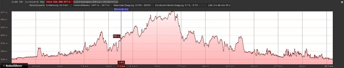

Hier zum Vergleich mal meine
@Xroom: mein GPS ist recht genau. Der Wald bringt ja nur eine 2D Abweichung der Daten.
Der Import der Dateien in Google Earth und dort dann auf Statistik geklickt bringt praktisch das gleiche.
Ca. 1500Hm mit GE Höhendaten. Stimmt also. Und muss ja auch, weil es zig mal hoch und runter geht. Würden aufgrund des Waldes einige Anomalien der GPS Daten drin sein, müßte man ja Spikes im Chart sehen. Die sehe ich aber nicht. ;)

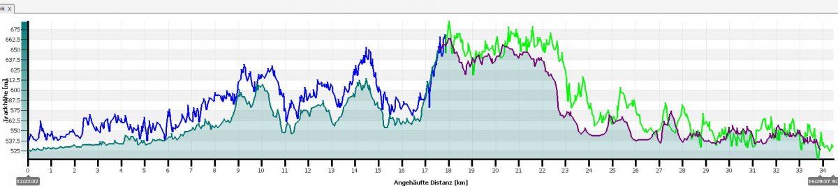

Hat mich jetzt interessiert, wo die Differenzen herkommen ...
Die Ursache ist die GPS-Höhenmessung. Die Lagemessung von GPS ist inzwischen im Meter-Bereich, die Höhenmessung ist aber in der Regel deutlich schlechter. Das ist normal und bekannt. Deswegen gibt es bei allen ordentlichen Navis die Möglichkeit, auch barometrische Höhen zu messen (mit den bekannten Schwierigkeiten wie Wetteränderung). Die Schwankungen bei barometrischen Messungen sind aber um Welten kleiner als die vom GPS. Und noch bessere Navis können auch die Höhe über DEM (also über digitale Höhenmodelle) nehmen.
Ich habe mal die Trackhöhen über das öffentliche DEM (Bayern, Radarbefliegung, 50 m-Raster) gerechnet. Das Ergebnis:
Da braucht keiner fragen, welche die GPS-Höhen und welche die DEM-Höhen sind! Diese ganzen GPS-Zacken werden aufsummiert, und CGPSL kommt auf 1.600 m Aufstieg. Mit dem DEM schaut das schon besser aus - da findet CGPSL als Aufstieg 570 m. Das ist wahrscheinlich etwas zu wenig, weil das DEM eben nur ein 50 m-Raster hat, aber sicher sehr viel näher an der Realität.
Übrigens, mit DEMs aufpassen: Teilweise bekommt man auch die Daten von SRTM und ASTER. Die haben zwar nominell ein besseres Raster, sind aber wesentlich ungenauer, weil das Gelände erheblich geglättet wurde. Da kenne ich aber die technischen Hintergründe zu wenig. (da hat's in den Bergen teilweise über 100 m Unterschied!)
Ich habe bei meinem GPS kein Barometer dabei, sondern habe die Echtzeitdaten der Satelliten genommen. Die sind eigentlich sehr präzise. Bis halt auf die angeblichen 5m Abweichung oder was derzeit als das zivile GPS von den Amis freigeschaltet wurde. Das GPS wird ja jetzt überall benutzt, weshalb es eigentlich jetzt sehr präzise sein sollte, da es ja nicht mehr zwischen militärisch und zivil unterscheidet, soweit ich nun erkenne. Sprich 1-2m Genauigkeit ist da wohl schon gegeben. Ich kann aber nicht Deine Ansicht teilen, daß die 3D Höhenmessung bei GPS wesentlich ungenauer als die 2D Messung ist. Das würde physikalisch ja keinen Sinn machen, denn die 3D Lage wird ja durch eine Triangulation von mindestens 3 Satelliten errechnet. In Bayern hat's teils bis zu 15 Satelliten im Empfang. Die Höhe ergibt sich ja automatisch als Subtraction der Signallaufzeiten aller beteiligten Satelliten. Sprich, sie ist genauso präzise wie die 2D Koordinaten. Geht mathematisch auch nicht anders, oder?
[Unterstützendes Argument: Eine GPS-gesteuerte Cruise Missile muss sich ja auch auf zuverlässige Höhenangaben verlassen, wenn sie mit 800 km/h in 30m Höhe fliegt]
Da bei mir aber im 2 Sekunden Takt recorded wird, wird jeder geradelte Dreckhügel und Muggl auf den Isartrails mit berücksichtigt. Wenn Du also mit dem 50m DEM Raster kommst, ist das praktisch ein Daten-Tiefpassfilter, der nur vage und grob die erradelten Höhenmeter aufzeichnet. Barometrisch ist das noch viel ungenauer.
Da ich aber in real jeden Dreckhügel selbst erradeln muss, sind meiner Meinung nach die 1600 Hm per GPS realistisch. Die DEM Daten grober und die Barometer Daten am grobsten.
Wenn ich in meine recording GPS Daten reinzoome, sehe ich sehr viel "hochfrequentes Rauschen". Sprich, z.B. auch der kurze Sidekick mit Anstieg hinter dem Trafohäuschen und die Umfahrung des Parkplatzes wurde mit berücksichtigt.
Beim 50m DEM Raster würde ich nur eine durchgezogene Linie in der Ebene erkennen, aber wie es heisst: Kleinviech macht auch Mist, der sich anhäuft. Die vielen kleinen Anstiege aufsummiert ergeben eine ganz schöne Menge an Höhenmetern.
Das deckt sich ja auch mit den Real-Daten: 2sec Takt Echtzeit Recording 1629Hm, Google Earth 50m DEM Raster ergibt 1428Hm und Garmin Barometer (vermutlich 100m Raster) ergibt 700Hm.
