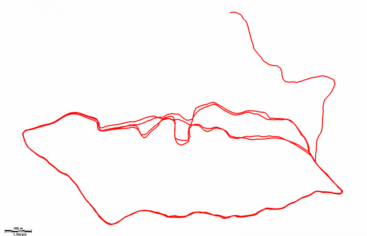

Gerade heute habe ich die (un)Möglichkeiten von GPS gesehen. Ich wollte eine Strecke "genau" aufnehmen und bin deswegen die Strecke bis zu 4 mal geradelt. Im Track sieht man genau, wo Wald ist, und wie breit die Schneise für die Straße ist:
Völlig wurscht, wo das ist, man sieht die Abschattung.
Im linken Bereich ist ein Ort bzw. Feld. Die drei Trackspuren liegen exakt auf einander.
Im unteren Bereich bis zur Verzweigung bis rechts in der Mitte ist eine größere Fahrstraße im Wald. Die Tracks liegen nicht mehr so schön aufeinander, aber immer noch brauchbar.
Im oberen Bereich bin ich zwei verschiedene Wege gefahren, jeweils zwei mal. Diese kreuzen sich zwei mal. Die Wege sind so schmal, daß keine Schneise im Wald zu sehen ist. Und die Tracks liegen irgendwo in der Gegend.
Die Abschattung vom Wald ist also doch ganz schön gravierend. Ich war das selber ganz schön platt, mit den Fehlern hab ich da nicht gerechnet. Jetzt ist das Gelände aber halbwegs eben (GPS-mäßig). Man kann sich vorstellen, was passiert, wenn ein Berg die Satelliten abschattet. Und das kann auch schnell im Isartal mit den teilweise sehr steilen Hängen sein.

Wie kriegt man eigentlich aktuell bei Google die Auflösung raus?
Schau mal hier bei Google Maps. Beispiel Reschensee.
Links ganz neue Datensätze für Schweiz, rechts die alten für Österreich.
Anscheinend hat Google die SRTM Daten vom August 2015 bei der Schweiz schon eingespielt. Die haben eine Höhengenauigkeit von 6m.
(Heisst das eigentlich, dass die Schweizer halt einfach Geld haben und sich die teuren HighResolution Daten problemlos leisten können? :D )
