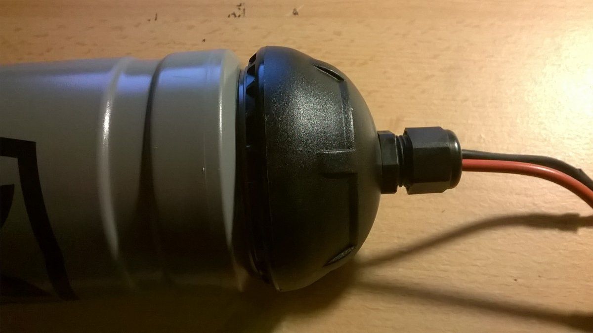

Vorletzte Woche mit PCB zusammengelötet und eingebottelt. Bisher habe ich ihn nur leicht angeladen um das PCB zu aktivieren. Leider keien Zeit im Moment, aber Mitte November ist es soweit

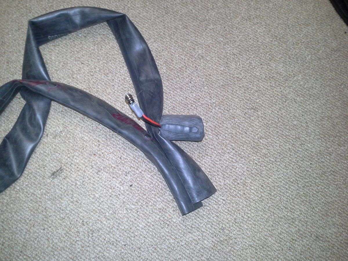

So den Akku habe ich jetzt Stilecht verpackt - mit einem Stück von einem alten Schlauch.
Mehr Fotos dazu im Album.
Zur Kapazität kann ich noch nichts sagen. Der neue Pack hält ca. 3x so lange wie mein 3 Jahre alter Original MS.
Der Stecker ist noch aus der Bastelkiste, da muss ich mir noch andere holen.
