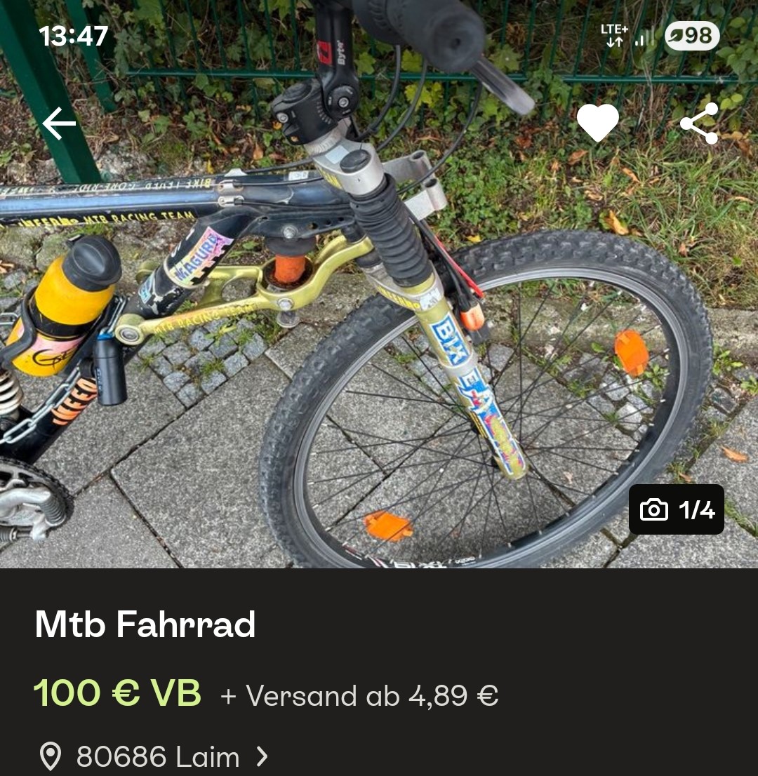

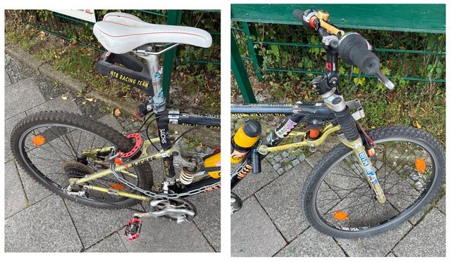

Wir hatten ja in unserem famosen "...sucht das nicht wer" Thread bzw. den Diskussionsfaden dazu schon ein paar Zeilen hin und her geschrieben, aber die Kiste steht nun seit gestern bei mir und das ist mal wieder eine Bike-Geschichte oder Erfahrung die ich mit Euch teilen möchte. Das Bike selber im Endeffekt dann gerne auch...
Ja, das übliche Spiel, zur Ablenkung etwas Kleinanzeigen checken, und dann ist da ein Bildchen, dass beim Speedreading/viewing zwischen den all den Schrott-Angeboten kurz meine Aufmerksamkeit weckt.
Ich dachte erst, ah, ein BMW Super Tech mit vielen Aufklebern, trotz weniger und immer nur Teile des Bikes zeigender Bilder, wurde mir aber bald klar, also ein BMW ist das zumindest schon mal nicht, auch wenn die Gabel und Anlenkung vorne wohl identisch sind.

Hier ne schnelle Fotokonstruktion um überhaupt mal ein Bild des ganzen Rads zu haben:

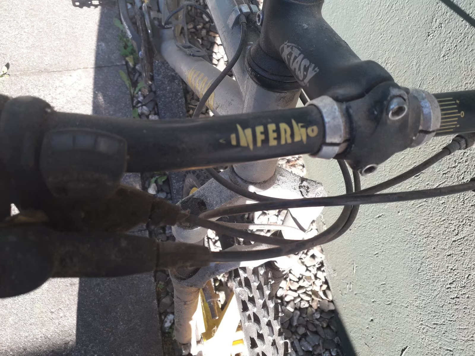

Hier dann eben mal ein paar und mehr detaillierte Bilder, vom aktuellen Zustand:

Die Gabel ist nur an der oberen Brücke am Rahmen befestigt und da ist auch kein normaler Steuersatz verbaut. Ich habe es noch nicht gewagt es weiter auseinanderzunehmen, aber das Lager scheint eh noch einwandfrei, muss also solide konstruiert sein, weil ich mir schon vorstellen könnte, dass durch diese spezielle Konstruktion es eine doch recht größere Belastung als bei einem klassischen Steuerrohr und Lagern oben und unten geben könnte.
Der Ahead Vorbau braucht auch keinen Steuersatz zu spannen, der wird einfach auf einen Stummel nach oben der Gabelbrücke geklemmt.
