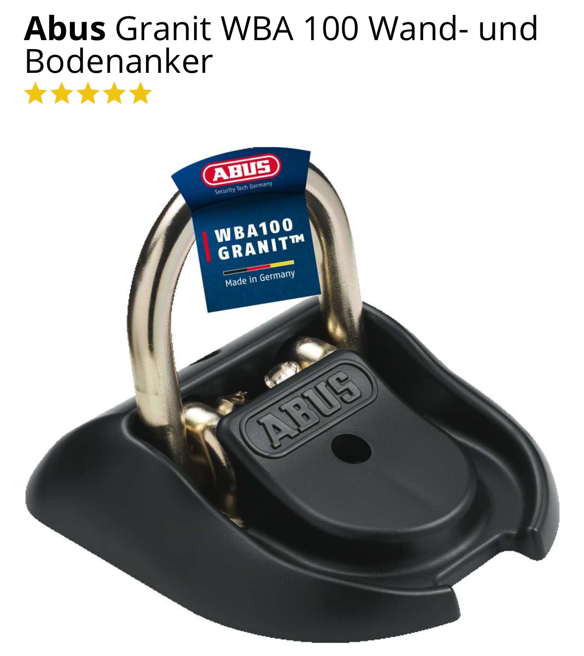

Nennt sich Wand- oder Bodenanker, z.B. von Abus. Die kann man so an der Wand befestigen, dass man die nur mit grösserem Aufwand wieder rauskriegt.

Die unterscheiden sich dadurch, dass beim einen Bodenanker der Dieb nur eine Imbußschraube aufdrehen muss, und beim anderen Zwei, um Rad mit Schloss und Bodenanker wegzutragen.
Meinst also, kann man sich sparen?
"Tatsächlich sitzt der Wand-Bodenanker GRANIT™ WBA 100 bei sachgerechter Montage so fest, dass sein Einsatz in Mietobjekten vorher mit dem Vermieter abgesprochen werden sollte. Einmal angebracht, ist das Entfernen nur mit hohem Aufwand möglich – und das ist auch gut so."
Quelle: https://www.abus.com/de/Privat/Fahrradschloesser/Wand-Bodenanker/WBA100-GRANIT
Das wird schwierig - zumindest beim Abus WBA100, den ich selbst im Keller habe, werden Stahlkugeln in den Innensechskant gepresst. Die können nur mehr gesprengt werden, um sie aufzubekommen. ;)
Ich habe auch einen Wand/Bodenhaken von Abus in unserem Gemeinschafts-Keller montiert. Daran werden die Räder mit 2 Kettenschlössern verbunden.
Bin Eigentümer und habe den an der Wand montiert.
Das scheint bei dem hier auch so zu sein.
Man könnte natürlich auch einfach mit Lötzinn den Innensechskant verfüllen.
Das sieht ja keiner mehr, das Werkzeug findet trotzdem keinen Halt.
Und wenn absichtlich demontiert werden soll, tut man sich leichter.
Werden die Stahlkugeln beim Montieren, Schrauben automatisch in den Innensechskant gepresst oder muss man das selbst bewusst machen?
Ansonsten ist das mit dem Lötzinn ja echt ne super Idee. Man müsste dann dafür eben nur andere Schrauben nutzen?!

Die Kugeln werden nach der Montage mit dem Hammer eingeschlagen.
