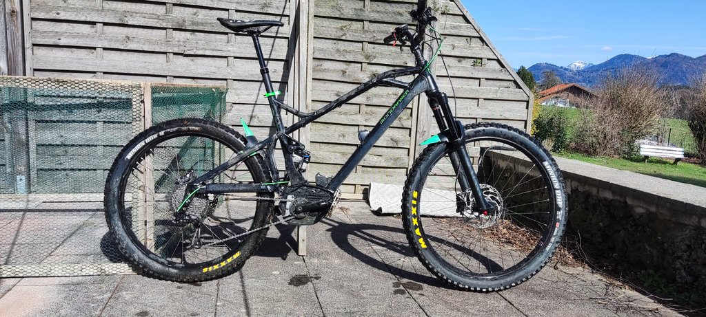

Hallo, ich fahre eine Yari RC A1 Single Air, zweites Halbjahr 2015, sollte also MOdell 2016 sein. Ich möchte demnächst einen Service machen und dachte daran, die Gabel ein bischen zu tunen. Ich traile gern, bin aber kein Downhiller, das heisst, moderate Geschwindigkeit. Mein Haustrail lässt mit dem E-MTB auch uptrailing zu, daher blockiere ich meine Dämpfer nie.
Ich dachte an diese Kombi:
Stellt sich die Frage, ob die Racing Bros im Link passen (steht nur Lyrik dabei, aber die ist meine ich identisch)? Ich habe hier auch gelesen, dass ggf. die Abstreifer im Service-Set von SKF sind, welche auch gut sind, dann könnte ich mir die 30 EUR ja sparen, oder?
Wäre es sehr empfehlenswert, anstelle der Debonair auf ein eine
Charger 2.1 upzugraden? Die RCT3 liegt derzeit bei 140 €, die RC2 bei 200. Wenn der Unterschied nicht riesig ist, würde ich mir das Geld lieber sparen. Aber wenn ihr sagt, auf jeden FAll Charger, würde ich auch die rund 100 € mehr auch investieren.
Umbau auf Dual Air würde sicher auch noch gehen, aber dann vermutlich lieber Charger, oder?
Beim Dämpfer stellt sich ebenfalls die Frage, ob es sehr empfehlenswert wäre, statt der Como auf eine
MST Druckstufe zu wechseln, mit 120 € nicht teurer als die Como. Die
MST V2 ist sicher besser, aber mit 230€ halt auch deutlich teurer.
