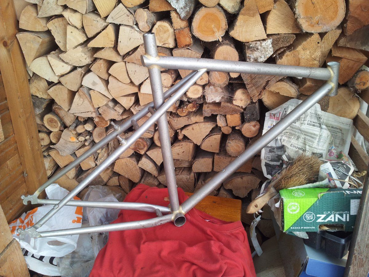

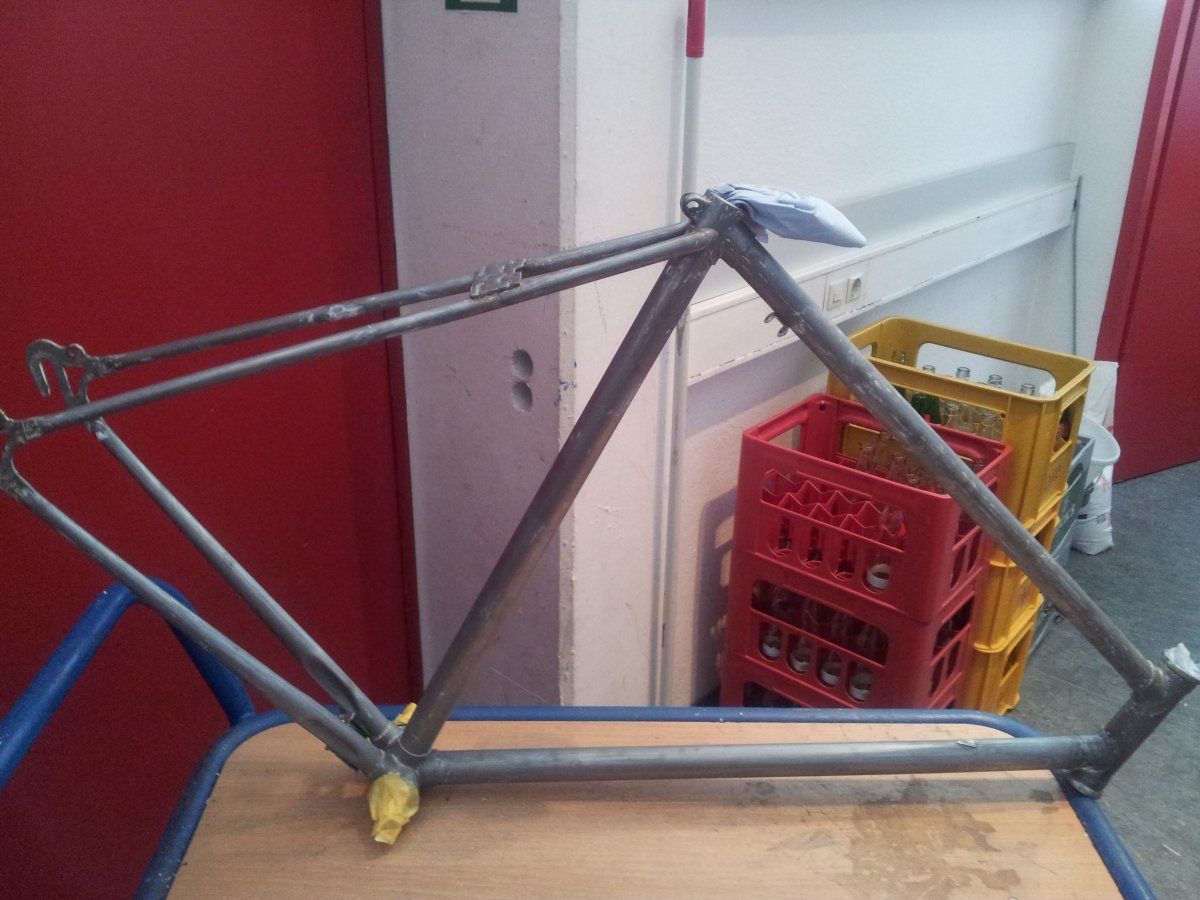

Hallo Leute,
der Lack ist runter, die Freude ist groß:
tmp_11061-IMG_20160710_180508230862213.jpg tmp_11061-IMG_20160710_180528-1448641972.jpg
Lessons Learned:
- Den alten Lack vorher grob anzuschleifen hat seine Berechtigung
- Den Abbeizer lange genug einwirken lassen, auch wenn man meint es müsste bereits reichen
- Keinen Rahmen mit Groove Tube abbeizen (da kommt man so schlecht rein!)
Morgen gebe ich den Rahmen zum Lackierer. Da ich keine originalen Aufkleber habe werde ich sie auf den Klarlack kleben. Sollte ich tatsächlich irgendwann einmal passende finden, kann ich ja immer noch eine dünne Schicht darüber machen lassen.
Jetzt geht es erst einmal daran die Anbauteile zu putzen.
