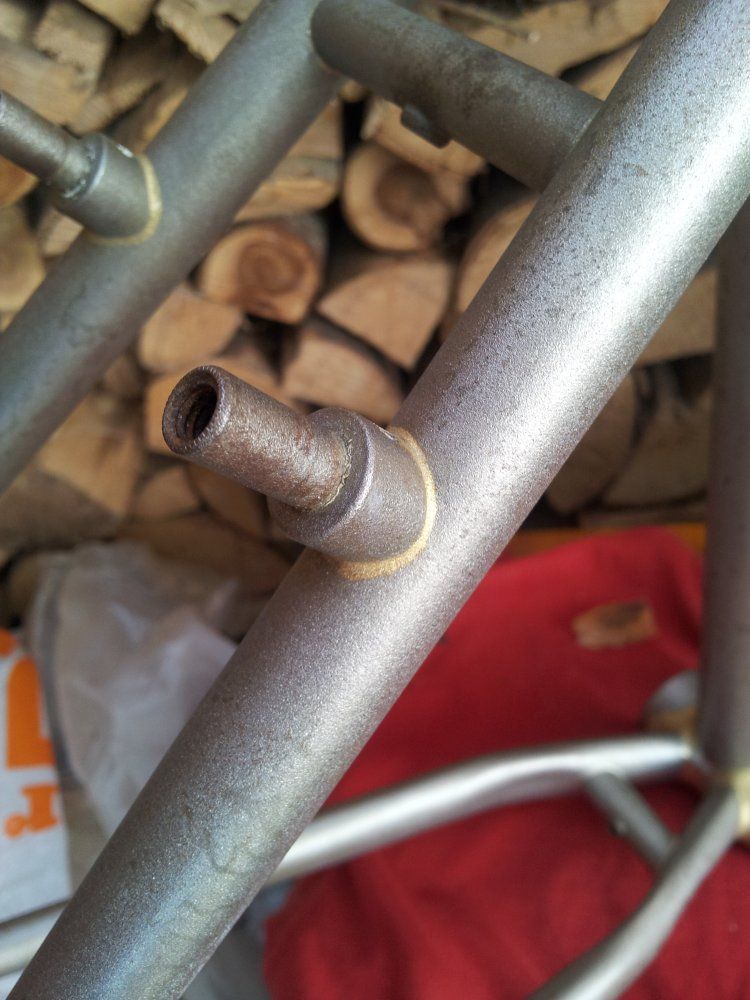

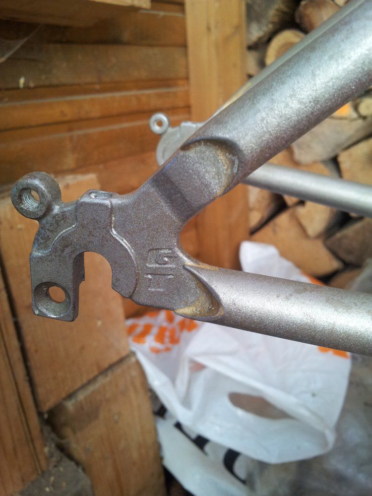

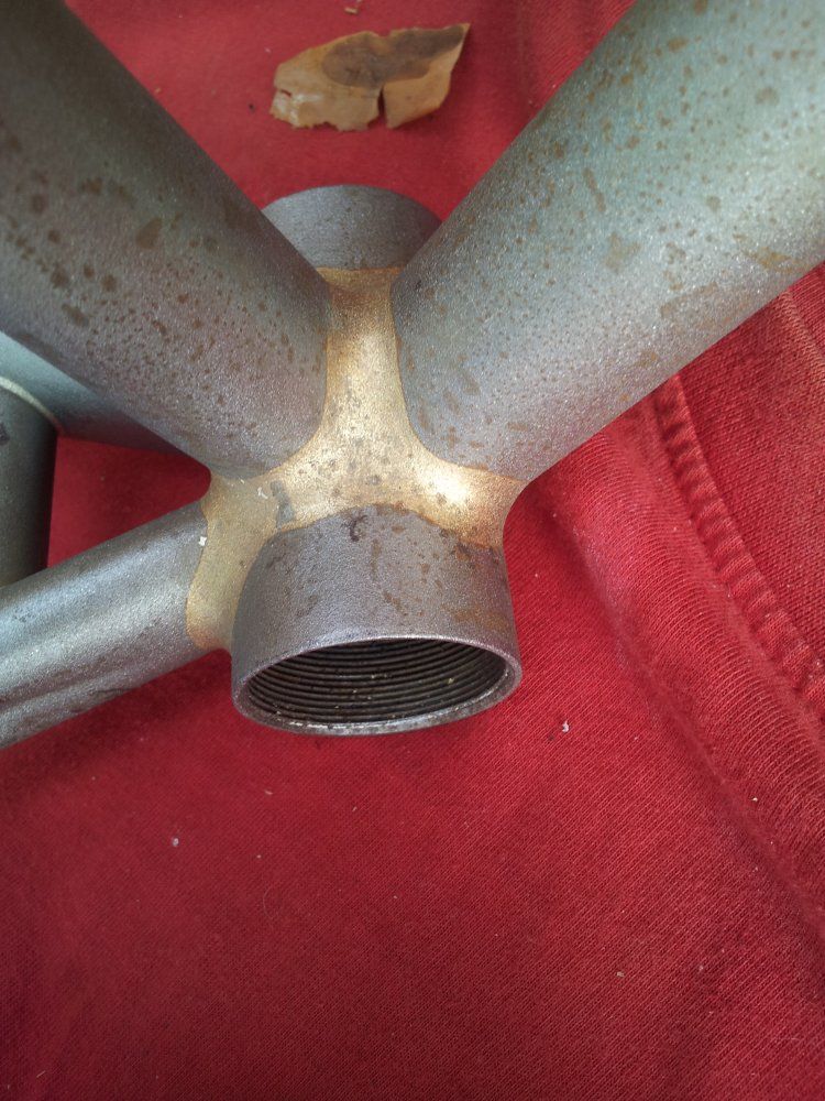

Hier noch ein paar Detailbilder von den wirklich schön anzusehenden Lötstellen:

Vielleicht darf ich hier noch einmal einige Fragen aus meinen vorherigen Beiträgen aufwärmen:
- Weiß jemand um welches Gewinde es sich in den Ausfallenden handelt? Benötigt man bestimmte Schrauben (auf manchen Bildern habe ich welche mit kleinen Federn gesehen)?
- Hat jemand zwei schwarze "Groove Tube"-Aufkleber übrig?

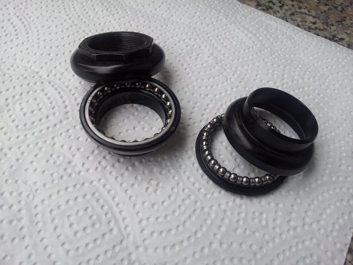

- Der verbaute Steuersatz trägt leider überhaupt keine Hersteller- oder Teilebezeichnung. Soll ich ihn wieder einbauen oder lieber gleich durch einen anderen ersetzen?

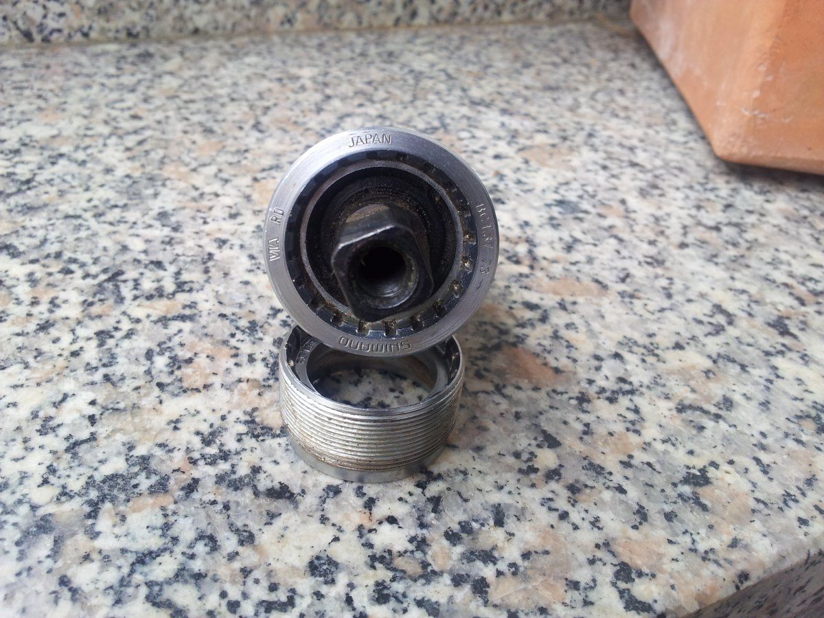

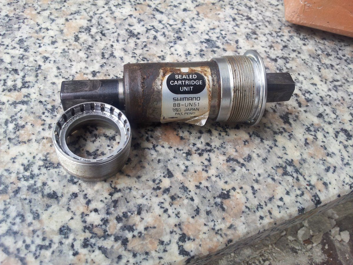

- Das Gleiche gilt im Grunde auch für das Tretlager: es ist ein Shimano BB-UN51, welches meiner Meinung nach noch gut funktioniert. Wieder einbauen oder ersetzen?

Vorab nochmal Glückwunsch zum fillet brazed Rahmen!!!
Also ich hab solche Kleber nicht,im Zweifel mal freundlich bei Gil bei Retrobike anfragen oder bei ebay user felzno fragen.
Die Schrauben sind Einstellschrauben für die Ausfallenden und eigentlich gängig. Wenn Du nix findest, sag Bescheid, ich kann die noch bei Ra-Co bestellen.

Beim Innenlager ist es immer so eine Sache. Da befindet man sich meist im Zwiespalt zwischen Katalogaufbau, time-correct und Budgetzwang. Letzten Endes nehm ich immer die günstige Lösung, weil das IL sieht im eingebauten Zustand keine S... Aus meiner Erfahrung wird das Ding auch noch einige Jahre halten. Beim IL ist halt auch auf die Achslänge zu achten (je nach Aufbau und Kurbel / Kettenlinie) und im Falle von GT das Tretlagergehäuse. 73er IL gibt es noch, sie sind aber nicht mehr beliebig verfügbar.
Anhang anzeigen 511337 Anhang anzeigen 511338 Anhang anzeigen 511340 Anhang anzeigen 511341

Da schließe ich mich dem Peter an, bei Innenlager würde ich persönlich jedoch auf Titan setzen. Kostet halt, wiegt aber auch deutlich weniger. Andererseits ist es halt ein Bauteil, dass man getrost auch später ersetzen kann.

Bezüglich der Einstellschrauben für die Ausfallenden habe ich folgende Angebote gefunden:
http://www.radgeber-brieselang.de/Stellschraube-mit-Feder-fuer-Ausfallende-Einstellschraube-Vintage
http://www.custom-junkies.com/einstellschraube-mit-feder-fuer-ausfallenden-rennrad-mtb
Wären das die Richtigen?
Das Innenlager werde ich also zunächst wieder einbauen. Es funktioniert gut, man sieht es kaum und es lässt sich später leicht(er) tauschen.
Den Steuersatz werde ich dagegen nicht mehr einbauen. Von den Chris King-Steuersätzen habe ich hier schon öfters gelesen, die sehen durchaus gefällig aus und sind von der Funktion sicher über jeden Zweifel erhaben. Preislich befinden sie sich leider auch im oberen Bereich ;) Die Steuersätze an meinen anderen GT-Rädern sind von Cane Creek und ich würde diese "Tradition" nach Möglichkeit gerne beibehalten. Muss ich bei der Suche neben "Gewindesteuersatz" und dem Steuerrohrdurchmesser noch auf andere Maße bzw. Merkmale achten?

Investiere das Geld in den King. Hier hast du die Möglichkeit noch beides zu bekommen. Ahead und Gewinde. Außerdem kann man dann die Kappen jederzeit tauschen. Bei Cane creek ist mir jetzt kein noch lieferbarer Gewinde-Steuersatz bekannt.

Hinsichtlich des Steuersatzes werde ich ein Gesuch im Bikemarkt aufgeben, welche Preise sind denn realistisch für einen Gebrauchten? Neue kosten ca. 170€ (https://www.bike-components.de/de/C...e-EC30-25-4-EC30-26-Gewindesteuersatz-p35152/) :eek: So viel wollte ich eigentlich nicht ausgeben...

Gebrauchte Chris King Steuersätze liegen meist bei 80,-€, mit etwas Zeit und Glück findet sich manchmal auch ein Schnäppchen.

  • Steuersatz: ich konnte vor einigen Jahren einen neuen/neuwertigen Deore XT-Steuersatz ergattern, der den ungelabelten ersetzt hat (einen Chris King hatte ich auch gekauft, nachdem die restlichen Komponenten durchweg aus der Deore XT-Gruppe stammen habe ich mich jedoch gegen ihn entschieden).

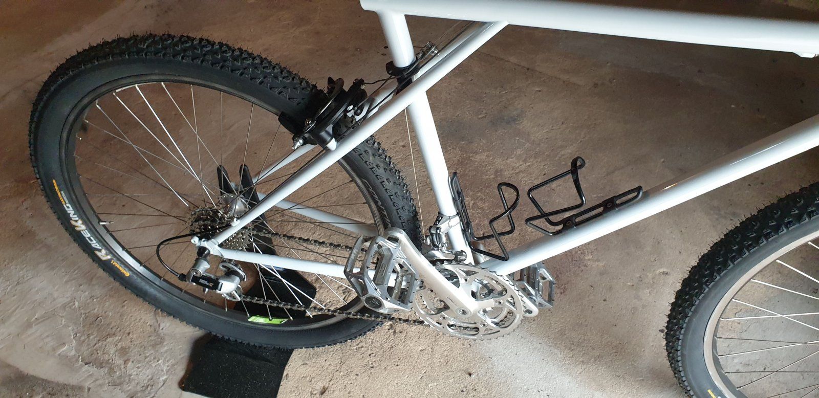

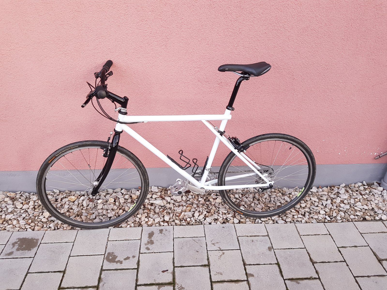

Und nun ohne weitere Umschweife ein paar Bilder:
IMG_20221120_154836.jpgIMG_20221120_154805.jpgIMG_20221120_154856.jpgIMG_20221120_154909.jpg

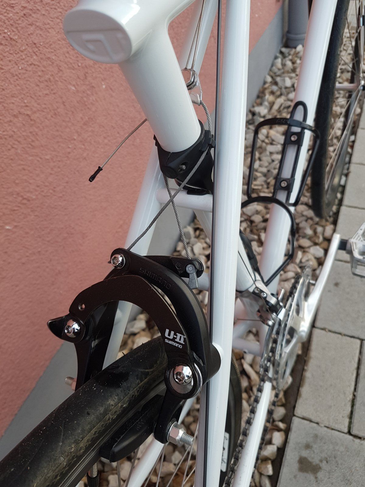

Der Zusammenbau der hinteren U-Brake hat aufgrund der zeitlichen Differenz zur Demontage kurzzeitig Fragen aufgeworfen. Zum Glück habe ich aber noch ein Karakoram (in Tequila Sunrise :love:), bei dem wir spicken konnten.
Die dünnen Reifen sehen immer noch etwas ungewohnt aus, das Rad fährt sich aber gut und schnell und wird erst einmal so bleiben. In diesem Zustand hatte ich es damals ja auch gekauft.

Wenn Du den Querzug an der VR Bremse noch flacher machst, gibt’s noch mehr Bremspower und einen knackigeren Druckpunkt;)

Und ja: den vorderen Bremszug führen wir uns nochmal zu Gemüte. Da muss ich mich aber erst einlesen, denn so ganz verstanden habe ich diese Cantilever-Einstellerei noch nicht.
