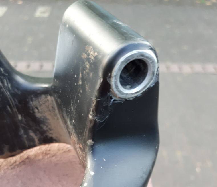

mir (98 kg) kam es dazu, das nach 4,5 Jahren (unfall- und sturzfreier Fahrt) die einlaminierte Hülse des Hinterbaus meines BMC FS01 Spiel bekam.
Das umgebende Carbon- Laminat ist hier dabei leicht abgesplittert.
Eine Woche später kam ein weiterer Kunde eines ungefähr gleichalten BMC FS01 zu meinem Fahrradhändler,- mit genau dem gleichen Schaden.
Ein Garantiefall liegt leider aufgrund fehlender Registrierung nicht vor, jedoch lehnt BMC hier einen Kulanzfall (zunächst über meinen Fahrradhändler Gegenüber BMC angefragt) ab mit der Begründung,- das der Schaden ein Gewaltschaden wäre.
Was ich definitiv ausschliessen kann,- und die Unterstellung für einen Bike-Hersteller der Oberklasse gelinde gesagt sehr irritierend finde.
Meiner persönlichen Meinung nach,- auch noch ein weiterer Bekannter hatte unmittelbar nach dem Kauf ein Problem mit dem Carbonrahmen-, handelt es sich hier um einen Kosntruktionsfehler,- bei dem, möglicherweise auch in Abhängigkeit des Fahrergewichtes-, ein auslaminieren der Hülse nach mehreren Jahren vorkommen kann.
Daraufhin meinerseits BMC angeschrieben,- erhalte ich keinerlei Rückmeldung von dem Schweizer Hersteller.
Durch diese Schadensart kann auch ein Unfall nicht ausgeschlossen werden kann,- und mein Vertrauen in die BMC Carbontechnik leider Verloren gegangen.
Ich würde mir definitiv kein BMC mehr zulegen.

Hallo Pat,
das erläutere ich gerne noch einmal.
a) ich suche hier nach Bikern, die einen ähnlichen Schaden am Hinterbau des FS 01 zu Verzeichnen haben. Wie bereits beschrieben,- sehe ich hier definitiv einen (sehr ärgerlichen bis möglicherweise gefährlichen) Schwachpunkt grundsätzlich konstruktiver Art,- s. hier auch die beigefügten Bilder zweier unabhängiger Schäden an gleicher Stelle.
b) finde ich es völlig Daneben wie Kundenunfreundlich, dem Käufer einen Gewaltschaden zu unterstellen
c) kenne ich einige Biker mit Carbonrädern anderer Hersteller - bei denen auch nach der Garantiezeit bei derartigen Fällen Kulanz eingeräumt wird. Darüber hinaus gebietet es die Professionalität, im Rahmen einer Produktverantwortung dankbar für Hinweise von Kunden zu sein,- die gleichartige Schäden beobachten konnten und melden.
Insbesonders vor dem Hintergrund a) frage ich mich,- wie man hier noch Vertrauen in ein solches Produkt aufbringen kann,- ohne jederzeit,- z. Bsp. bei einem Alpencross-, einen Schaden,- der das weiterfahren mindestens erschwert bis unterbindet-, zu riskieren.
Mein Fazit,- auch nach deiner dankenswerten Meldung dazu mit dem "Spänen": kein Carbonrad (hatte hiermit bislang keinerlei Erfahrungen,- sondern Vertraute hier im weiterem dem Premiumhersteller,- der keine Gewichtseinschränkungen für das Rad angibt,- wobei 98 kg für einen Mann nicht unüblich oder besonders erwähnenswert ist) kommt mir hier mehr Unter,- und insofern hier im weiteren keine Reaktion mehr kommen sollte seitens diesem,- definitiv kein Rad mehr dieses Herstellers.
So Long...
