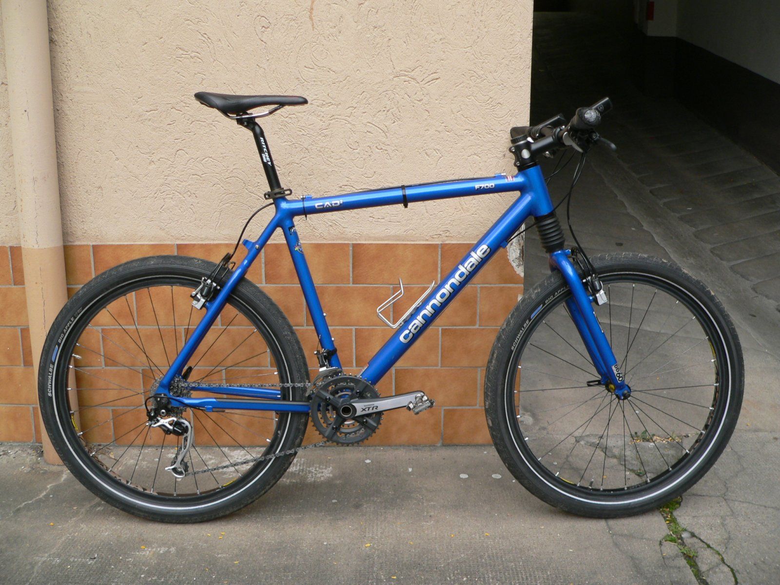

Das mit dem Elastomer hatte früher ja Cannondale und ich fand das immer klasse. Hatte ein F700 mit Headshock. Sieht auch einnfach schöner aus als die Lefty. Konnte mal ein Alpenchallange probefahren und da hat man das 'Federelement' hinten schon gespürt. Wenn es vorne ähnlich funktioniert, kann ich mir da schon vorstellen einen guten Komfort zu haben.
....lang ists her ;)
