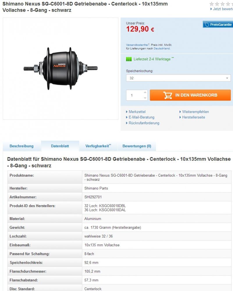

Wie wäre es mit der hier:
https://www.bike24.de/1.php?content=8;product=192884;menu=1000,2,98;page=94
