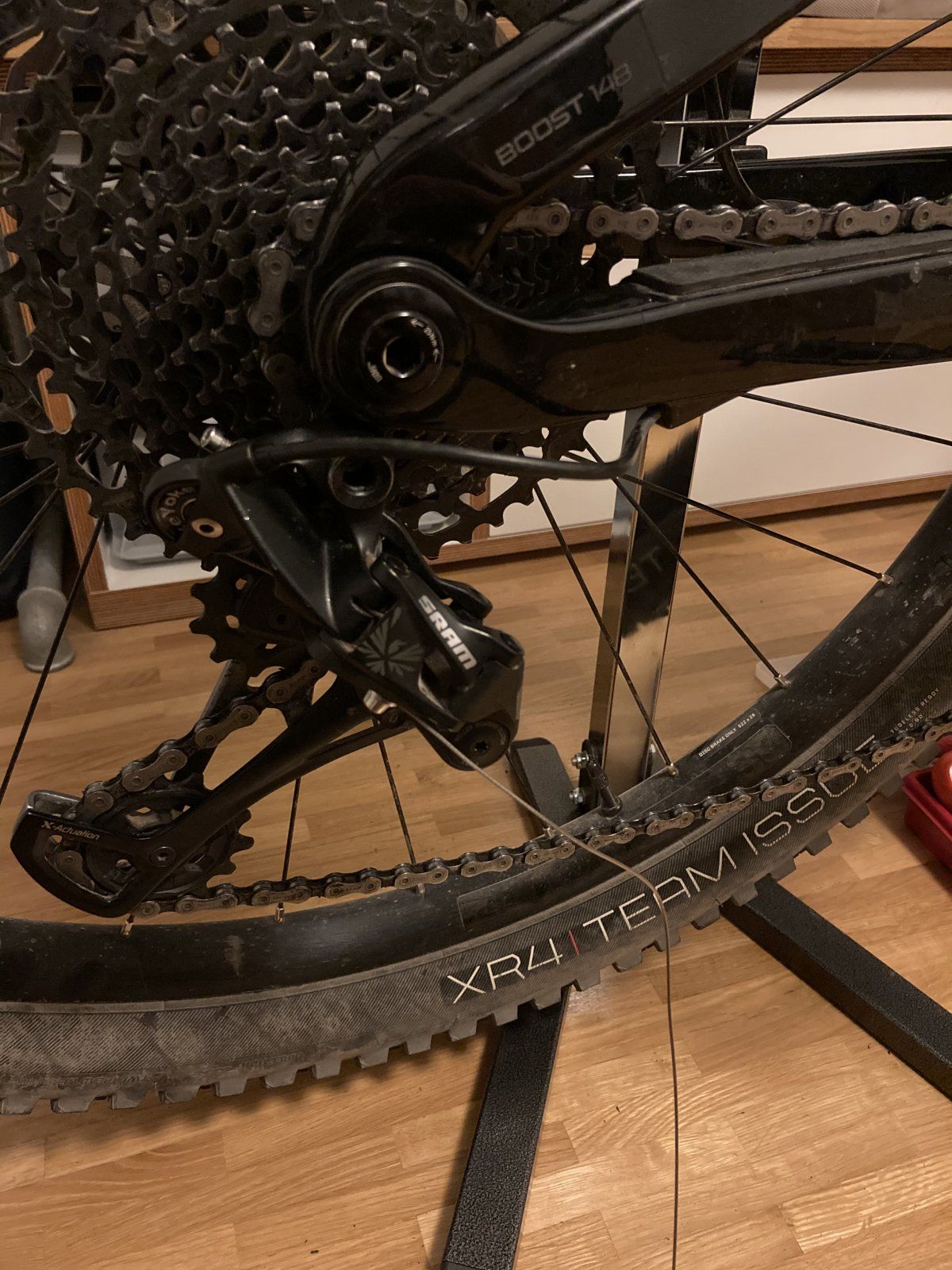

Bist du sicher, dass du nichts geändert hast? Wenn ich mir dein Bild so ansehe, kann ich mir kaum vorstellen, dass der Schaltzug vorher auch so lang war. Also, neuer Schaltzug.
Edith sagt: Der Schaltzug war natürlich auch beim Einbau der Shifty Rolle los. Also egal, ob neuer Schaltzug oder nicht. Los war er in jedem Fall.
Bist du sicher, dass du den richtig verschraubt hast? Es macht einen Unterschied, ob du den "rechts" oder "links" von der Schraube entlang führst.
Wenn du den Käfig abgenommen hast, hat sich in dem Augenblick in dem du ihn runter gezogen hast, die Feder entspannt. Siehe ab Minute 3 in deinem oben verlinkten Video.Bleibt für mich trotzdem ein Rätsel, da ich beim demontieren nicht bemerkt habe, wie die Spannung verloren gegangen ist.
Ok, dann war mein Verdacht falsch.
Hast du den Thread mal gelesen? Da steht eigentlich die Antwort drin: Das Geraffel in der Bremse rostet.Da an dem Schaltwerk die letzten Monate definitiv nichts gemacht worden ist, stellst sich jetzt die Frage, an was das liegen könnte?
Nein, ich muss mich entschuldigen. Mein Fehler. Tut mir leid.entschuldige
Ja, richtig. Ich musste auch schon einmal tauschen. Sind leider momentan nicht lieferbar...dafür gab es aber Ersatzteile und man konnte es tauschen
Ich kenne mich bei SRAM nicht aus. Beim Shimano war es so, dass die Feder nicht gebrochen war. Trotzdem hing die Kette durch. Eben weil die Bremse verrostet so stark gebremst hat, dass die Federspannung nicht ausgereicht hat.Kann ja eigentlich nur die Feder gebrochen sein, oder sehe ich das falsch?
Also bei mir war das Problem tatsächlich, dass ich den Käfig abmontiert hatte und sich die Feder dadurch entspannt hat. In deinem Fall hast du ja nichts daran geschraubt. Da könnte ich mir höchstens vorstellen, dass die Feder z.B. durch einen Bruch die Vorspannung verloren.Ähm ja, ich habe die 6 Beiträge gelesen. Aber ich habe weder was von einer Ursache noch von einer Lösung gelesen, entschuldige.
Das Video habe ich auch angesehen, aber dort scheint es mit der Spannung vom Käfig auch nie ein Problem gegeben zu haben.
Nach 1,5 Jahren soll das Schaltwerk schon hinüber sein, obwohl das Rad im Winter nicht mal gefahren wurde (haben dafür extra unsere "Winterräder")? Wäre schon äußerst schwach.
Viel ErfolgDanke für die Rückmeldung.
Ich habe so eben noch ein Video auf Youtube gefunden, wo genau das Problem beschrieben wurde. Bei ihm ist die Feder aus dem kleinen Loch raus gesprungen. So wie ich das gesehen habe, ist das Schaltwerk an sich ja kein Hexenwerk. Werde dann morgen berichten, wenn ich mehr weiß
Schade!War leider erfolglos. Ich habe es wie im Video oben zerlegt, alles sauber gemacht und dann wieder zusammengebaut. Aber die Feder lässt sich nicht mehr spannen. Hin und wieder hat es einigermaßen funktioniert, dass der Arm von selber wieder zurück ging, aber nur 1-2x, dann war wieder die komplette Spannung weg. Keine Ahnung, was da innen drin noch kaputt sein kann.
Echt ärgerlich.Ja, das Federende war noch im Schlitz.
Ich konnte die Feder zig mal rumdrehen, es baute sich einfach selten wirklich Spannung auf. Irgendwie muss sich das innere Teil, in dem das andere Ende der Feder einrastet mitdrehen. Man merkt zwar, wie die Feder innen einrastet und auch erstmal Gegenhalt hat, aber dann ist die Spannung wieder weg. Aber ich konnte es nicht weiter zerlegen, um da genauer nachzusehen.
