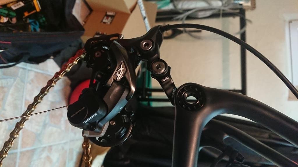

Hast du vielleicht ein Schaltauge mit Directmount?
Danke für die zügigen Antworten. Anschlagschrauben sind (glaube ich) nicht das Problem, die L habe ich sogar fast ganz rausgeschraubt und es geht trotzdem nicht, die Kassette sitzt fest und gut. <- das mit dem Spacer dachte ich mit schon...
Bzgl. Schaltauge bin ich mir nicht 100% sicher, kann jetzt leider kein Bild einstellen, da ich im Büro sitze :), aber sollte auch passen <- Bilder hochladen hole ich am Abend nach!
Guten Morgen, bin leider gestern nicht mehr dazu gekommen ein Bild vom Schaltwerk hochzuladen. Ist doch korrekt montiert, oder?
