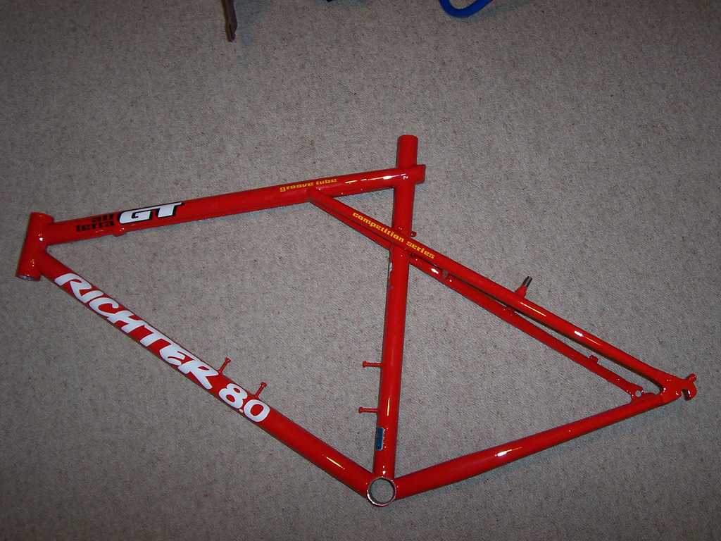

Ja, die Kunststoffschelle (Cablecrosser) ist nur für die Anlenkung der U-Brake gedacht.
An meinem Richter ist auf der linken Seite am Sitzrohr noch eine Kabeldurchführung, in dieser ist ein Hartplastik-Röhrchen, dieses führt den Schaltzug um das Sitzrohr herum zum Umwerfer, der so natürlich von obern angelenkt wird.
Ist hier nur schlecht zu erkennen. Am Sitzrohr sind Zwei Kabeldurchführungen, eine, wie schon gesagt, zum Umwerfer, eine zur Anlenkung der hinteren Bremse.
