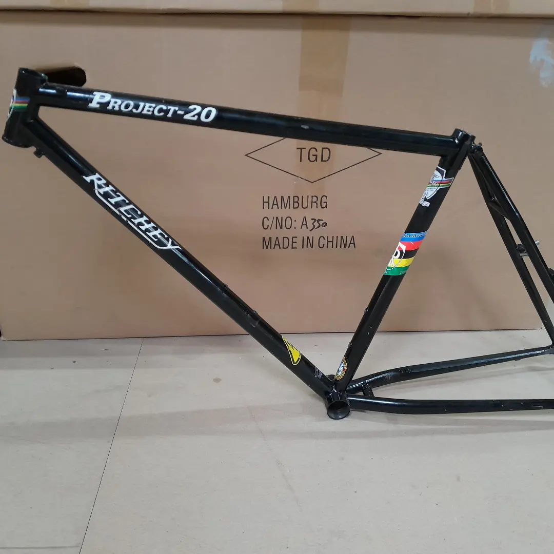

Kurz: Ich hatte meine Sammlung stark reduziert und auf die wesentlichen, mir emotional wichtigen Räder reduziert. Und mich auch damit nicht weiter beschäftigt "auf die Jagd zu gehen". Und auch wenn mich manche Räder nach wie vor reizen, ist es doch irgendwie immer dasselbe. Da kam mir @Volker_ar_105 gerade Recht mit einem Ibis Mojo und einem Ritchey P20, welche ich wieder refitten sollte: Entlacken, schleifen, Dellen dichtlöten usw.....
Dabei habe ich dann festgestellt, daß mir der Umgang mit Brenner, Silberlot, Feilen und Schleifleinen unglaublich viel Spaß macht. Vor allem wenn man dann das Ergebnis seiner Arbeit in den Händen hält. Also, warum nach jahrelanger Pause nicht mal wieder einen eigenen Rahmen bauen. Aber eigentlich brauche ich ja nix. Aber war da nicht noch was, irgendeine Idee die seit Jahren schon im Kopf rumspukt🤔?

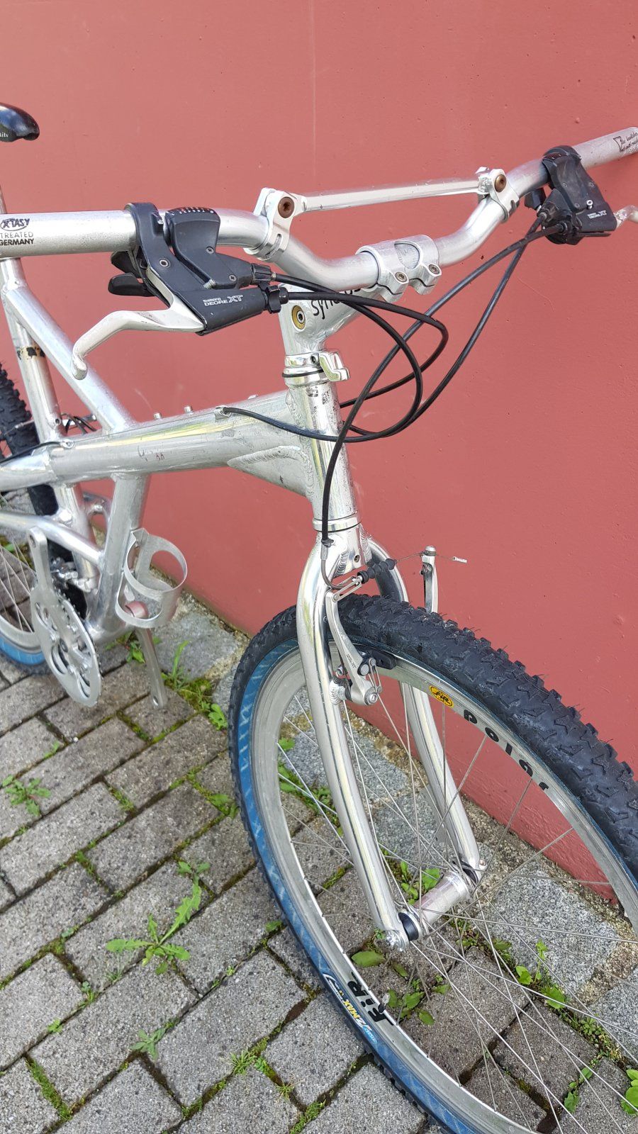

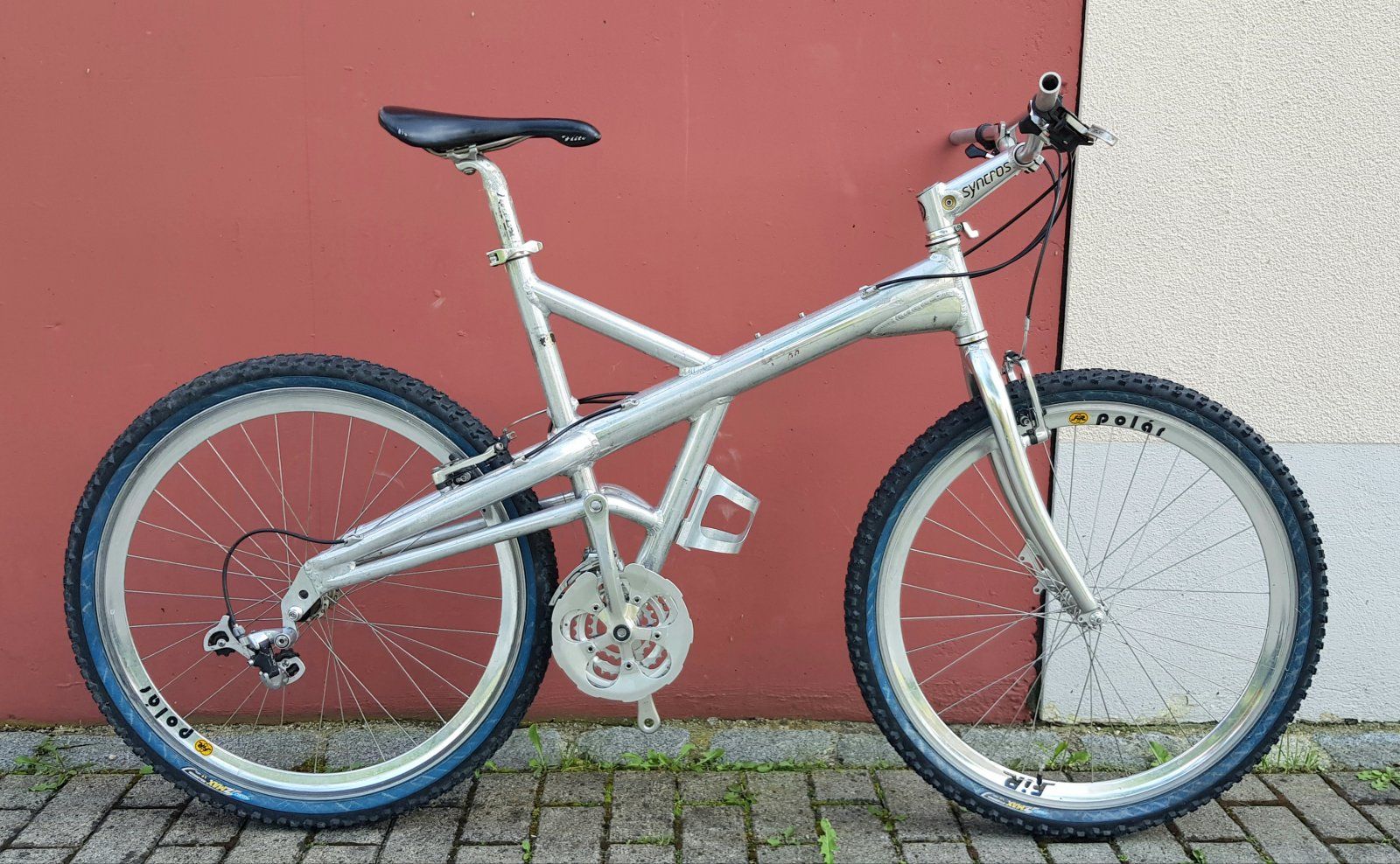

Hier ein Anhaltspunkt von mir, mein BSM Tubone hat eben genau ein 80mm Hauptrohr (aus Alu).
Ich habe ehrlich gesagt eine Sch...-Angst, dass mich mal jemand an der Ampel frägt, wo denn da die Klappe für den Akku ist 😨
