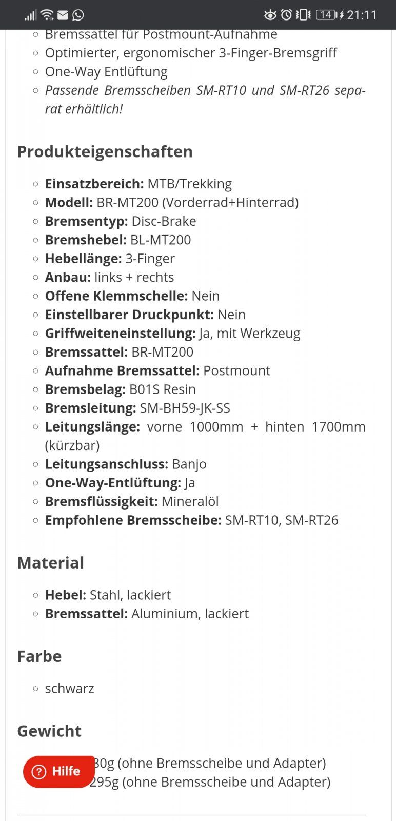

Vorne ist es abhängig von der Gabel und hinten vom Rahmen. Ich dachte die Vorderrad Bremse hat auch was mit dem Rahmen zu tun. Aber da sieht man mal dass ich neu auf dem Gebiet bin. Bei der MT200 werden zwei Bremsscheiben empfohlen, die gibt es beide allerdings nur bis 180mm. Man doch doch aber jeder andere x beliebige Scheibe verwenden, wenn man auf Center look achtet oder? Ich weiß dumme frage
