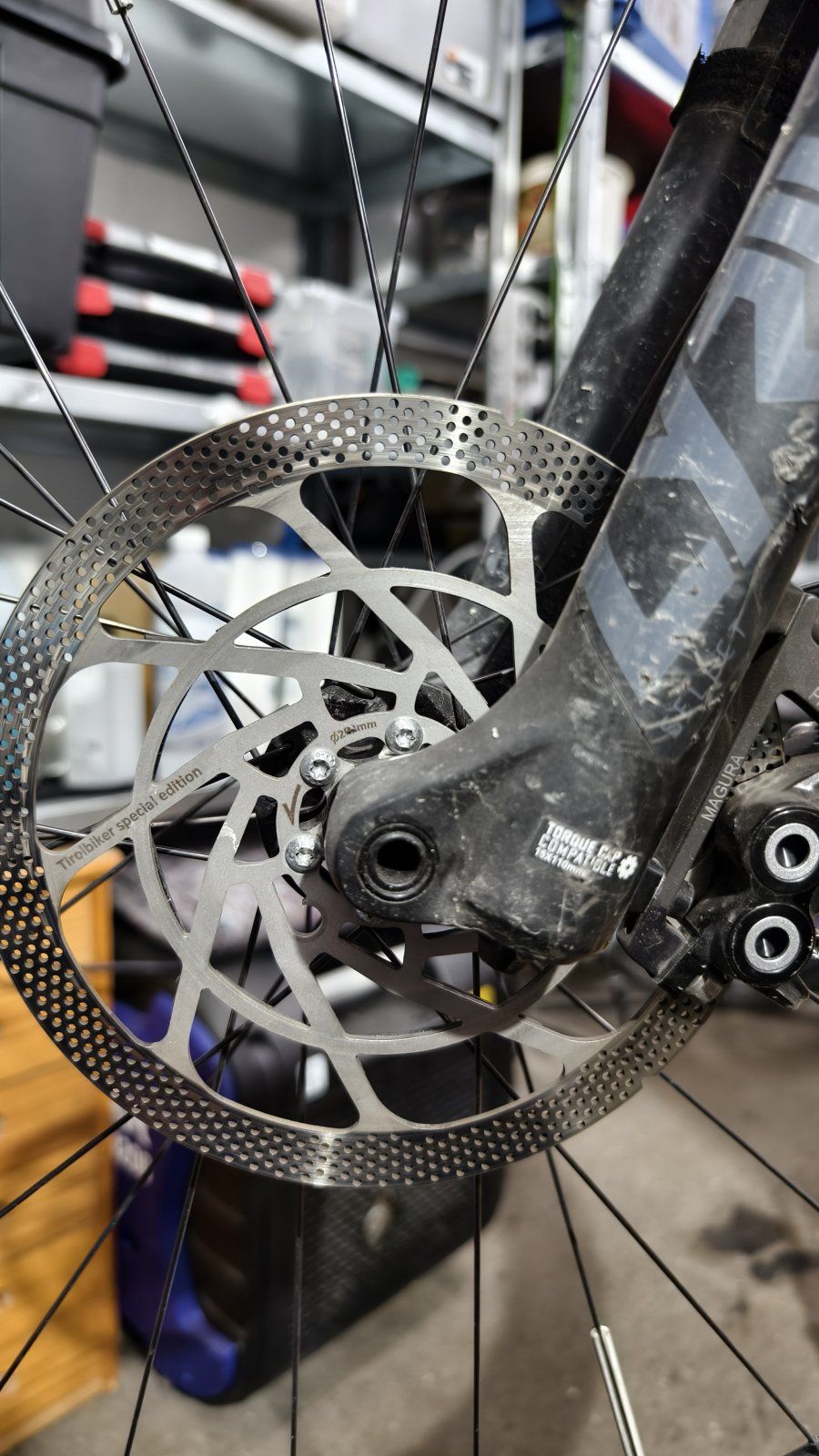

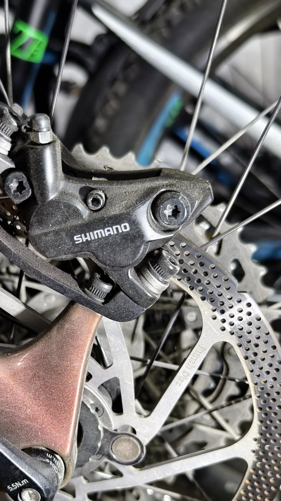

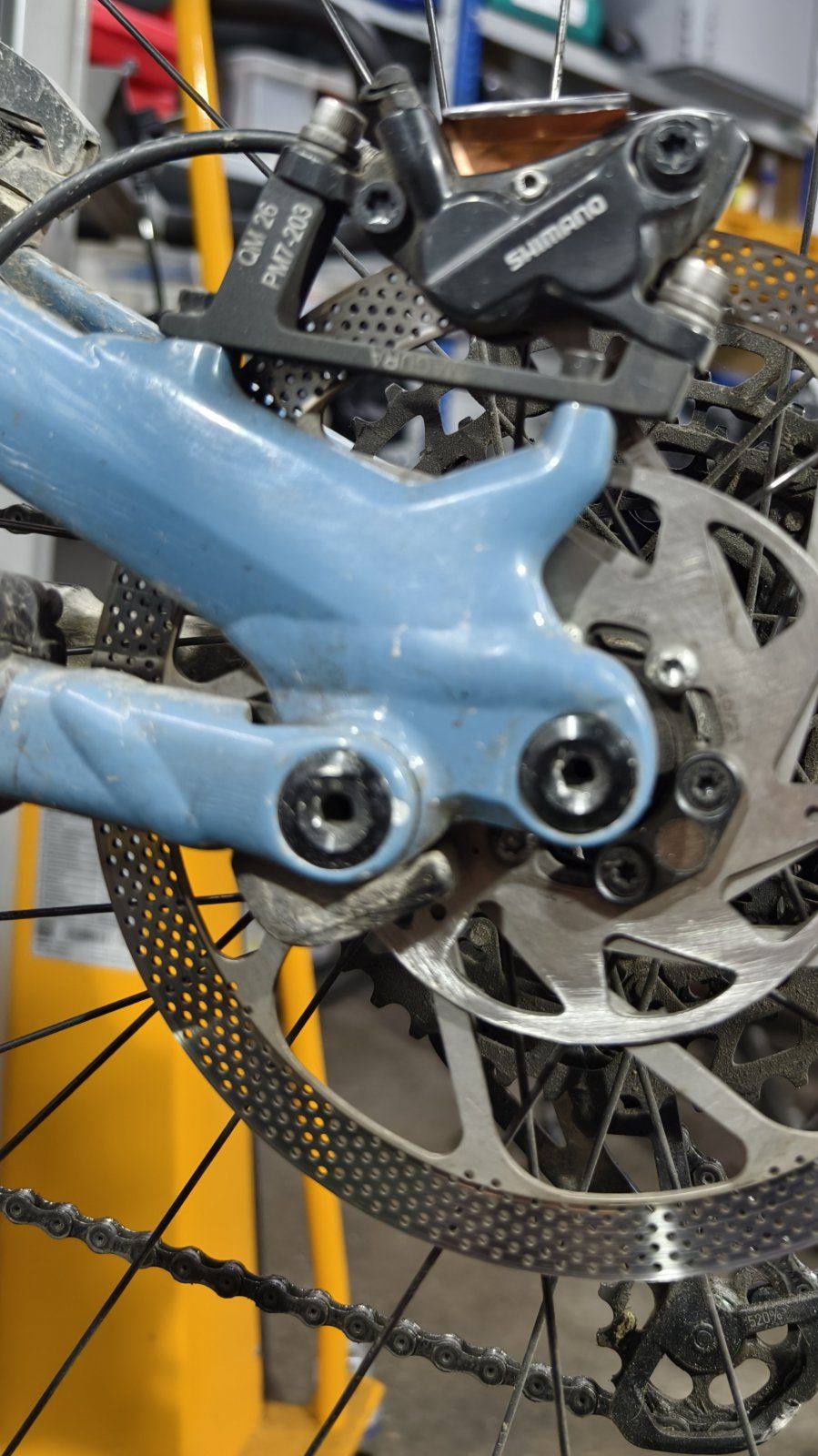

die BrakeStuff Punch ist schon nochmal eine eigene Liga, ich fahr doch bis zu 200.000Hm im Jahr in den Tiroler Bergen (halt mit Levo Moped) und ich hab zwei beratungsresistente Heckschleifbremserinnen damit versorgt (eine davon ist meine Frau) die Punch läuft nicht an, auch an meiner Teststation mit 5 min. Schleifbremsung nicht, man kann zwar kurzzeitig mit heftigen Bremsungen den Belag überhitzen, die Scheibe kühlt das aber sofort weg weil die Scheibe immer deutlich kühler bleibt als ein hoch erhitzter Belag, hier ist es sogar besser wenn man nach extremen Bremsungen leicht schleifen lässt damit die Scheibe besser die Temperatur am Belag senken kann
stark angelaufene Scheiben und Metallbeläge belasten halt den Bremssattel sehr stark weil man die Temperaturen viel höher treiben kann
Lg Tirolbiker63
meine Punch vorne (bin nur kurzzeitig mit MT5 gefahren)
meine Punch hinten (wurde im Juli 22 eingebaut, ca. 9000Km, ca. 350.000Hm, Reibring ~an der Untergrenze)
Punch der Heckschleifbremse Nr.1 mit Shimano, die Nr. 2 fährt eine MT5
