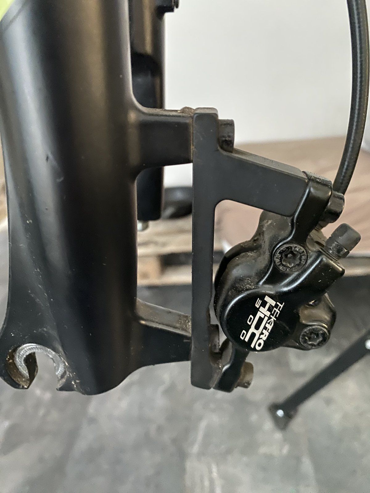

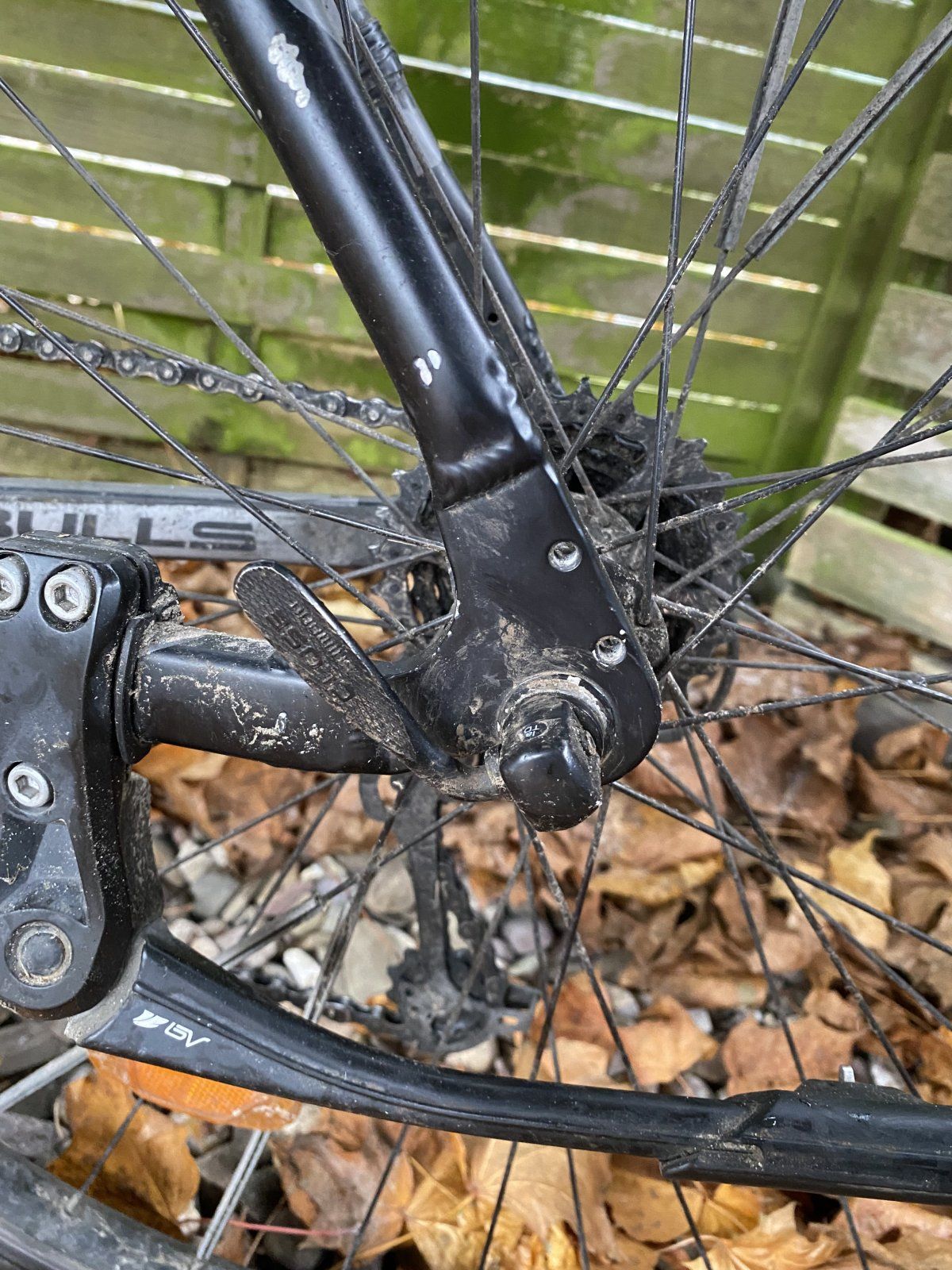

Guten Tag liebe Community,
ich würde gern die Scheibenbremse (1 Foto) auf das Crossbike- Bulls (2 Foto) montieren.
Da ich sowas noch nicht gemacht habe bin ich mir unsicher ob das überhaupt möglich ist.
1:1 würde es vermutlich nicht passen. Weil streben etwas unterschiedlich sind.
Danke lg Alex

Ich nehme an, dass auch vorne die Bremsaufnahme fehlt.
Vor allem braucht er mal ein Laufrad , auf dem man eine Bremsscheibe montieren kann.
Das ist der springende Punkt. Selbst wenn man die Bremsen irgendwie montiert bekommt (was bei der Gabel geht), fehlt die Aufnahme für die Bremsscheibe an den beiden Naben.
Einfach umbauen geht also nicht, außer man hat passende Laufräder zur Hand.

Da ich ja nur vorne eine Aufnahme habe, werd ich lieber nicht wechseln.
Sonst hätte ich vorn eine Scheibe und hinten nichts oder Felgenbremse.
Passende Laufräder hätte ich da.
