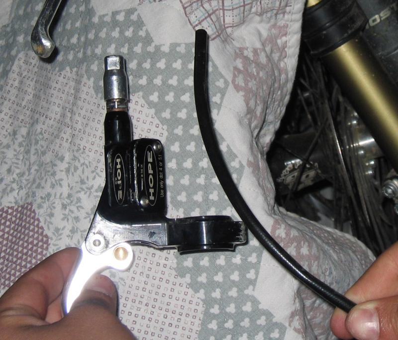

Hi,
mir hats am Sonntag meine Bremsleitung ausm Hebel gerissen. Jetzt frag ich mich welche Teile ich nachkaufen muss. www.mountainbikes.net hat ja son abgang und die eigentliche leitung.
Also so schauts aus: (Ich hab n Bild angehängt.)
- Ich she keine Risse nix.
- Ich kann die Leitung in diese Hülse da (oder was des is. Des mit der Mutter) einfach rein stecken ohne Probs und wieder raus.
- Die Bremsleitung scheint am Ende Kleberreste zu haben. Sind die Dinger nur hingeklebt? Wenn ja: Kann ich da innen Baumarkt maschiern und mir dan Kleber holn? Oder sind die Bremsleitungen geklemmt?
Könnt ihr mir sagen was ich alles brauch? Am besten auch gleich wo ichs bestelln kann. (Entlüftungssachen samt bremsflüssigkeit hab ich schon.)
Grüsse Noneus

Hallo noneus, Du brauchst keine neuen Teile, ist noch alles da!
Zuerst schraubst du mal die Überwurfmutter mit einem 8er Maulschlüssel ab. Dann findest du darin eine Quetschhülse aus Messing, die da hilflos und allein umherklappert. Die hat einen Schlitz, den biegst du vorsichtig etwas auf.
Die Bremsleitung steckst du durch die Überwurfmutter (von der richtigen Seite!). Dann schiebst du die aufgebogene Quetschhülse auf die Bremsleitung. Wenn die Bremsleitung am Ende aufgefasert ist, schneide ein paar Millimeter mit einer kräftigen Schere ab. Geht die Hülse noch nicht drauf, bieg sie etwas weiter auf. Die Hülse muss bündig mit dem Leitungsende sein. Jetzt steck die Leitung wieder auf den Griff und drück die Quetschhülse mit einer kleinen Zange (Wasserpumpenzange, Kombizange, etc.) etwas zu, so das sich der Schlitz wieder etwas schliesst. Da gibst du etwas Fett an das Gewinde am Griff und an die Quetschhülse und schraubst die Überwurfmutter gefühlvoll zu. Immer eine Viertelumdrehung vor, eine Achtelumdrehung zurück. Dann schraubst Du die Überwurfmutter wieder ab und betrachtest dein Werk. Schraub die Überwurfmutter am anderen Griff auch ab. Beide Quetschhülsen sollten jetzt gleich sitzen. Schraub beide Quetschhülsen wieder fest und hol dir ein Bier!
Jetzt musst du die Bremse noch entlüften. Das erklärt dir aber jetzt ein anderer, ich kenne mich nur mit C2 gut aus.
Gruss jopo

@ jopo. Hab ich auch grad gemerkt. Hab des Teil einfach mal aufgeschraubt. Klemmung is noch da. heute mal befüllen.

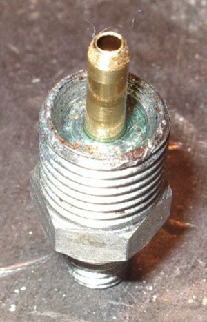

falls das Röhrchen innen abgebrochen ist... :mad: gibt es evtl. eine Reperaturlösung: :daumen: (nur mal vorsorglich... :lol: :lol: :lol: )
Einfach ein messingröhrchen besorgen (glaub 2,5 oder 3 mm ) und mit Loctite einkleben (hält jetzt schon ein halbes Jahr ohne Probs..)
