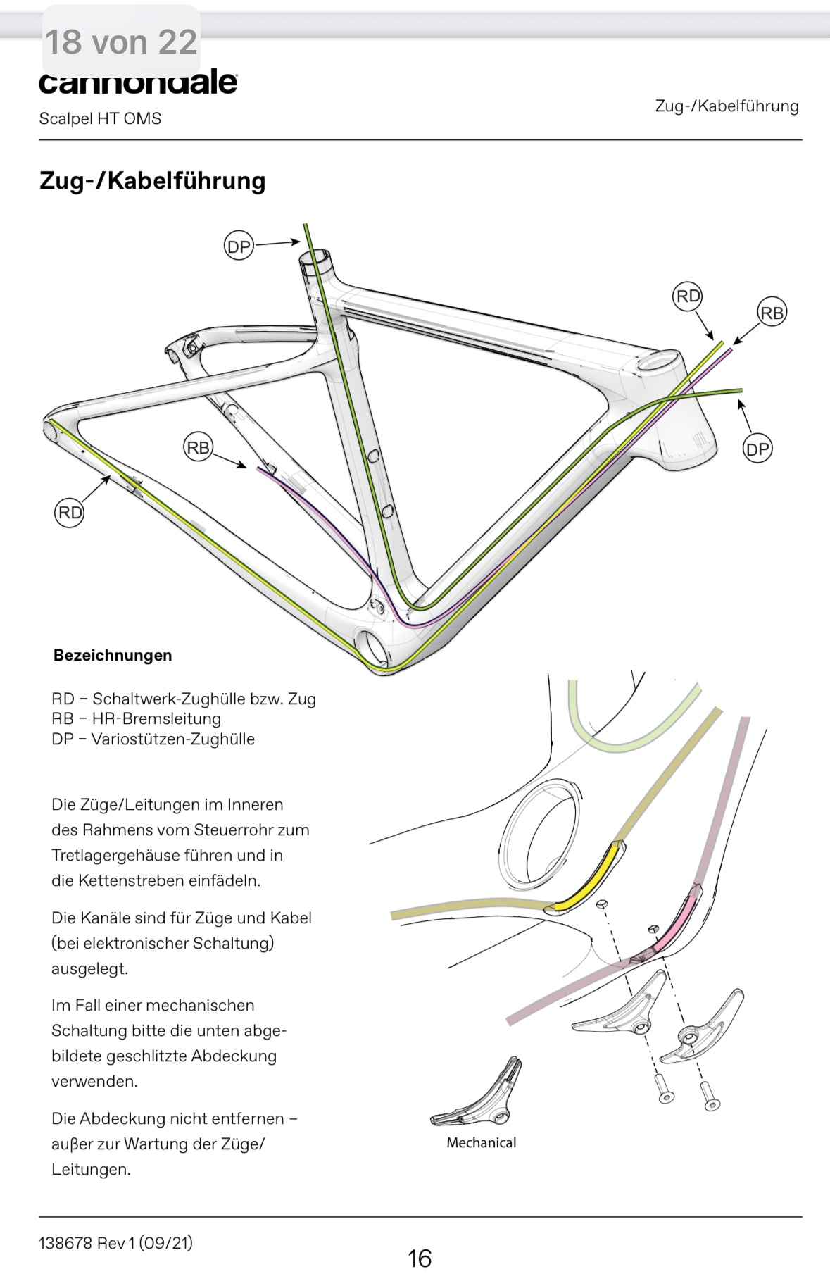

hat jemand Erfahrung mit dem Tausch/Wechsel der Bremsleitungen beim Cannondale Scalpel HT Carbon?
Unter dem Innenlager sind Abdeckungen, darunter befinden sich die Brems- und Schaltungsleitungen. Ist es einfach neue Leitungen zu ziehen/durchzufädeln?

Ja, wenn man die neuen Leitungen Mithilfe der alten Leitungen durchzieht.
Also einfach bei rausziehen die neue gleich mit reinziehen.
Falls die alte Leitung schon draußen ist? Schon jemand damit Erfahrung?
Ich würde die Leitung am Bremssattel abschrauben, die Holschraube herausnehmen und an den Ring einen kräftigen Faden befestigen. Dann die Leitung am Geber kappen, Schraube in die Leitung drehen und das andere Ende das Fadens an der eingedrehten Schraube befestigen. Dann die Leitungen durchziehen. Anschließend wieder Schraube rausdrehen und ein Stück der beschädigten Leitung kürzen.
