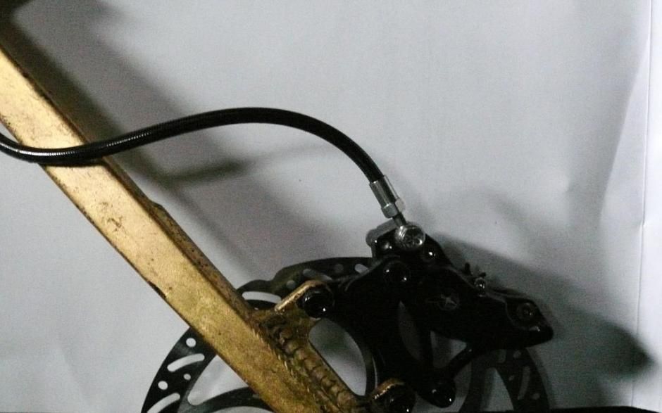

Danke - hat sich erledigt nach einem Telephonat mit dem Hersteller.
Laut Herstellerangaben läßt sich der Schlauch mit vorsichtigem Lockern der Schraube ausrichten - dabei ist darauf zu achten das möglichst keine Flüssigkeit austritt.
Falls doch Flüssigkeit ausgetreten ist - muss die Bremse entlüftet werden.
Die Bremsleistung der Scheibenbremse ist gerade bei Nässe deutlich besser wie Magura HS33 - jedoch ist der Aufwand die Bremse im guten Zustand zu erhalten deutlich größer und erfordert mehr Wissen rund um die Bremsanlage. Rein zur Sicherheit werde ich die Bremse nochmal in der Radlwerkstatt auf Funktion kontrollieren lassen - auf meinem (privaten) Bremsprüfstand (für Autos) kann ich eben keine Radlbremse überprüfen.
Und an der Bremse hängt mein Leben im Fall des Falles. ;)
