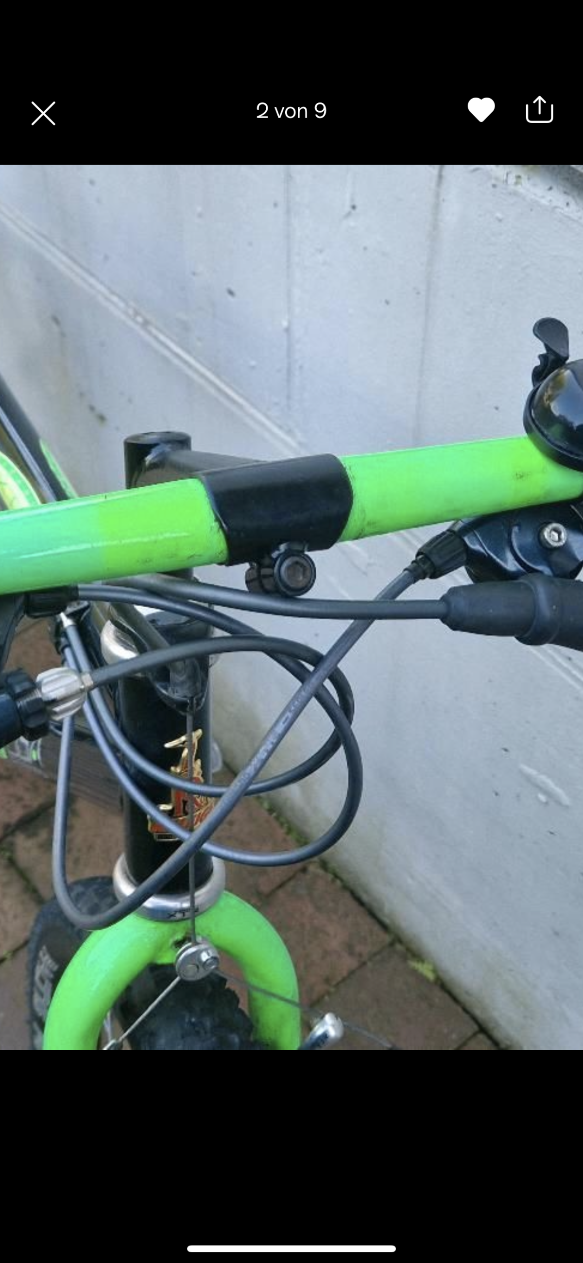

Nein, gab es nicht.Aber gab es die damals in der 6mm Variante wie an dem Raleigh zu sehen? Es muss ja der 2mm Bremszug durchpassen...
Ich seh das dort ein dickerer Bremszug durch eine schmalere Aussenhülleb gefriemelt wurde. Ob das funktioniert, kann man auf einem Bild abrr nur schlecht erahnen.Was sehen wir dann auf dem Bild? Für mich sieht das nicht wie eine moderne Anpassung aus, zumal es von anderen Anbietern keine 6mm Hüllen mehr gibt. Wir wissen alle wie begehrt und selten die Dinger sind. Daher war mir das ja erst aufgefallen.
Ich seh das dort ein dickerer Bremszug durch eine schmalere Aussenhülleb gefriemelt wurde. Ob das funktioniert, kann man auf einem Bild abrr nur schlecht erahnen.![]()
Ich finde die Diskussion hier sehr amüsant. Ich sehe auch noch einen nicht originalen Querzugträger.Ich sehe 3 originale XTR Hüllen und eine 6mm nicht original Hülle worin ein 2mm nicht originaler (nicht der XTR-Gruppe zugehöriger) Bowden steckt.
Naja, keiner weiß es wirklich, aber jeder hat eine Meinung...Ich finde die Diskussion hier sehr amüsant. Ich sehe auch noch einen nicht originalen Querzugträger.
Würde ich so nicht sagen. 6mm Hüllen gab es in der XTR Serie nicht. Fakt 1. Fakt 2 ist, dass es ein 2mm Bowden ist, der ebenfalls nicht zur 900er Reihe gehört. Das würde ich nicht als Meinung ansehen......Naja, keiner weiß es wirklich, aber jeder hat eine Meinung...![]()
