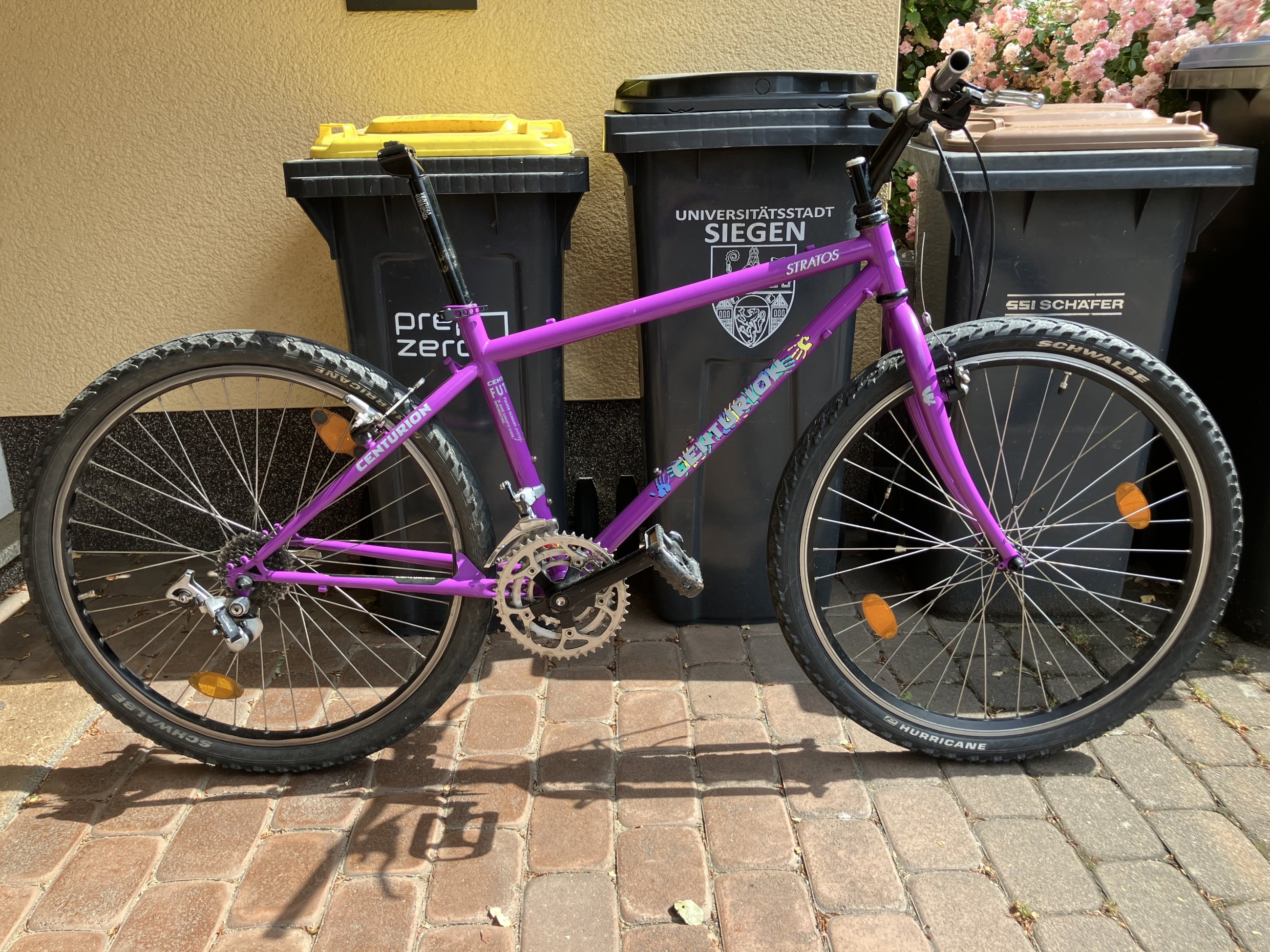

Centurion Stratos 1992 42cm von Thogarma

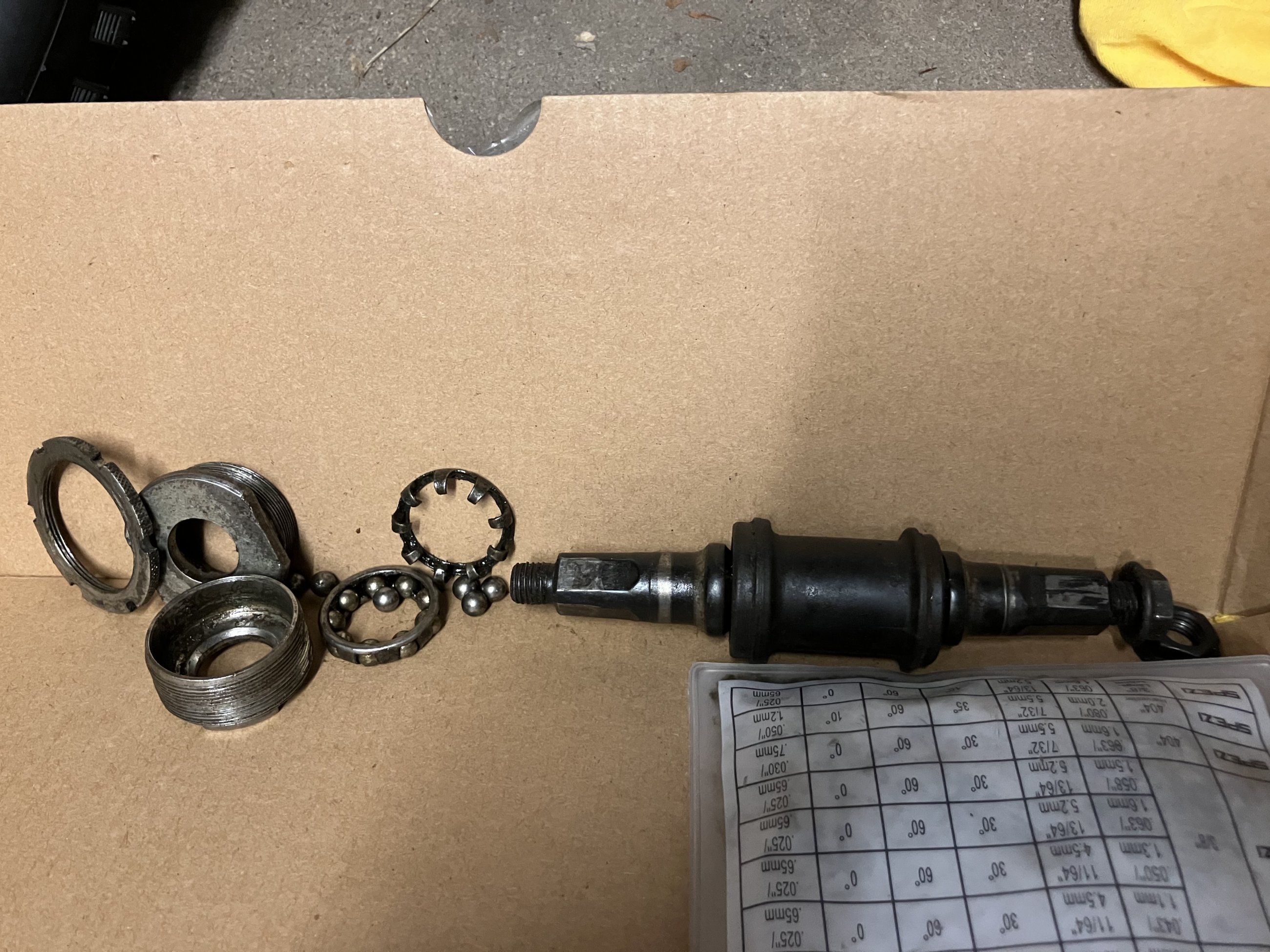

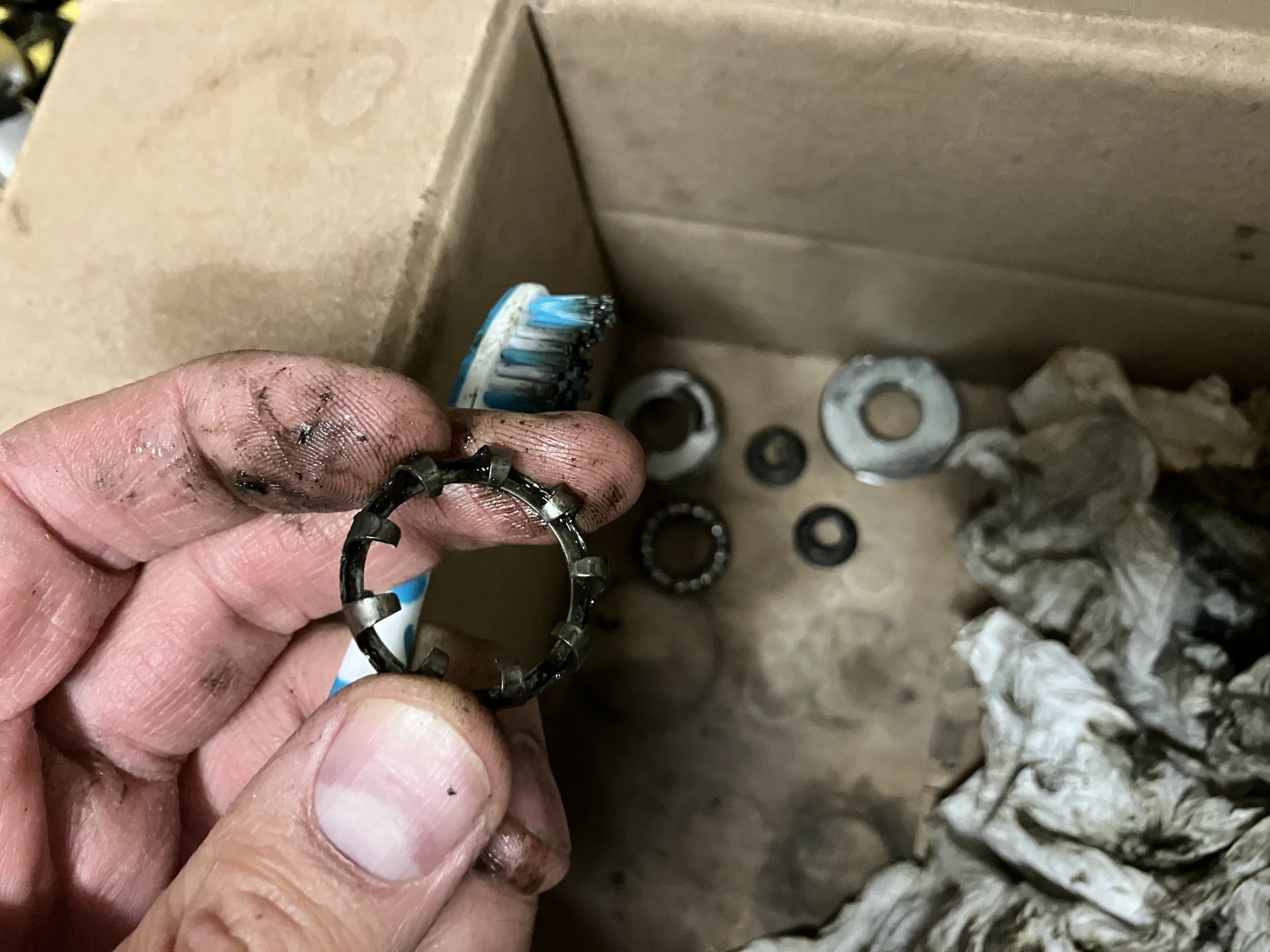

Aber wie bekomme ich das zusammen? Weiß jemand, welches Lager das genau ist, damit ich eine Explosionszeichnung suchen kann? Dann könnte ich sofort loslegen!
Fleißig
Serviervorschlag, muss ich eine Laufrichtung beachten, links und rechts? Sieht mir auf beiden Seiten gleich aus. Bei den Hülsen, die mit Bund an die Antriebsseite, oder? Anders würde das für mich keinen Sinn ergeben…
Edit:
Das Kunststoffteil in der Mitte passt auf einer Seite nur leider nicht in die Hülsen, ist irgendwie zu dick, egal, welche Seite ich nehme. Naja…
Bei den Kugellagerkäfigen musst du darauf achten, dass der Steg in Richtung Achsmitte liegt.
Die Achse kann, aber muss nicht, unterschiedlich lang "herausstehen", die längere Seite musst dann Antriebsseitig sein. Musst du halt messen. Vom Lagerkonus (wo die Kugeln laufen) bis zum Achs-Ende.
Die Hülse mit dem Linksgewinde auf die Antriebsseite.
Dieses Tretlager ist aus der untersten Schublade von Shimano (oder von einem anderen Hersteller) und deines Scotts nicht würdig! Du bist doch sonst immer auf absolute Correctness aus, und bei deinem Scott ist das plötzlich wurscht? :eek:
Das könnte eine BB-A450 aus vielleicht 1987 sein, bei deinem fehlen möglicherweise die Dichtungen in den Lagerschalen, die Hülse ist optional und bei dir evtl. auch nicht original.
Also ganz genau weiß ich nicht was du da hast, aber mit "XT" hat das jedenfalls rein gar nichts zu tun.
Das nachfolgende Pdf zeigt dir zumindest wie das Lager aufgebaut war:
https://si.shimano.com/de/pdfs/ev/BB-A450-1081/EV-BB-A450-1081.pdf

Ich denke auch, dass dieses Tretlager noch eine Weile gut ist. Zumindest, wenn der erste Einstellversuch nicht in die Hose geht. :mad:
Ja, vielen lieben Dank!
Genau das war der Fall, die Achse ist auf der Antriebsseite tatsächlich einige Millimeter länger! Aber spürbar!
Sehr guter Tipp, hätte das zufällig richtig herum eingebaut, da auf dieser Seite mehr Verschleiß war, weswegen ich das der Antriebsseite zugeordnet habe.

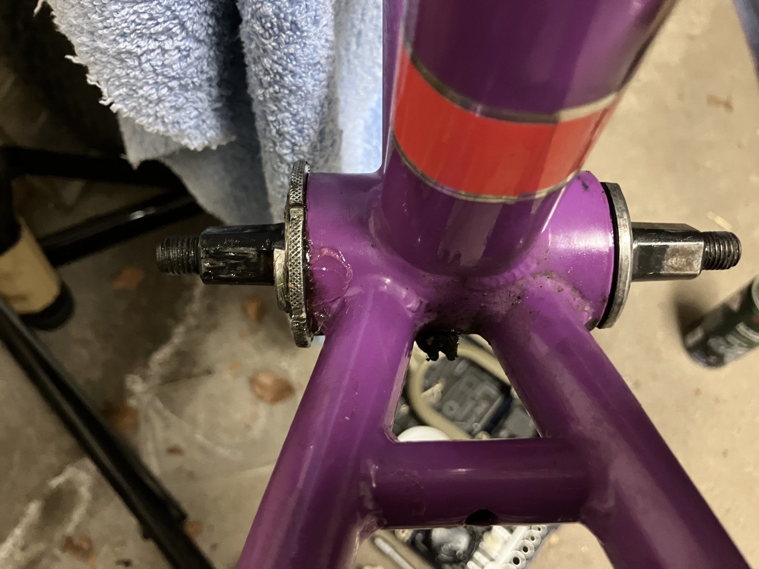

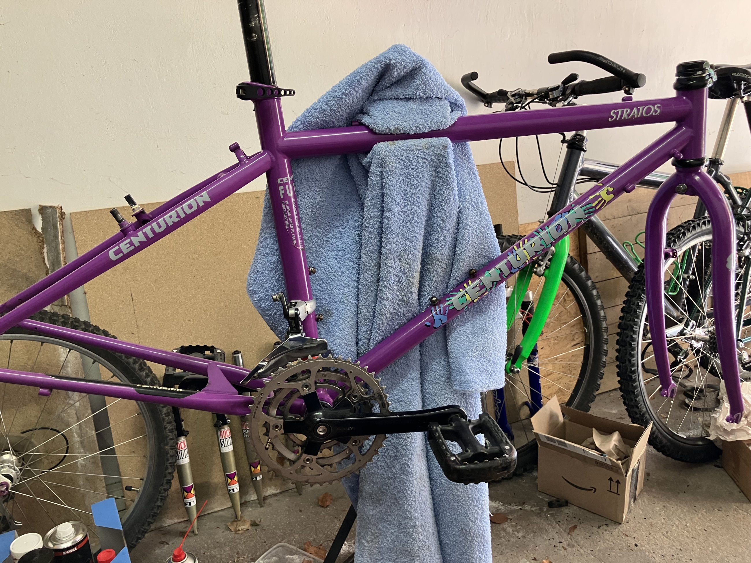

Aber der Reihe nach, hier musste erst mal dringend geputzt werden!
Ich frage zwar immer noch aus Sicherheitsgründen, aber die Seiten der Schalen ergeben sich ja von den Gewinnen. Logisch, habe vorher aber auch richtig getippt.
Und wie ich hier gelernt habe, habe ich links erst mal die Schale des alten LX Lagers rein gedreht, da dort das Gewinde perfekt ist und ich somit das Gewinde nachgeformt habe.
Also das sollte erst mal passen, dann zum Lager selbst.
Die Kugeln hier waren wirklich sehr lose im Käfig, ohne dass viele Fett ginge da gar nichts. Habe das jetzt einfach zusammengeschraubt und ineinander gelegt, zumindest fällt so schon mal nichts raus. Ob das jetzt hier für die Ewigkeit ist, wage ich dennoch irgendwie zu bezweifeln.
Und bevor ich jetzt unten alles dicht mache, dachte ich mir, dass dieser wunderschöne Rahmen doch einer Konservierung würdig ist. Also auf!
Rechts vor links auch hier, auf der linken Seite waren beide Gewinde das Problem. Von der Schale, die mangels vernünftigem Antrieb auch schwer rein zu bekommen war und dann noch der Klemmring, der gar nicht sauber drauf zu drehen war.
Problem war, dass der Klemmring so fest war, dass ich die Schale immer mit rein gedreht habe, bis dann die Achse nicht mehr beweglich war. Also alles wieder etwas gelöst. Ist jetzt alles nur vormontiert, lasse das erst mal so bis zum finalen Check.

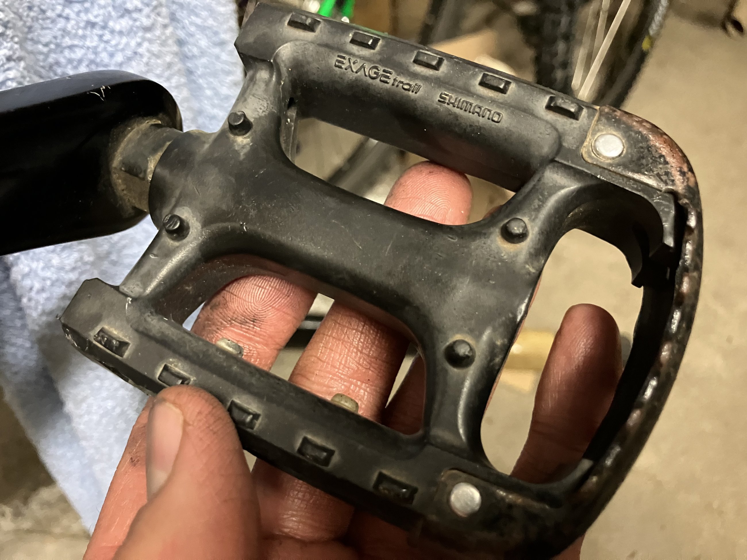

Wenn man einmal dran ist, drauf mit den schwarzen XT kurbeln, natürlich noch nicht festgezogen.
Und die Exage Pedale dürfen auch bleiben!
Fertig für heute!

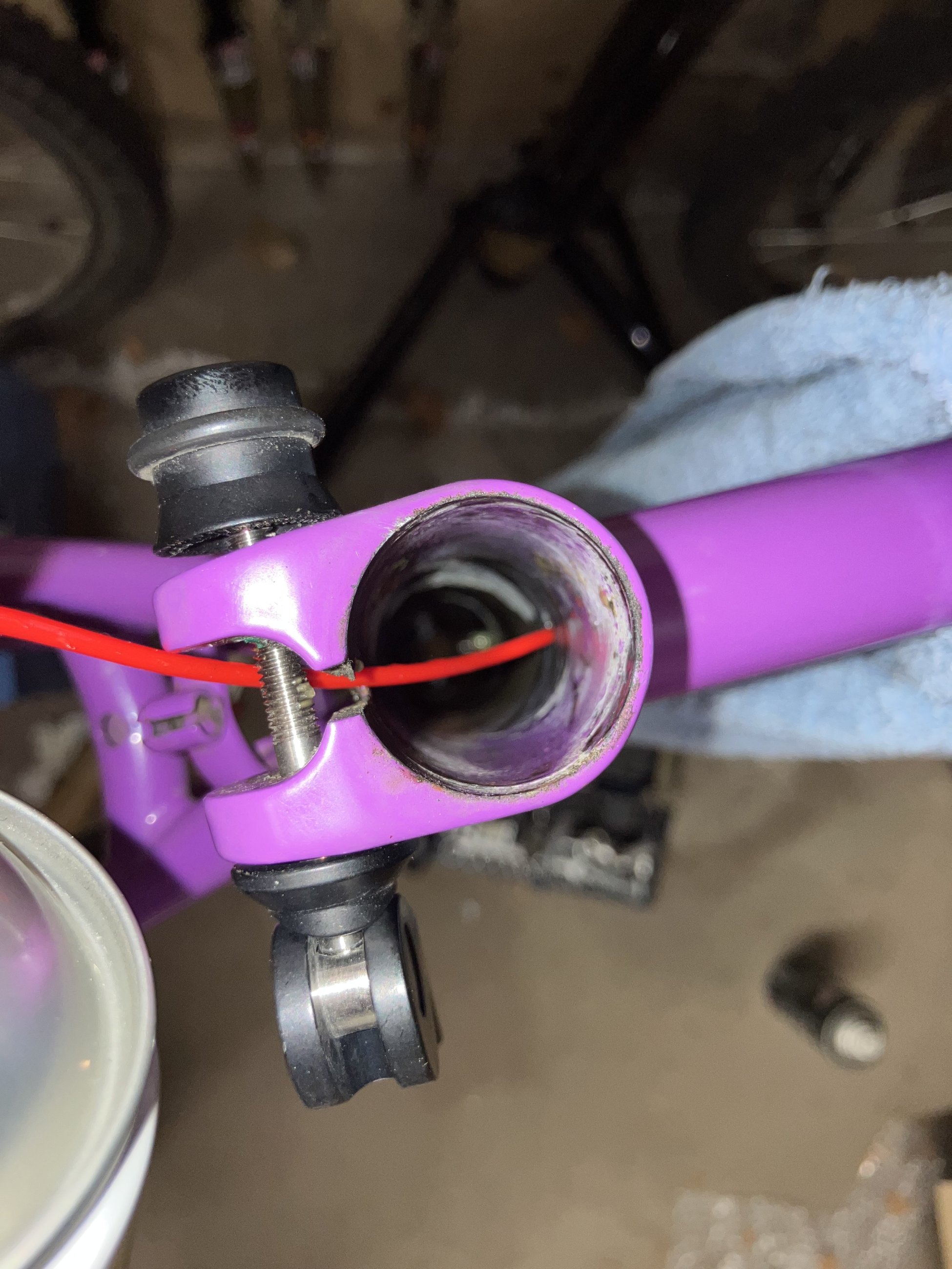

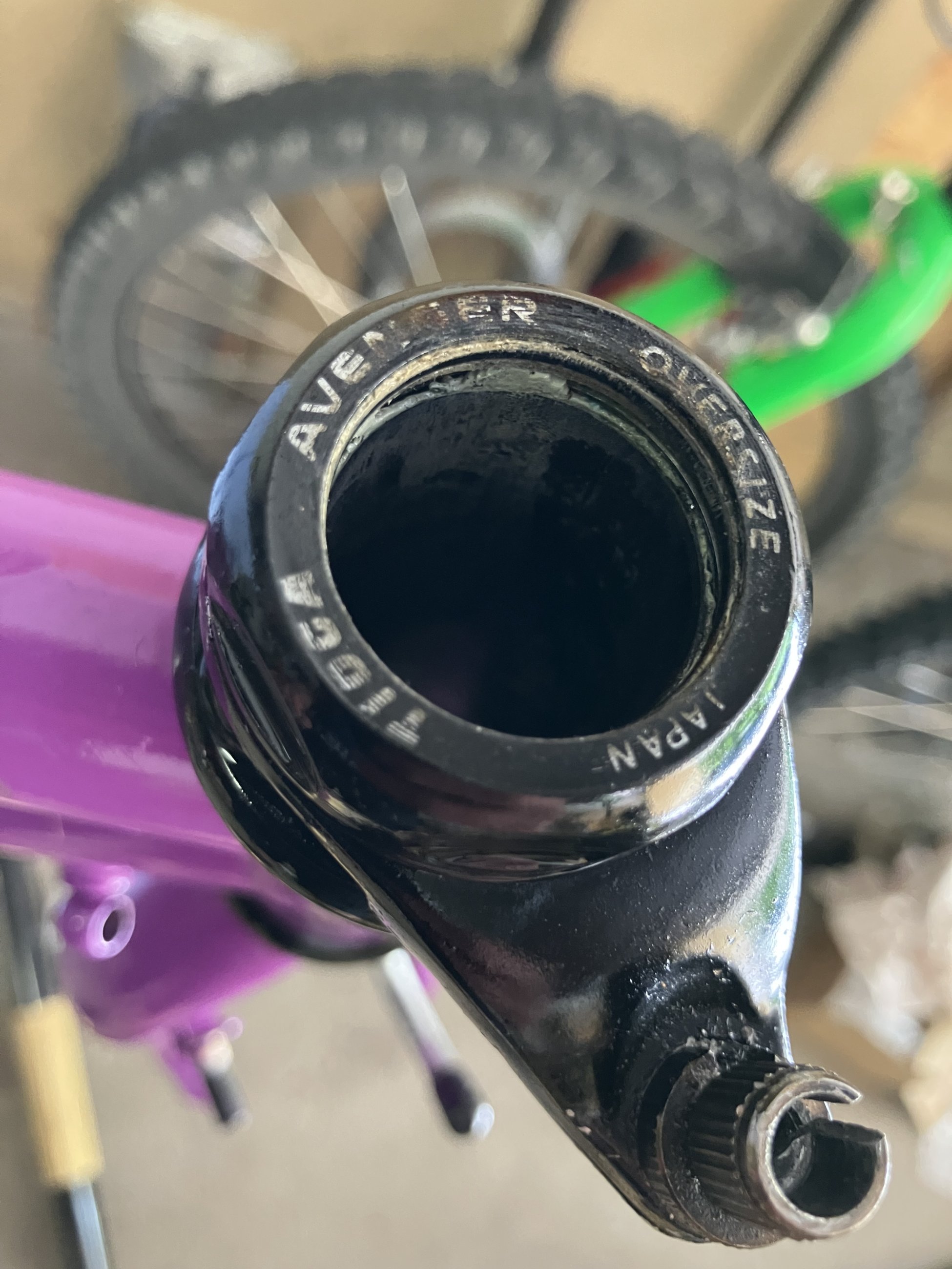

Nur die obere Mutter vom Steuersatz bekomme ich ums verrecken nicht gelöst.
Eigentlich läuft der Steuersatz noch einigermaßen, wollte den aber trotzdem auseinander bauen und neu fetten und vor allem auch die Zugführung abmontieren, da der schöne T-Bone ja eine interne hat. Einen passenden Spacer habe ich mittlerweile. Habe schon einige Male WD 40 drauf gemacht, und es auch heiß gemacht. Bislang keine Chance. Habe das Ding sogar am Boden platziert, hatte bald Angst, die Gabel zu verbiegen…
Das bremst mich hier gerade leider richtig aus, sonst hätte ich das ratzfatz fertig. 🥵
Du musst das Vorderrad einbauen und dann nochmal versuchen, die Mutter zu lösen, indem du das Vorderrad zwischen deinen Beinen einlemmst.
Und am besten eine 32er oder 36er Nuss zum lösen nehmen. Dieser Rollgabelschlüssel mag als Notnagel seine Berechtigung haben, am Retro MTB sollte er nicht zum Einsatz kommen, schon garnicht bei widerspenstigen Muttern.
Dieser sachdienliche Hinweis hat den Erfolg gebracht, war aber immer noch ne Hausnummer. Hoffe, ich habe das Laufrad nicht verzogen. 😅😅😅
Besten Dank für den Tipp, manchmal sind es ja recht einfache Sachen, auf die man mitten im Gefecht nicht kommt.

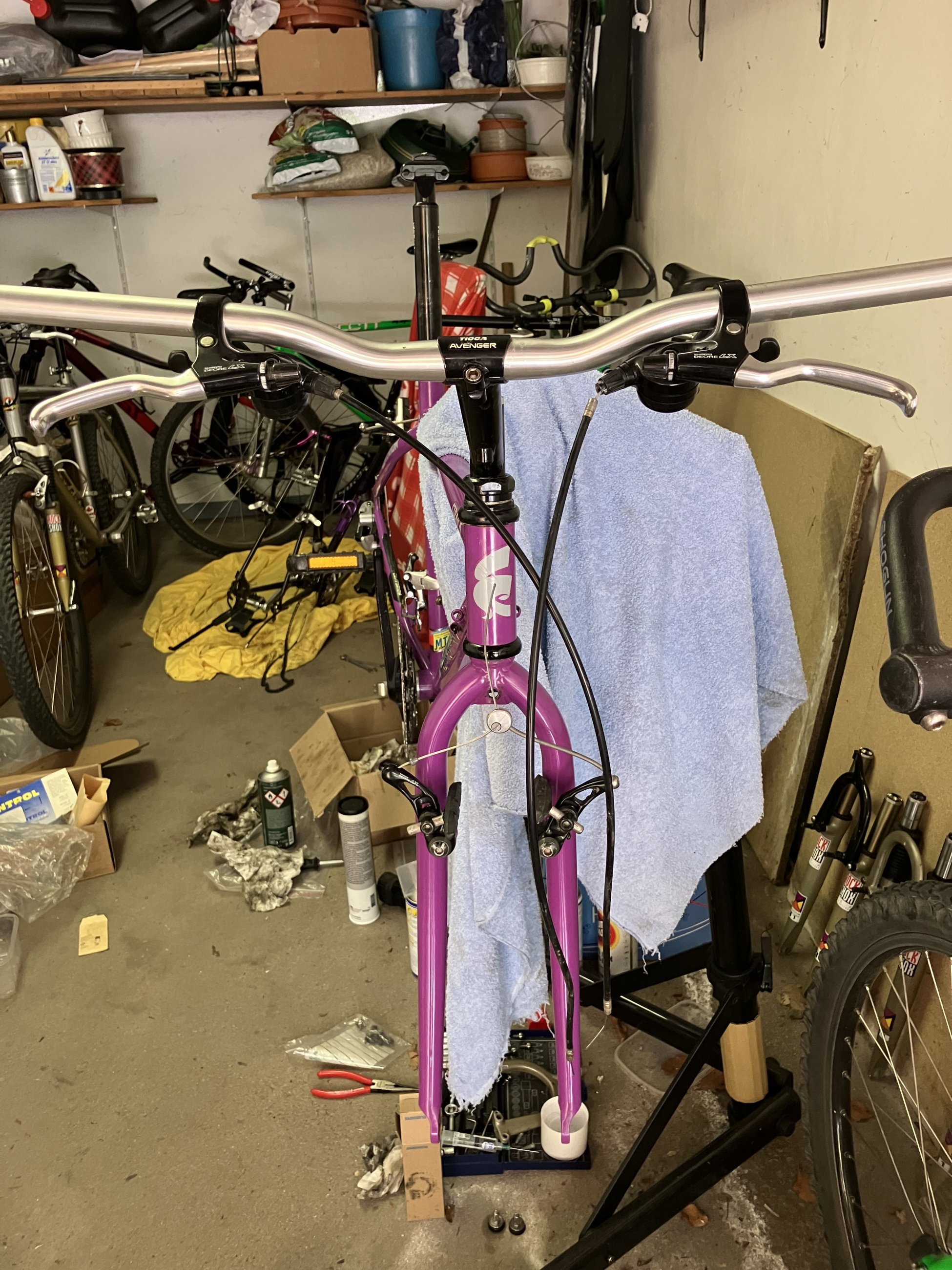

Tioga Avenger Prestige 💪🏻🏆
Fertig für heute, zumindest damit.

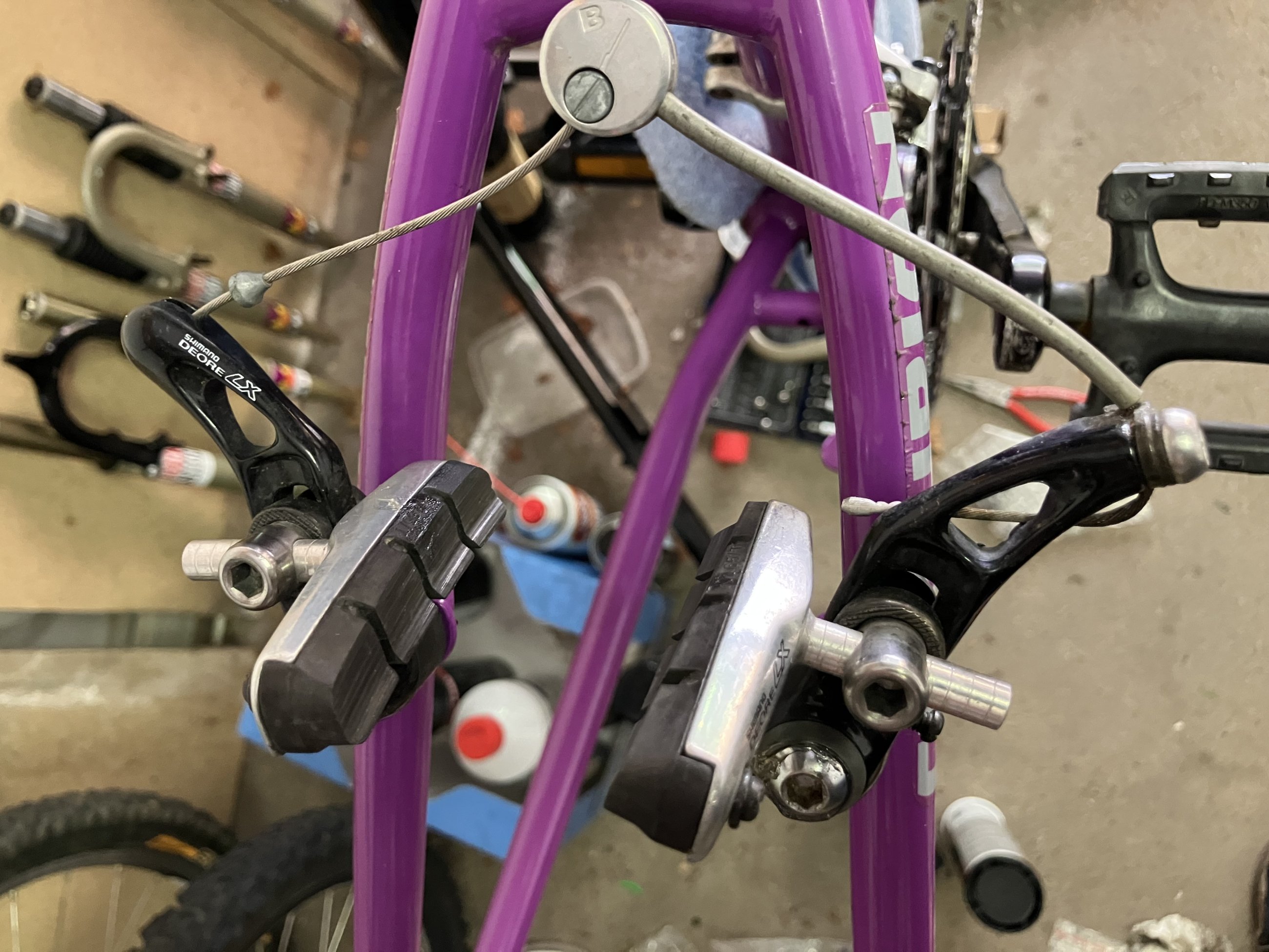

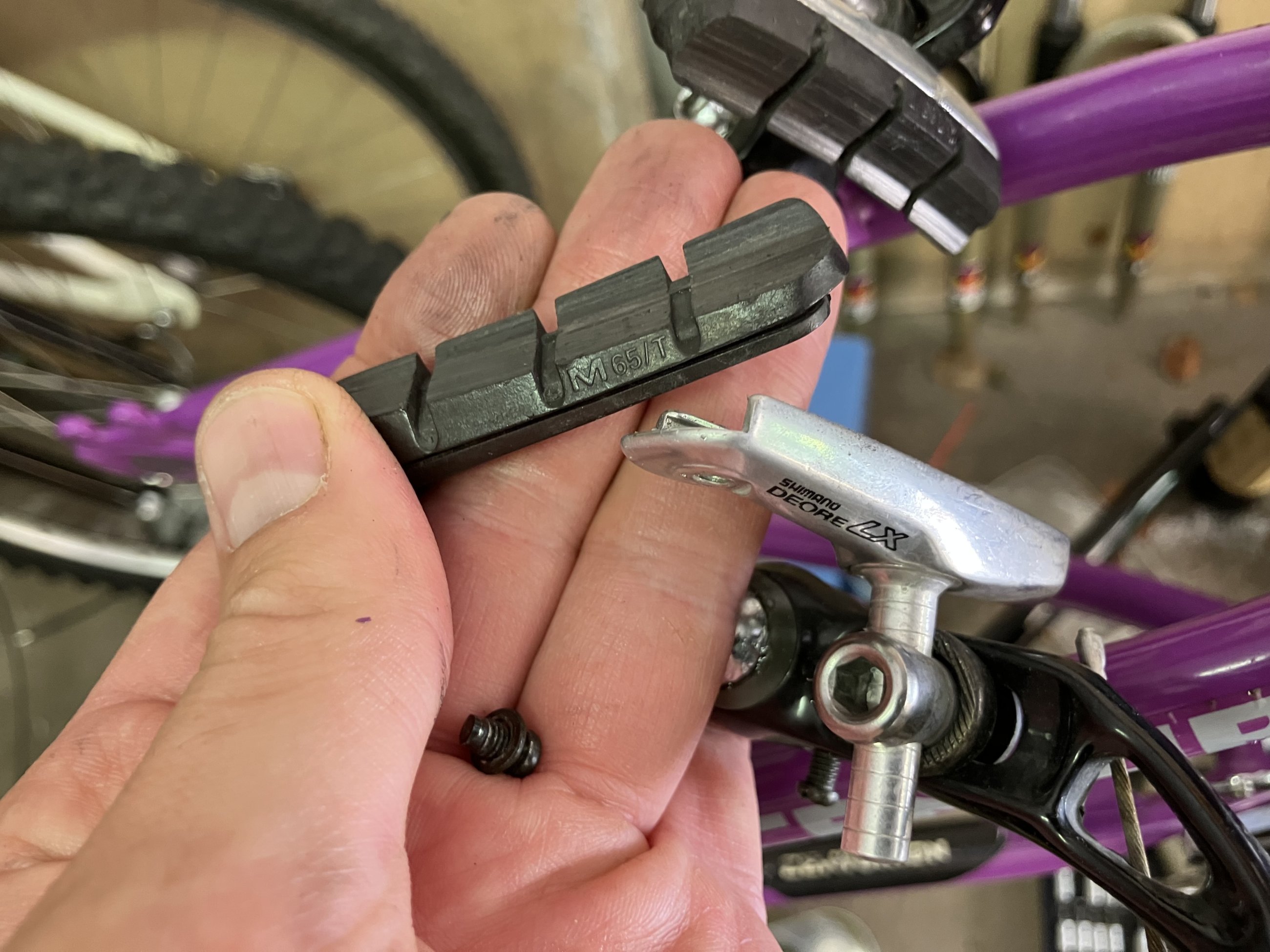

Hinten waren jetzt diese Belege zum Wechseln dran, gibt es da eigentlich noch etwas zum nachkaufen oder ab dafür und wie überall rote Kool-Stop drauf?

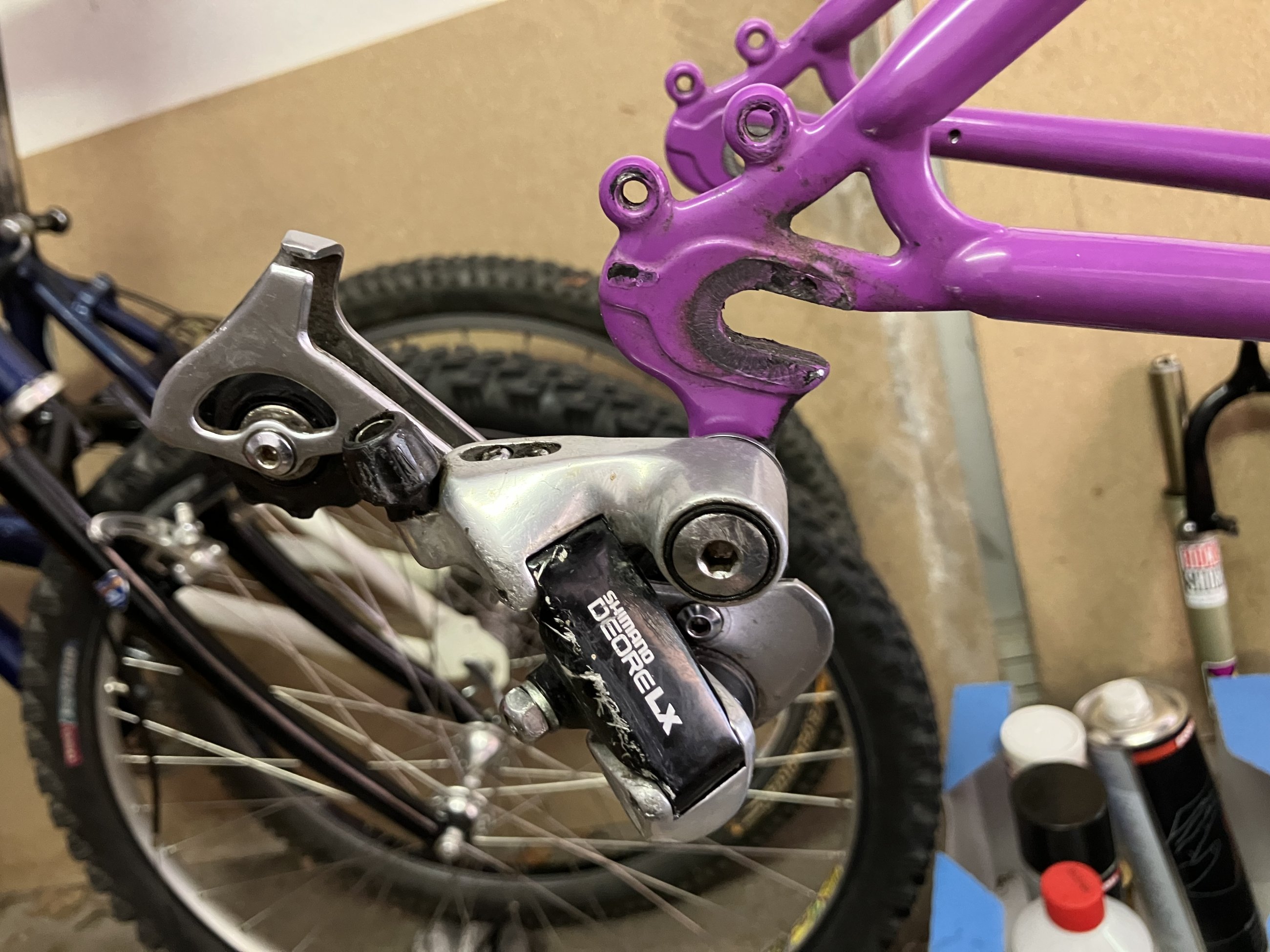

Und bevor ich wieder geschimpft werde, ja, ich habe eine Schaltwerksrevision gemacht. Röllchen ausgebaut, gereinigt und gefettet. Alles gesäubert. War am Torpedo MTB 1, gehe dort auf volle Hütte XT. 😎

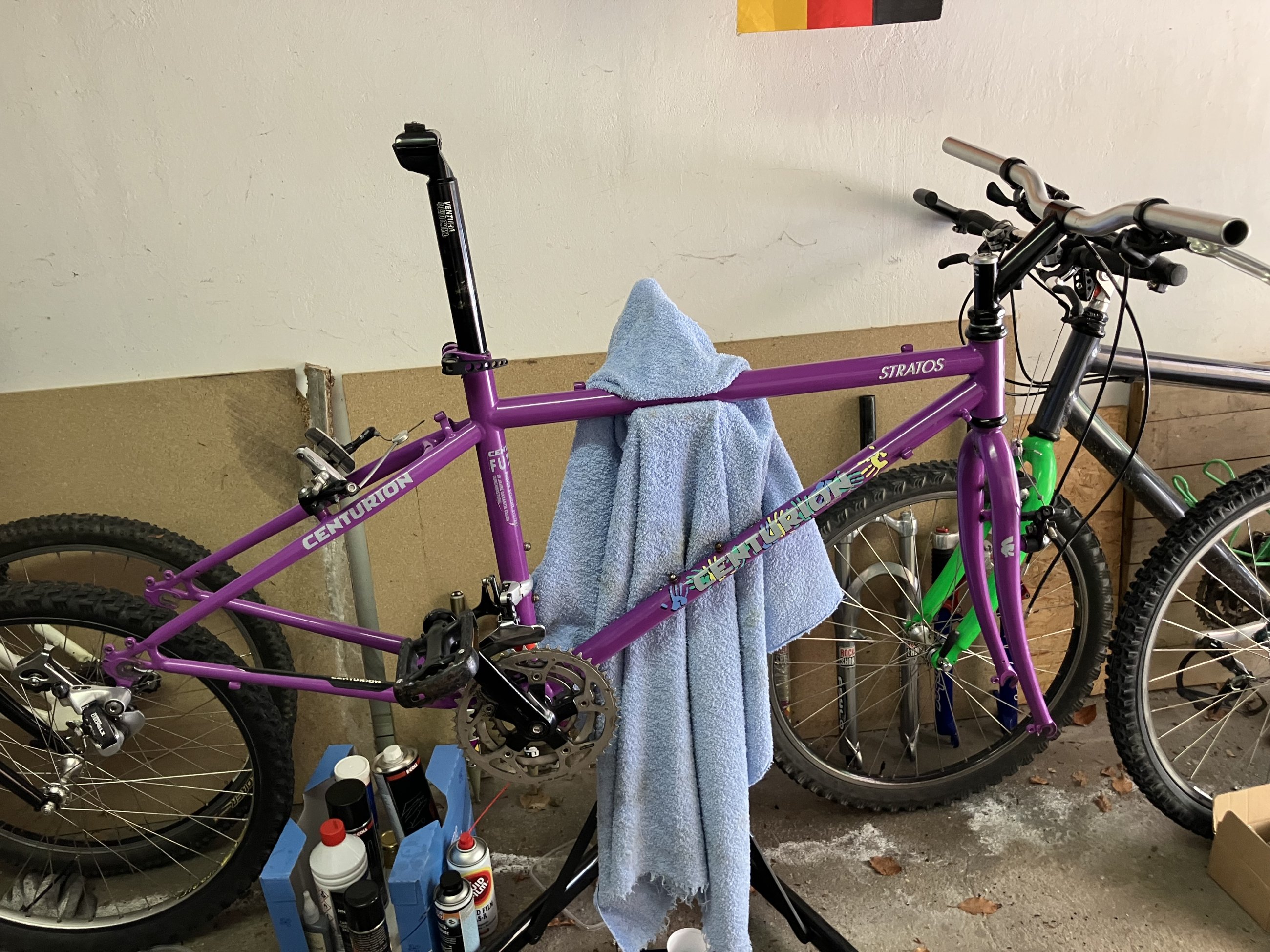

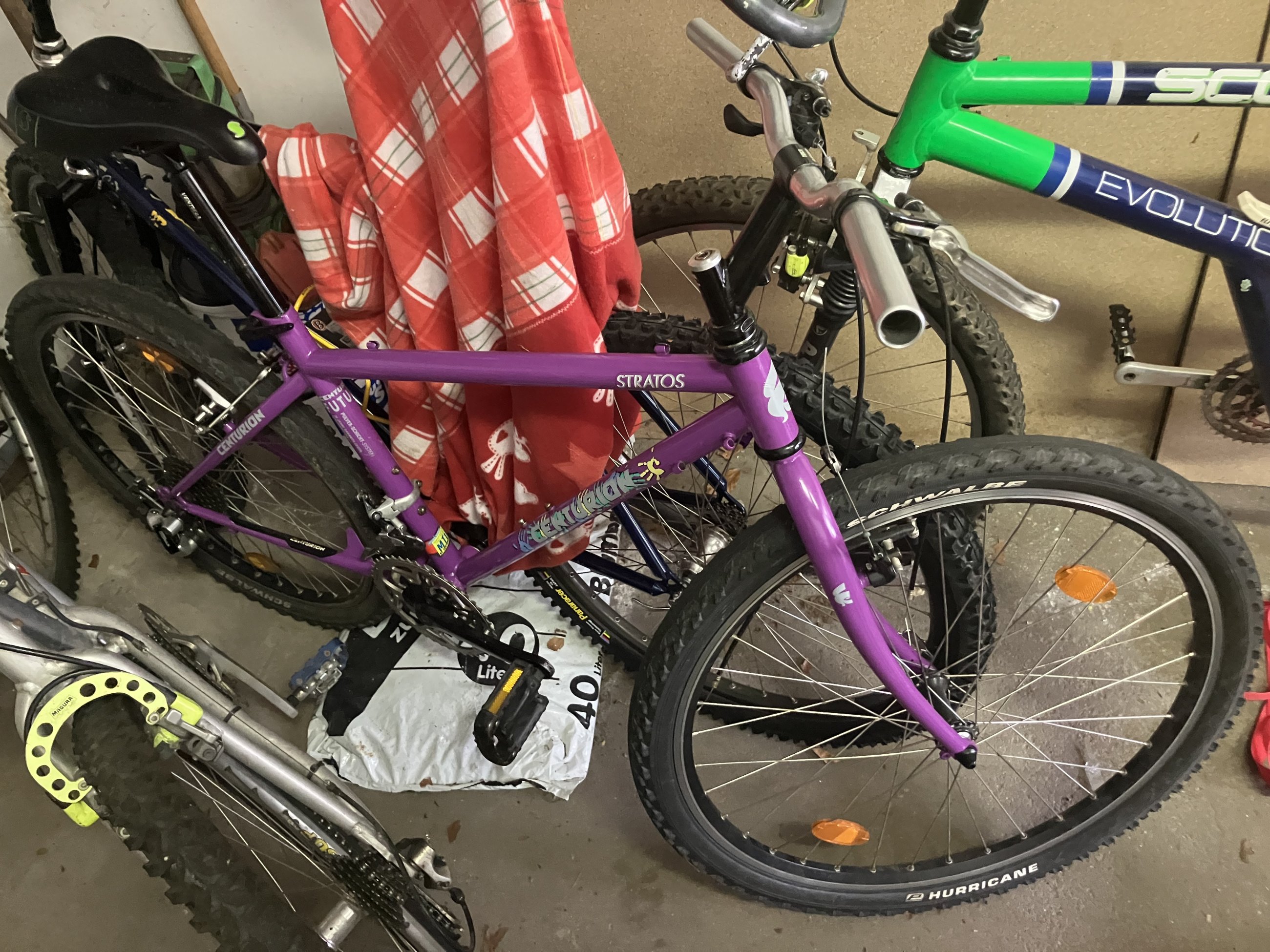

Aktueller Stand:

Bekommt man diese Beläge eigentlich noch irgendwo her? Lese da M65/1…
Im Netz finde ich mal nichts. Andererseits habe ich die Halterungen dafür auch nur hinten, dann müsste ich vorne sowieso alles neu anschaffen. Dann vielleicht doch lieber Kool-Stop in lachsfarben für 6,90 €, wenn es die wieder gibt… Wie immer.
Hochzeit 🥳🥳🥳🥳🥳

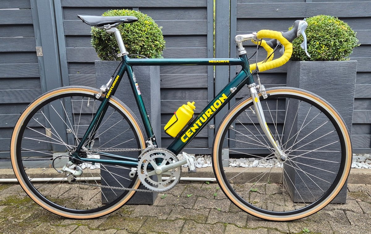

Hier mein ehemaliges Centurion Megadrive

https://www.koolstop.eu/rim-brake-pads/vintage/r21-shimano-lx-ks-lx/
Müsste eigentlich passen.
Bei den Centurions finde ich immer die Futura Pulverbeschichtung schön und auch gut gemacht !
Hattest du das Gabelgewinde eigentlich mal nachgeschnitten oder hat da alles wieder fluppig draufgepasst ?
LG Micha
Die Pulverbeschichtung ist echt der Hit, sieht noch aus wie am ersten Tag! War der Grund, warum ich hier schwach wurde 😍
Nein, an dem Gewinde habe ich überhaupt nichts gemacht, am Steuersatz auch nicht. War noch aus der Zeit, als ich so Sachen weggegeben habe, da ich noch nicht wusste, wie das geht und auch kein passendes Werkzeug daheim hatte…

Astrein, ja vielen lieben Dank! Genau das ist die Type! 🥳🤗🥳
Habe die allerdings nur in einem Shop gefunden und dort sind die auch nicht geschenkt…
https://www.velosaloon.com/products...nt-brake-pad-set-2-pcs?variant=43441654333667
Und bevor ich eine Halterung für vorne suche, gehe ich dann wohl doch lieber wirklich auf die Eagle 2. 👍🏻👍🏻👍🏻
Für die Nachwelt festgehalten ist dann hier aber schon mal, wie sich diese Type schimpft 😃👍🏻
