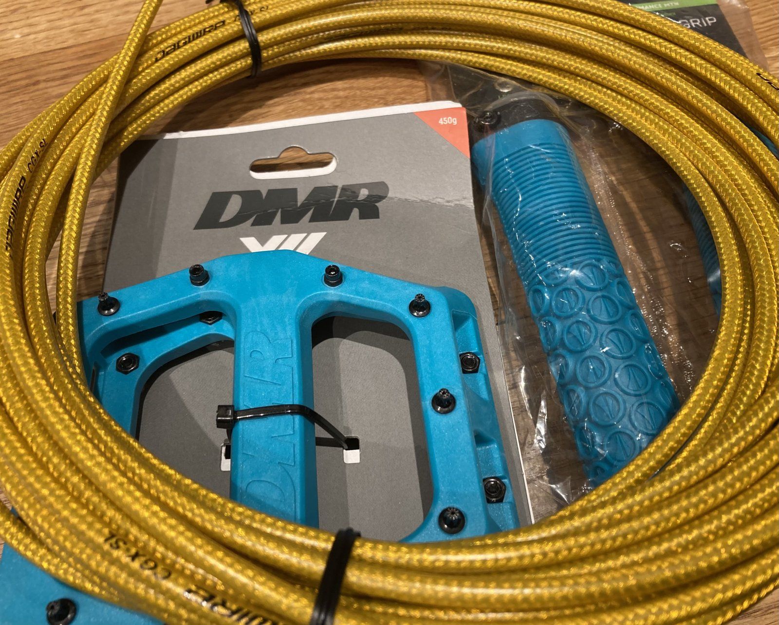

Bringt mich zum Ziel des Posts. Welche Akzentfarbe???
Jagwire Hüllen in Bianchi Celeste bestelle ich jetzt mal. Aber dann passende Pedale und Griffe zu finden fällt mir schwer.
Griffe habe ich was von SDG in Turquoise im Blick und Pedale DMR V11 mit der selben Farbbezeichnung. Werde ich wohl mal zur Ansicht bestellen. Nur beim Ritzel scheue ich mich aus Frankreich nur zur Ansicht zu bestellen: Ein Medium NW Blatt in Teal mit 36 Zähnen wäre da die Idee, aber das beißt sich wohl am Ende mit den Pedalen...
Sattel schwanke ich zwischen C17 Brooks und Selle San Marco Regal Evo Sattel, bin ich durch Zufall drüber gefallen, sieht geil aus und das Rad wird eh ein Schönwetter Fahrrad.

Und dann bin ich noch der Akzent-Frage nachgegangen, was denkt ihr?

So, ich habe es getan. Nachdem ich die Litepro mit den goldenen Griffen zur Ansicht bestellt habe (muss im COVID-Wahn gewesen sein) und ich eh keinen ISPEC-B Bremshebel finde, der mir gefällt - SL-M780-B lag schon hier - konnte ich mich neu zwischen 10- oder 11-fach entscheiden. Und auch wenn 10-fach sehr reizvoll war (paar Gram weniger und eben gegen den Trend), so ist es nun 11-fach geworden. Der Grund war eine SLX Kassette 11-46 für 45€ und ein SLX Trigger für 9,99€, die mir über den Weg gelaufen sind :awesome:.
Wenn meine Frau wüsste, dass ich schon wieder Teile bestellt habe :anbet:- RD-M5120-SGS ist ebenfalls auf dem Weg.

Wobei Gold und Türkis schon geil ist, aber der Rahmen hat tatsächlich einen Rotanteil im Blau. Deshalb kommt das dunkle Gold auch so geil daran. Nun habe ich Schalt- und Bremshüllen in gold bestellt. Pedal wird ein NC-17 in Gold. Griffe ist mir was interessantes über den Weg gelaufen, hoffe das passt.
Bleibt ein Problem mit Kurbel und Kettenblatt. Medium hat weder schwarz noch gold und sowieso kaum noch was mit 36 Zähnen. Bei 110BCD sieht es da auch nicht besser aus, wobei man da wenigstens bei Ali noch was findet.
Sollte ich „Teal“ (helles türkis) mal zum anschauen bestellen - fürchte Dunkelblau (so das typische eloxierte blau) beißt sich mit dem blau des Rahmens - oder sollte ich gleich rot nehmen. Das ist bei Medium scheinbar recht dunkel, was funktionieren könnte.
Für alternative Idee bin ich offen. Wenn ich ne alte schwarze BCD100 Kurbel nehmen würde, dann könnte ich mir das Pulvern sparen…

Dazu würde es eine goldene NC-17 Pedale geben. Passen sehr gut zum Rahmen. Bei Tageslicht noch besser.
Wegen der silbernen Akzente habe ich mich gegen den SLX Trigger für €9,99 entschieden und außerdem ist der aktuell echt schlecht zu bekommen. Es gab da wohl ein mittleres Stammdatenmalleur. Genau wie beim SL-M5100, der jetzt noch auf dem Weg zu mir ist. Hoffentlich ist der jetzt endlich ohne Ganganzeige und mit Schelle. Ich habe 5 Falschlieferungen von 4 Händlern und eine Stornierung von einem Händler erhalten, weil weder der SLX, noch der Deore 11 fach Trigger korrekt erfasst waren. Ob da Paul Lange wohl Misst gebaut hat?
