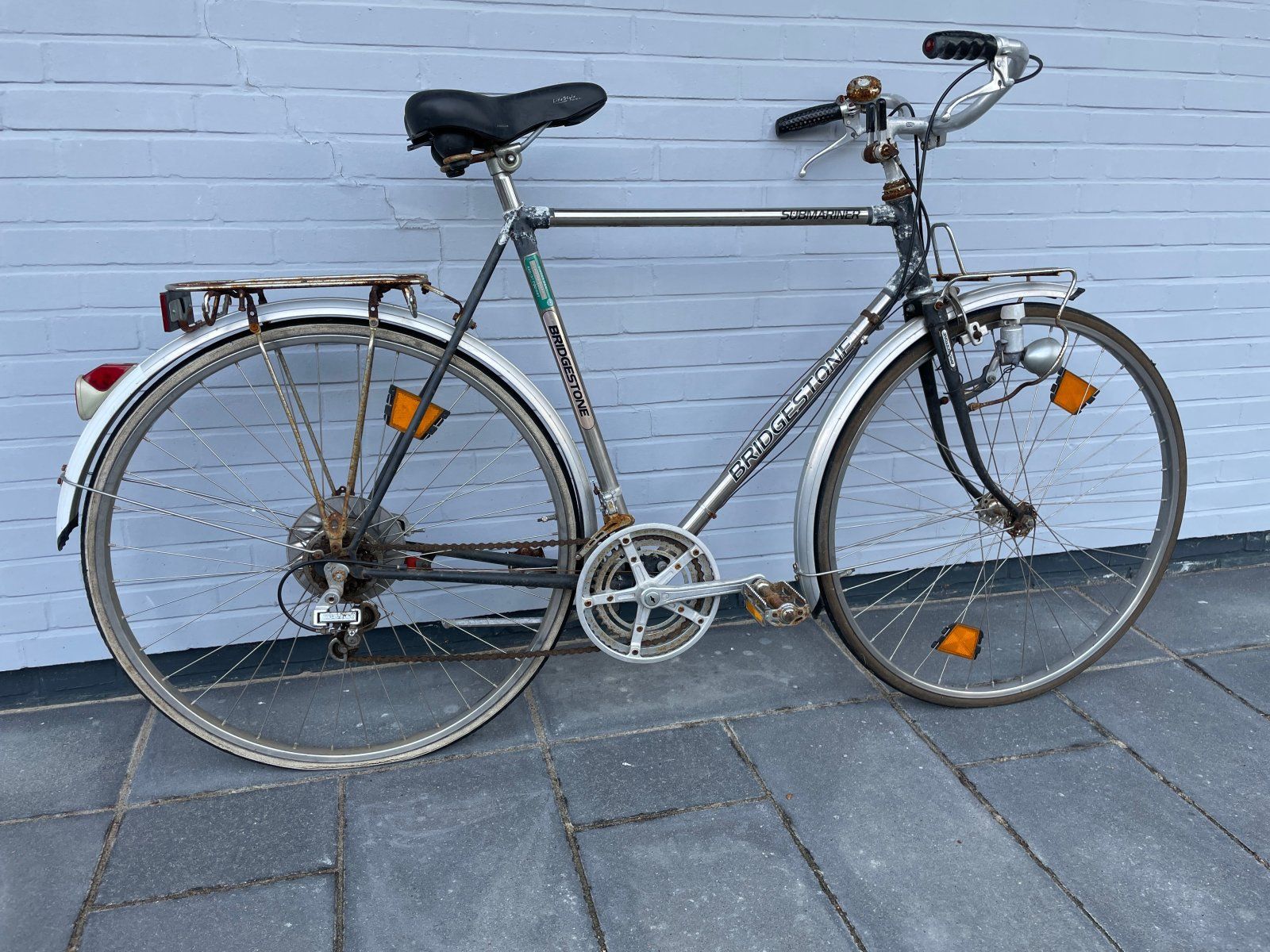

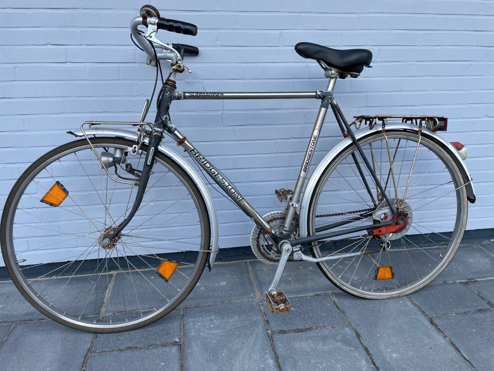

Was passiert, wenn man bei den Kleinanzeigen "Marin" als Suchauftrag in der Umgebung laufen hat. Man bekommt dann auch mal einen Treffer wie Bridgestone Submariner.
Also eigentlich ein Kubiki/Bridgestone. Edelstahlrohre, mit Alumuffen! Sackschwer. Viel Rost.
Hmm. Eigentlich ein spannendes Rad. Könnte man was draus machen. Also den schweren Exoten heute mal abgeholt.

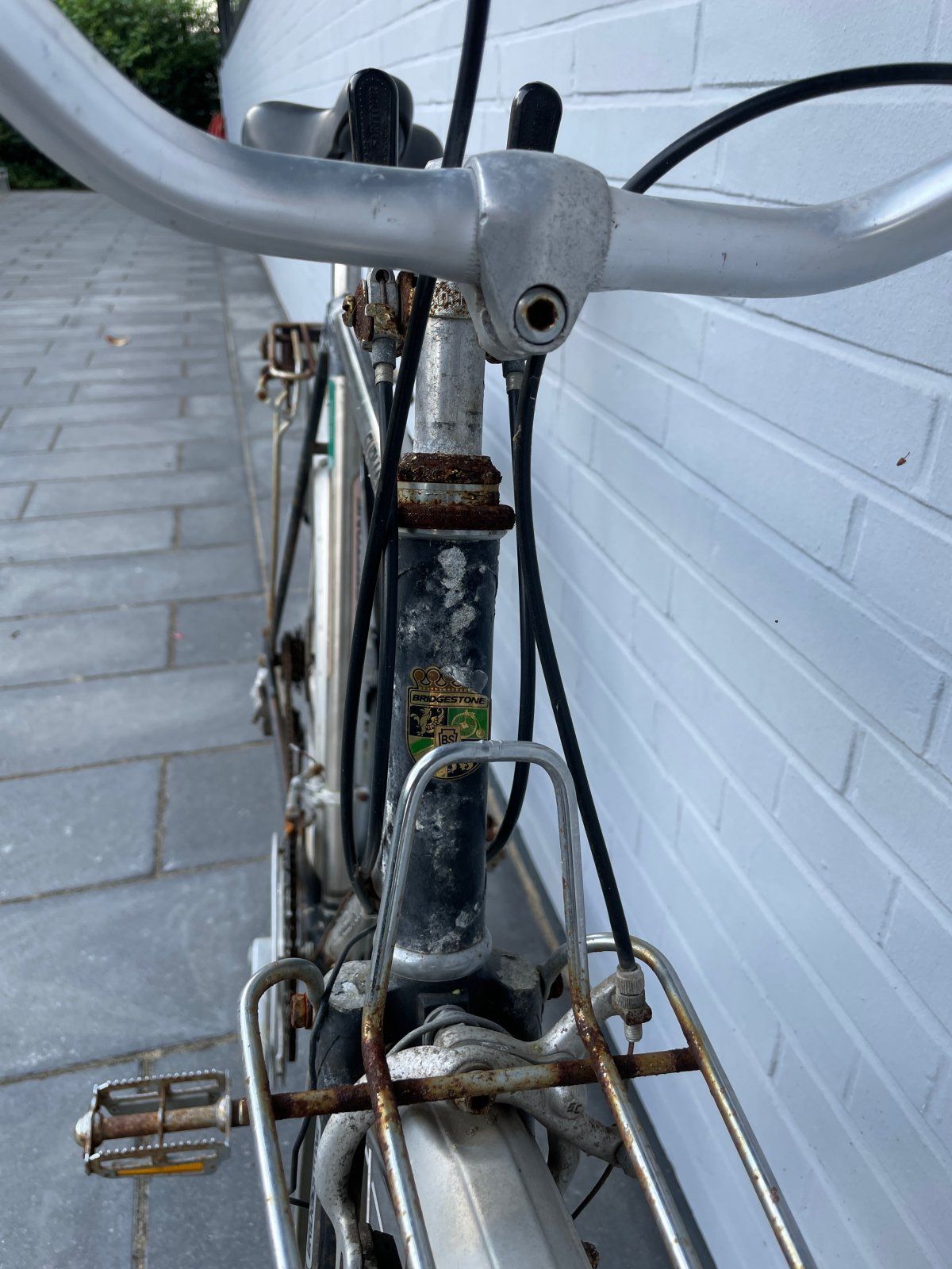

Erste Bestandaufnahme:

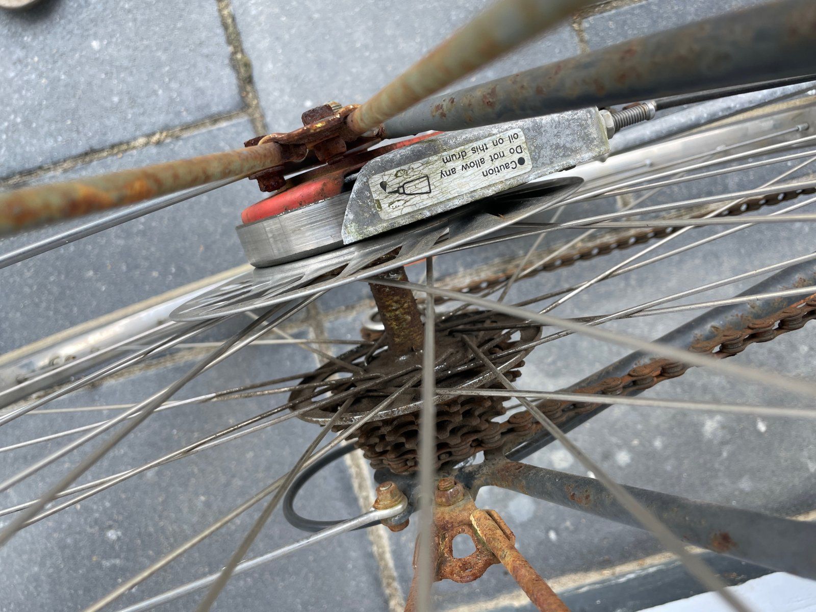

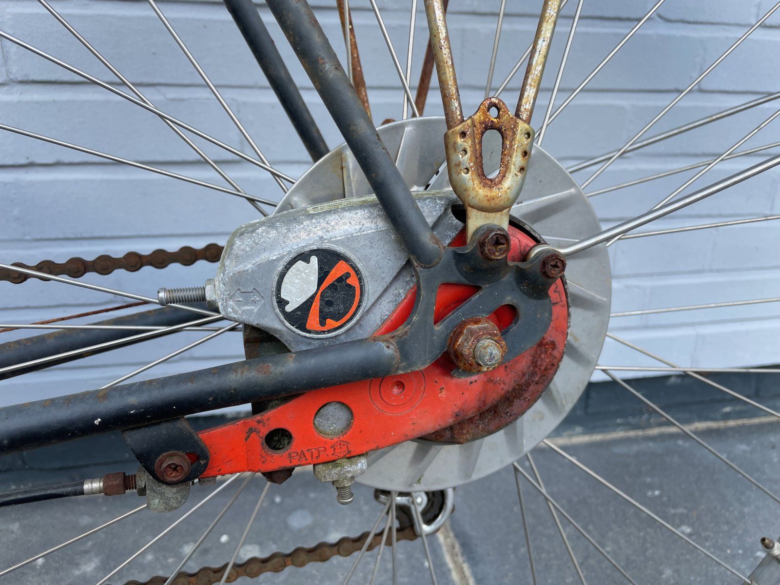

Spannende Details, wie die "Bandbremse" hinten, die sogar funktioniert.

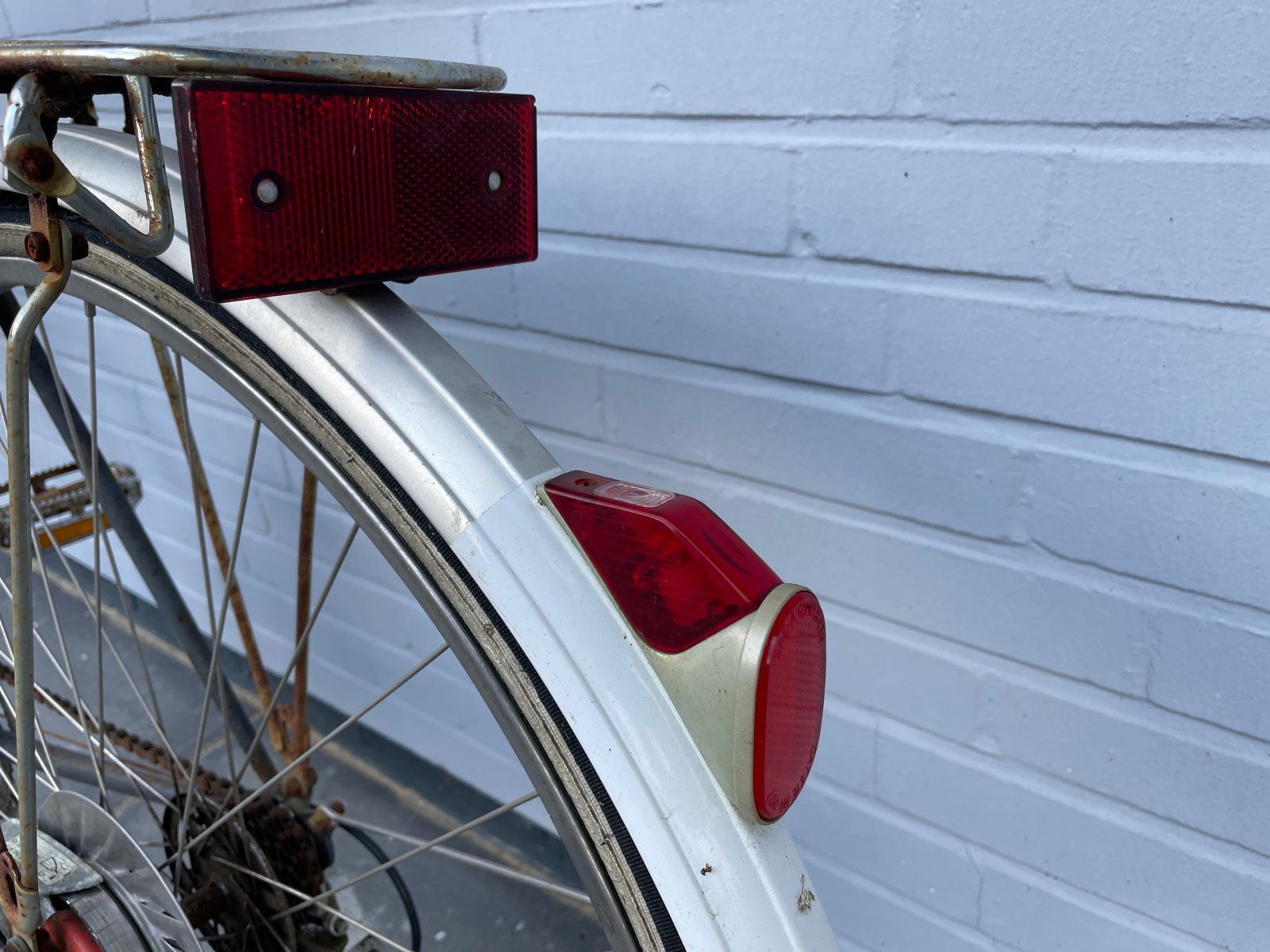

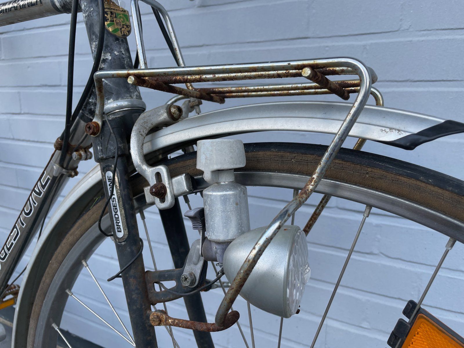

Das schicke Front-Rack (früher hieß sowas wohl ganz profan Gepäckträger), angepasst für Dynamo und Lampe.
Rücklicht und Frontscheinwerfer funktionieren sogar!

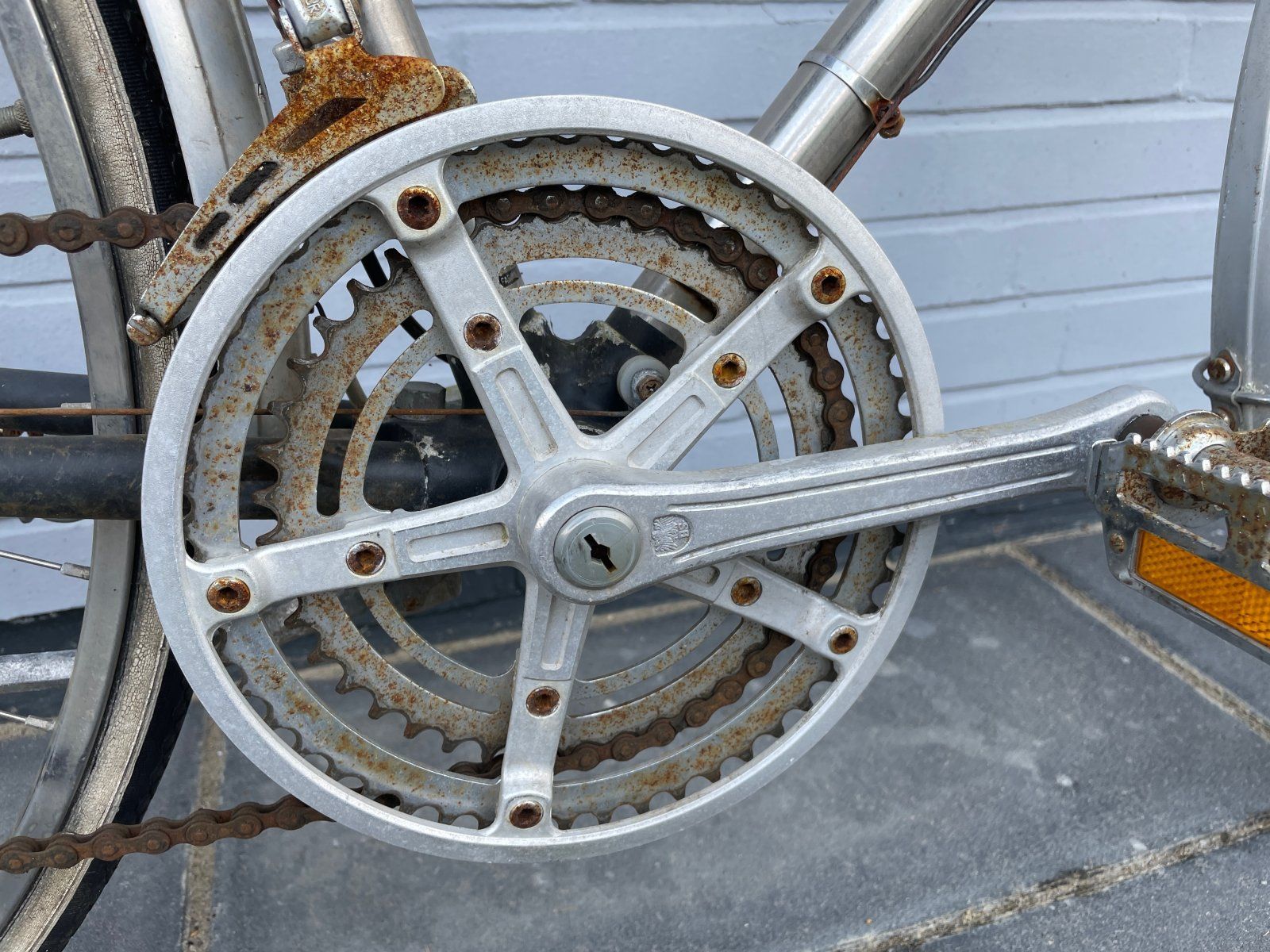

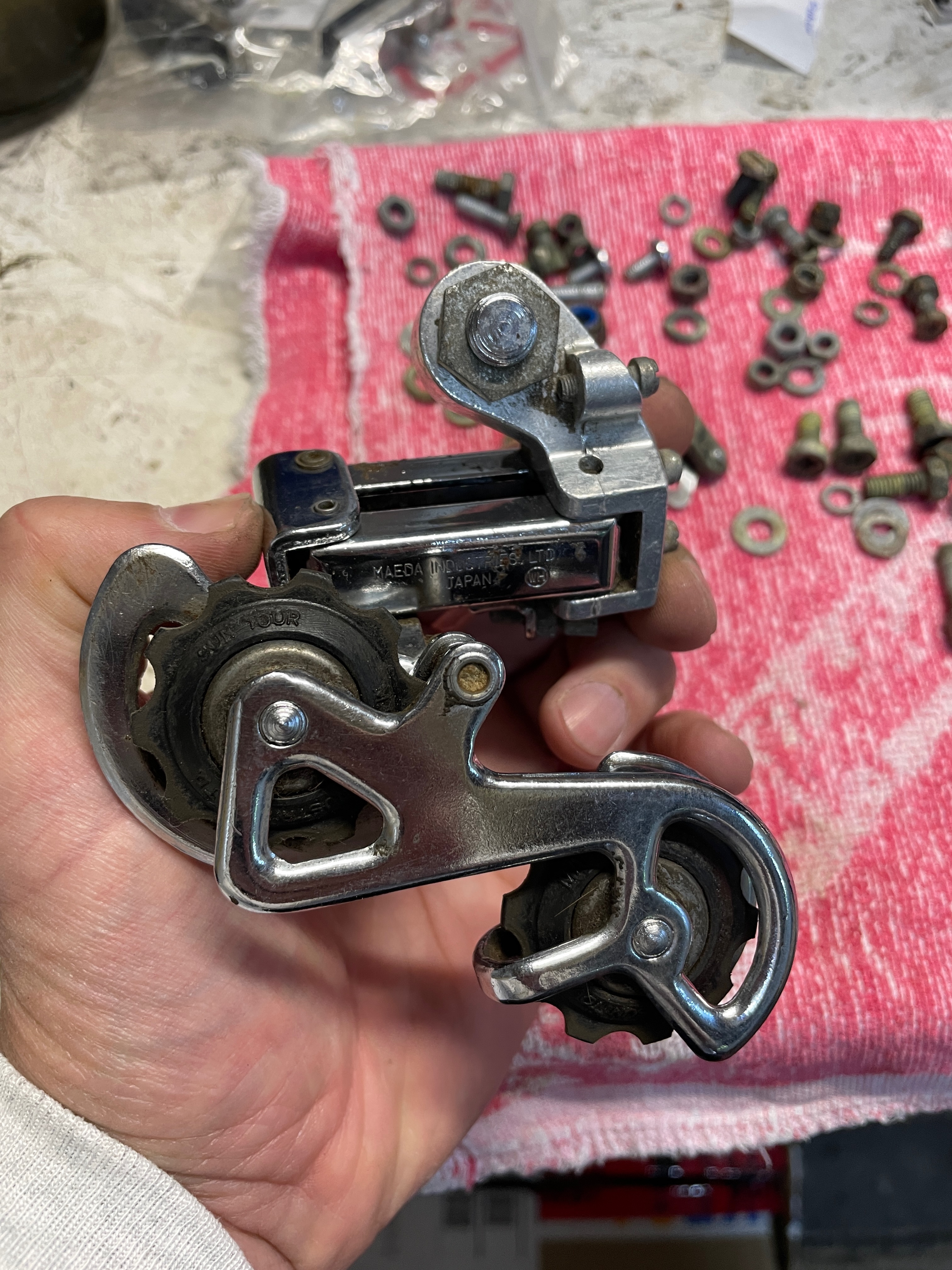

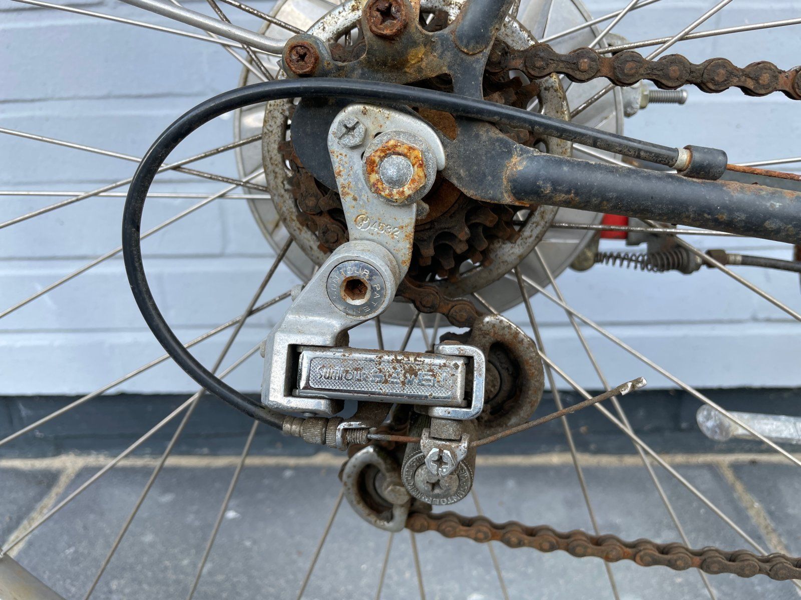

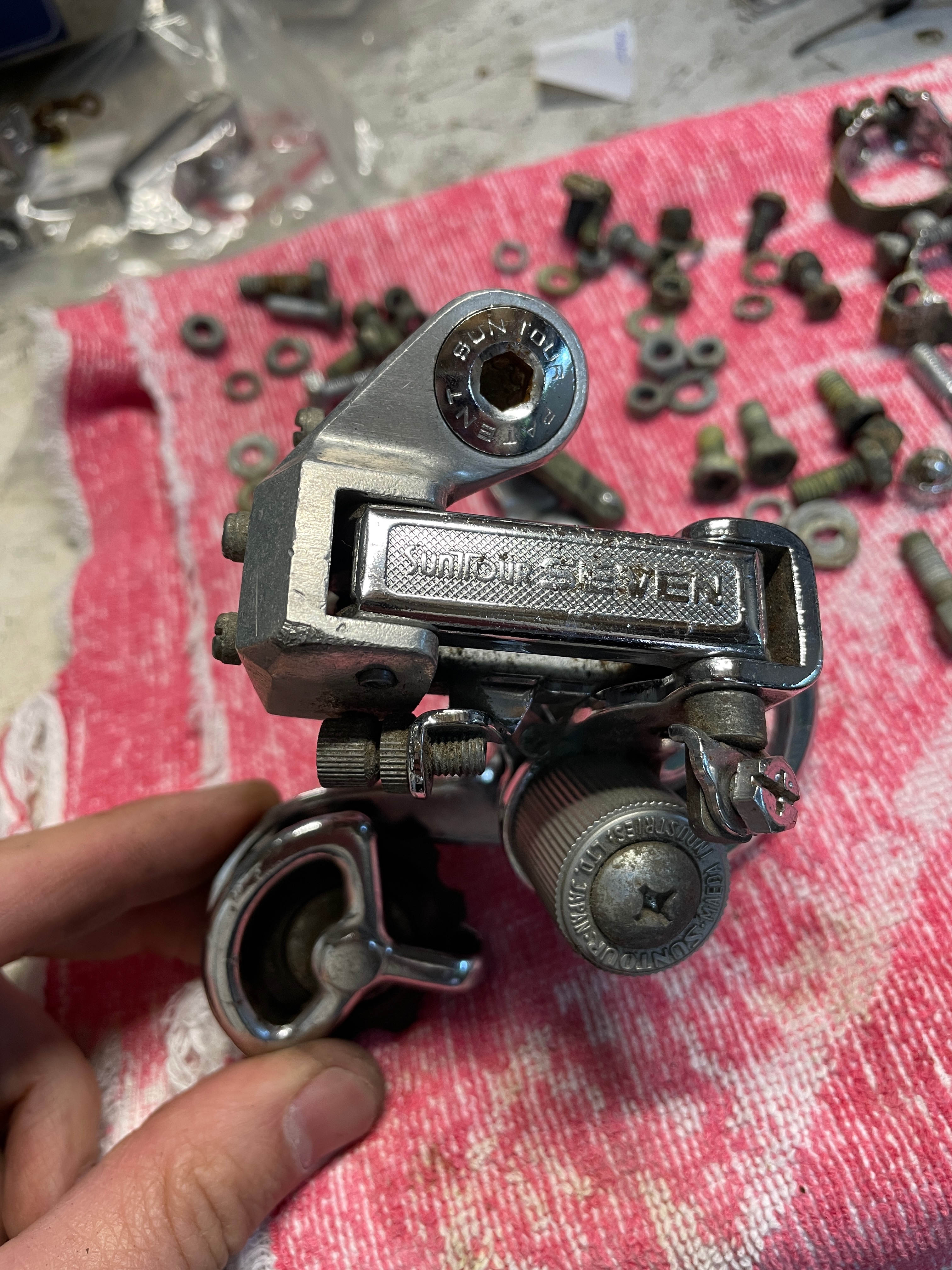

Schaltung ist Suntour, 2x7, allerdings ist das Schaltwerk ziemlich verbogen.
Der Plan ist, es zu entrosten, die Aluteile neu zu lackieren und dann vielleicht mit etwas breiteren Reifen als Gravel/Stadt/Allzweckrad zu haben. Bedarf ist natürlich nicht da, aber irgendwas muss man sich ja einreden.

Also mal nach passenden Reifen suchen. Die Felgen sind schick, ein bisschen drüber gewischt und schon kommt Glanz. Die werde ich polieren. Lager laufen butterweich, trotz des Oberflächenrosts. Das Hinterrad ist ohnehin so exotisch, da geht ein Umbau nur mit Bremsenumbau und das möchte ich eigentlich nicht.
Was ich mit der Schaltung mache, weiß ich noch nicht. Am liebsten richten und weiter verwenden.

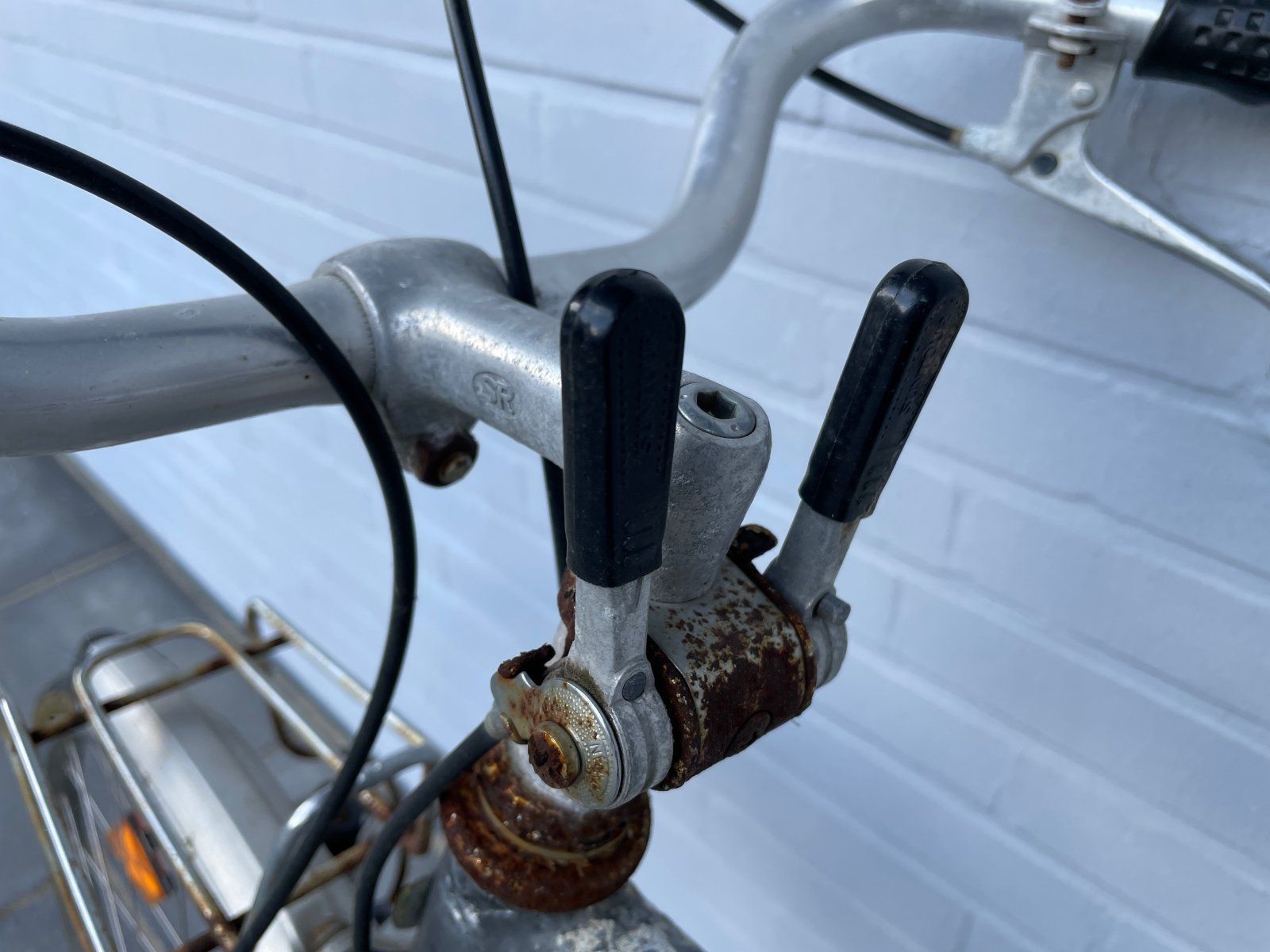

Und eigentlich müsste es eine Dropbar haben, wenn ich das im Netz richtig gesehen habe. Die Handgriffe sind allerdings "Bridgestone" gelabelt.

Ich liebe diese Randonneure! Die haben sowas sportlich Elegantes, ein bisschen wie ein alter Sechser BMW als Fahrrad. Alleine das Rücklicht ❤️
Erfahrung habe ich mit sowas nicht wirklich, hab selbst noch keinen. Aber da gehört eigentlich ne klassische Dropbar und ein sportlicher Rennrad Sattel oder ein schmaler Brooks dran. Alles andere bitte original belassen! Nur so bleibt der elegante Charakter erhalten (von dem aufgrund des Sattels und des Lenkers gerade nicht so viel zu sehen ist 😄) aber dann kann da was richtig feines raus werden. Bin gespannt!

Gedanken mache ich mir gerade über den Rostbefall. Da werde ich wohl mit den bekannten Hausmitteln erst einmal angreifen. (Backpulver, Essigsäure, .... ). Wenn ich den Rahmen und die Gabel lackiere, kann dann über die Racks auch einfach 2-K-Klarlack mit drüber.
Die Decals machen mir auch noch Sorgen. Eigentlich wollen die ab. Ich mag eh keine Dacals an Bikes, vielleicht kommen die alle runter und der Edelstahl wird etwas poliert.

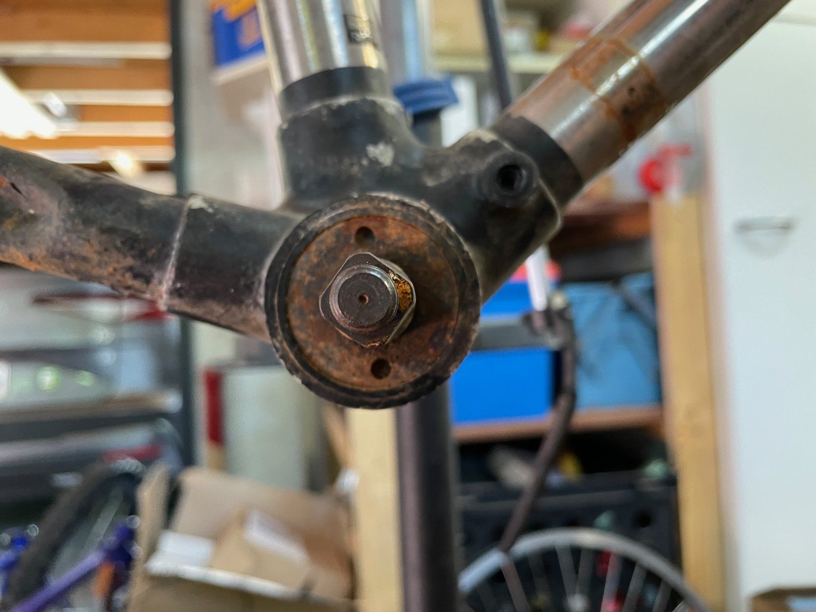

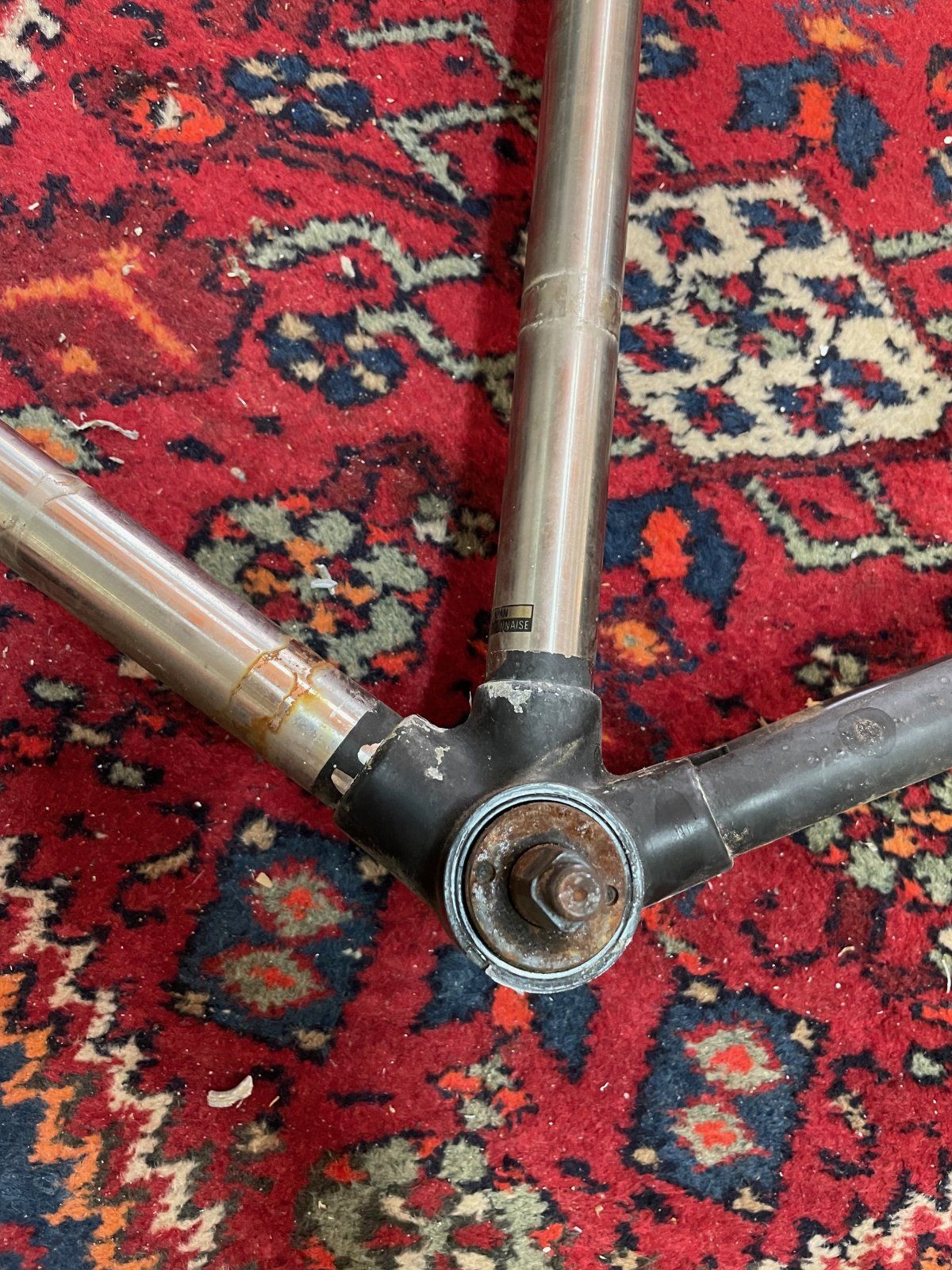

Ok, es ist ziemlich zerlegt. Nur wenige Schrauben haben sich gewehrt, trotz des vielen Rosts. Sattelstütze ging easy raus, Vorbau ebenso. Steuersatz hat sich etwas gewehrt, aber Schraubstock und 2"-Wapu haben seinen Willen gebrochen. Ohne dramatische Spuren.

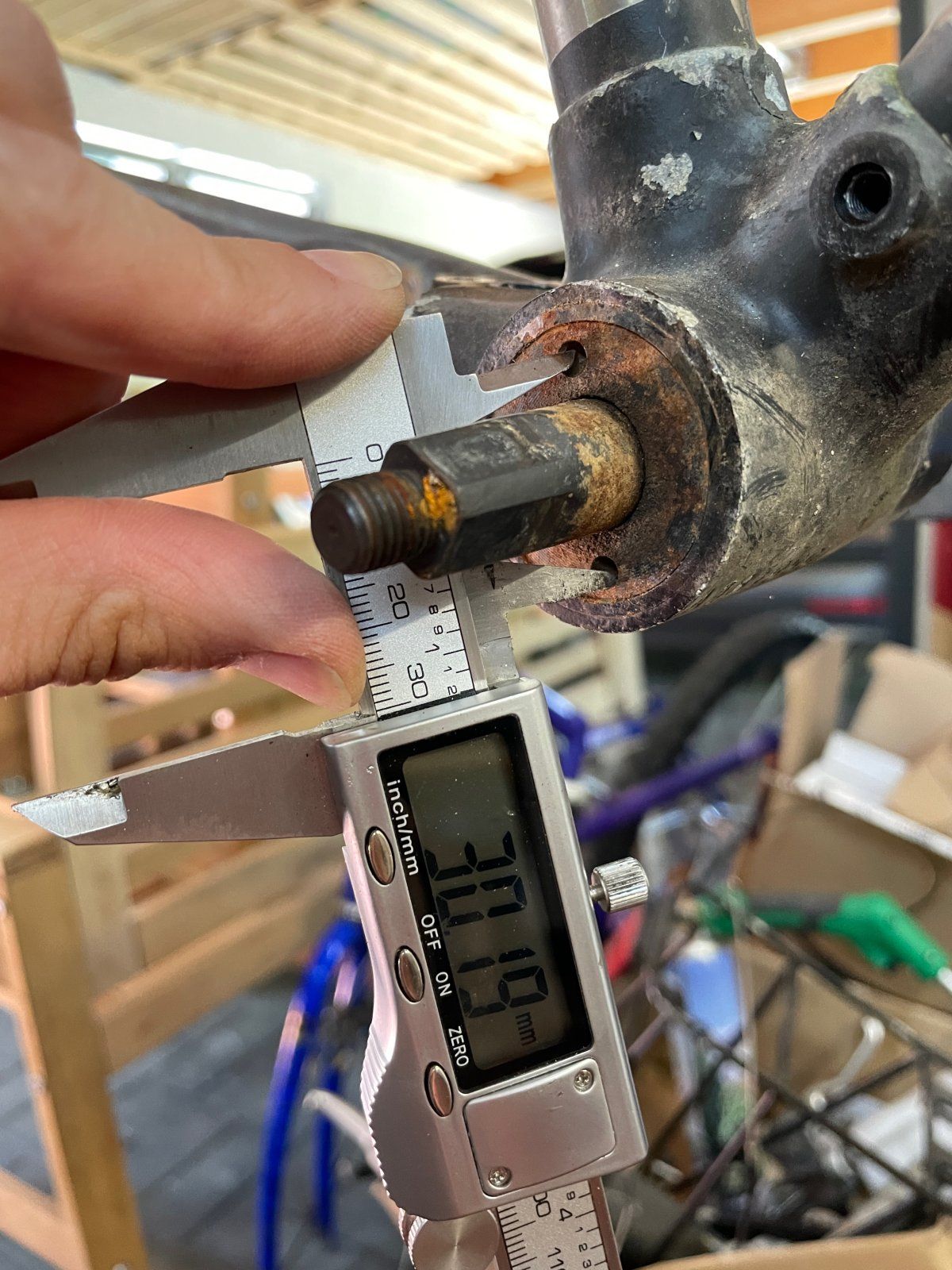

Welches Werkzeug brauche ich für das Innenlager? Das läuft etwas rau.

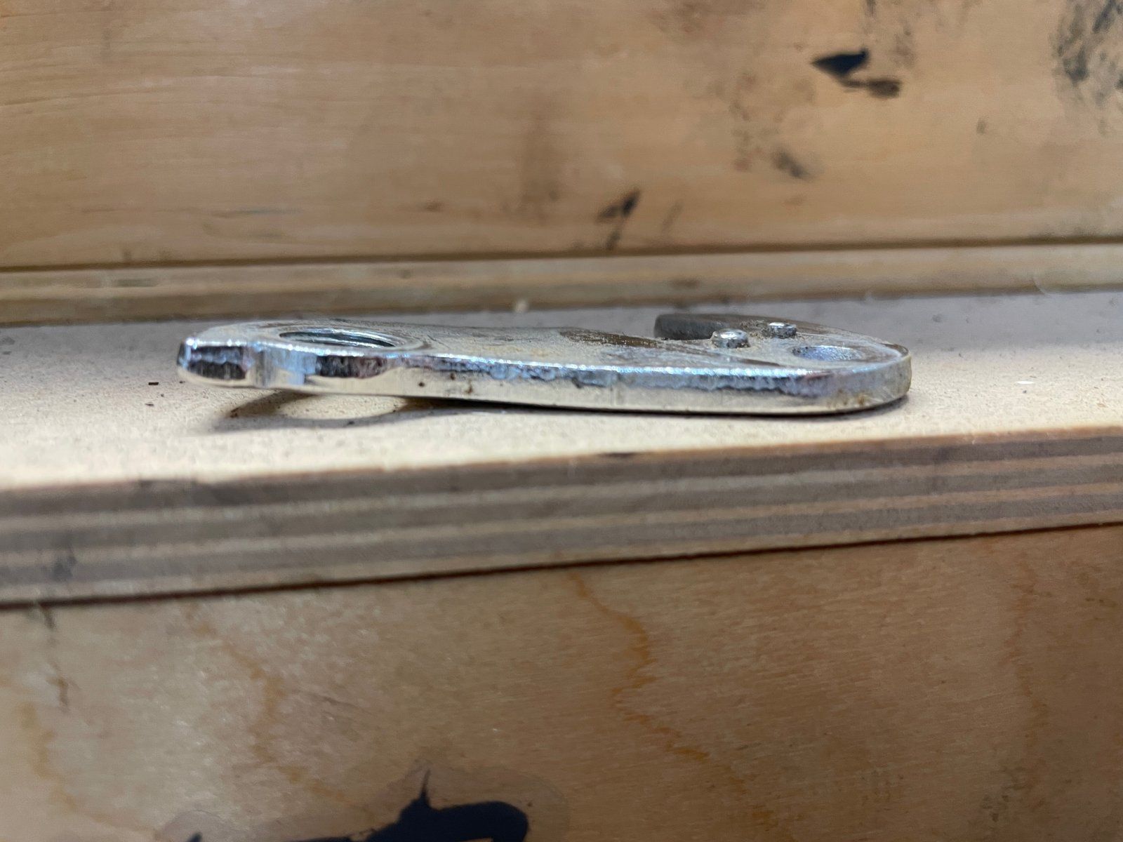

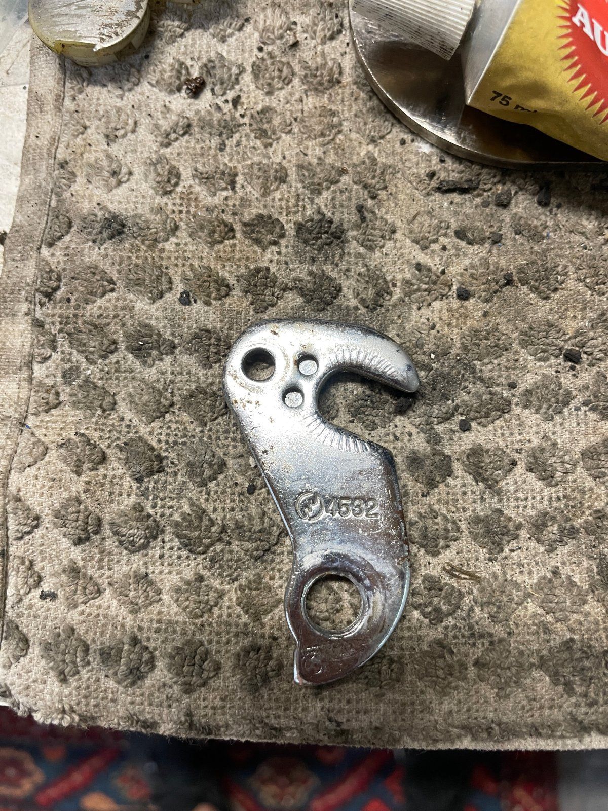

Das Schaltauge ist etwas verbogen, das habe ich schon mal im Schraubstock etwas gerichtet, den Rest mache ich mit dem Richtwerkzeug.
Mit den Schalthebeln werde ich mich mal in Ruhe beschäftigen. Es ist natürlich nur 2x5, irgendwie hat mich das "Suntour 7" irre geleitet.
Gruß Björn

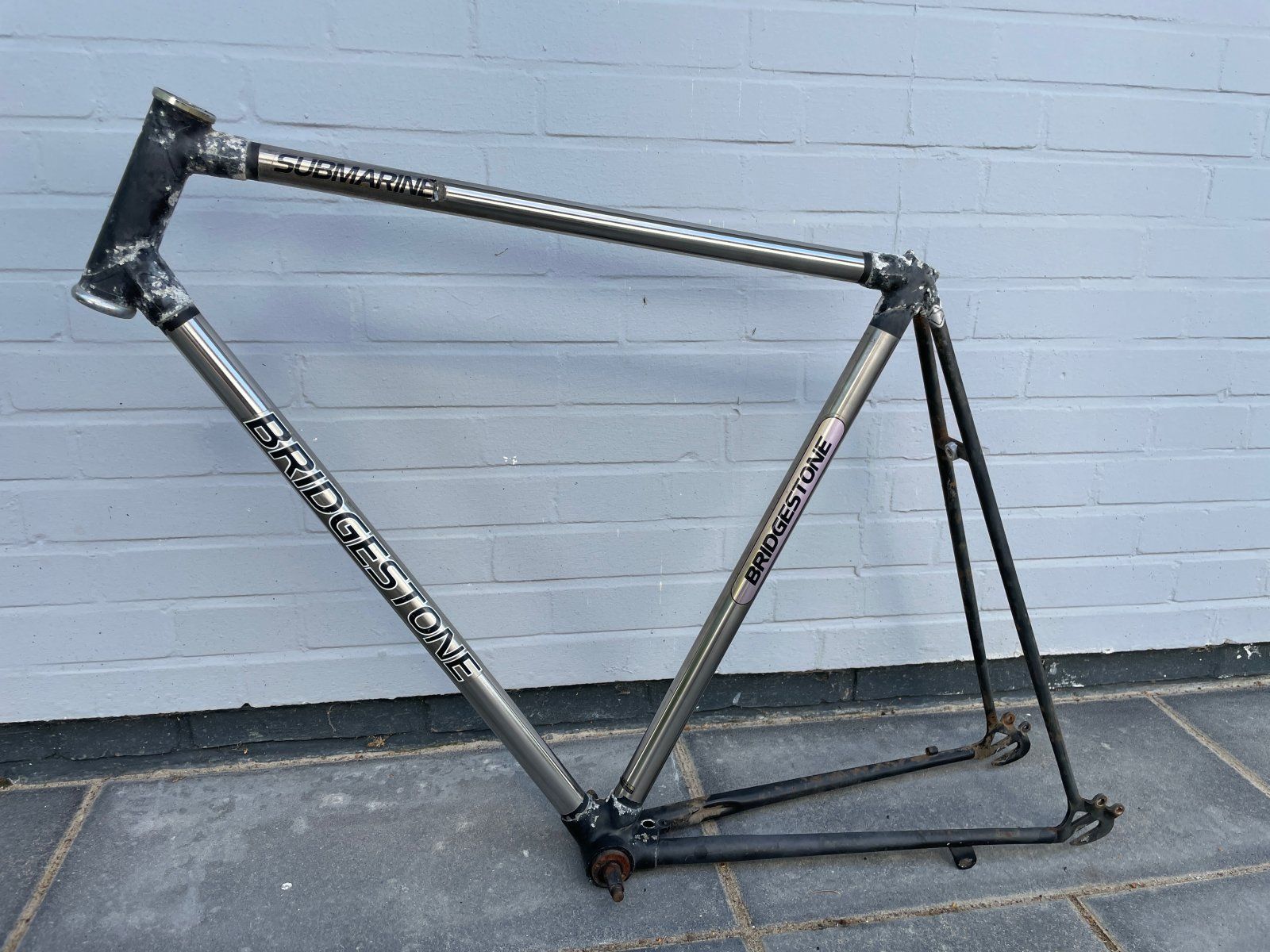

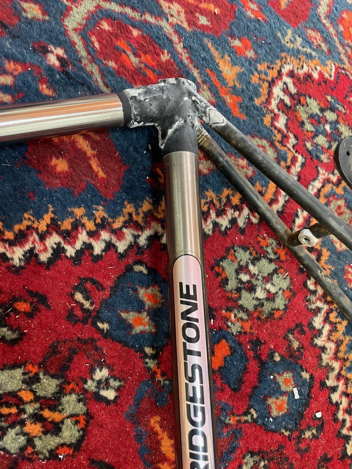

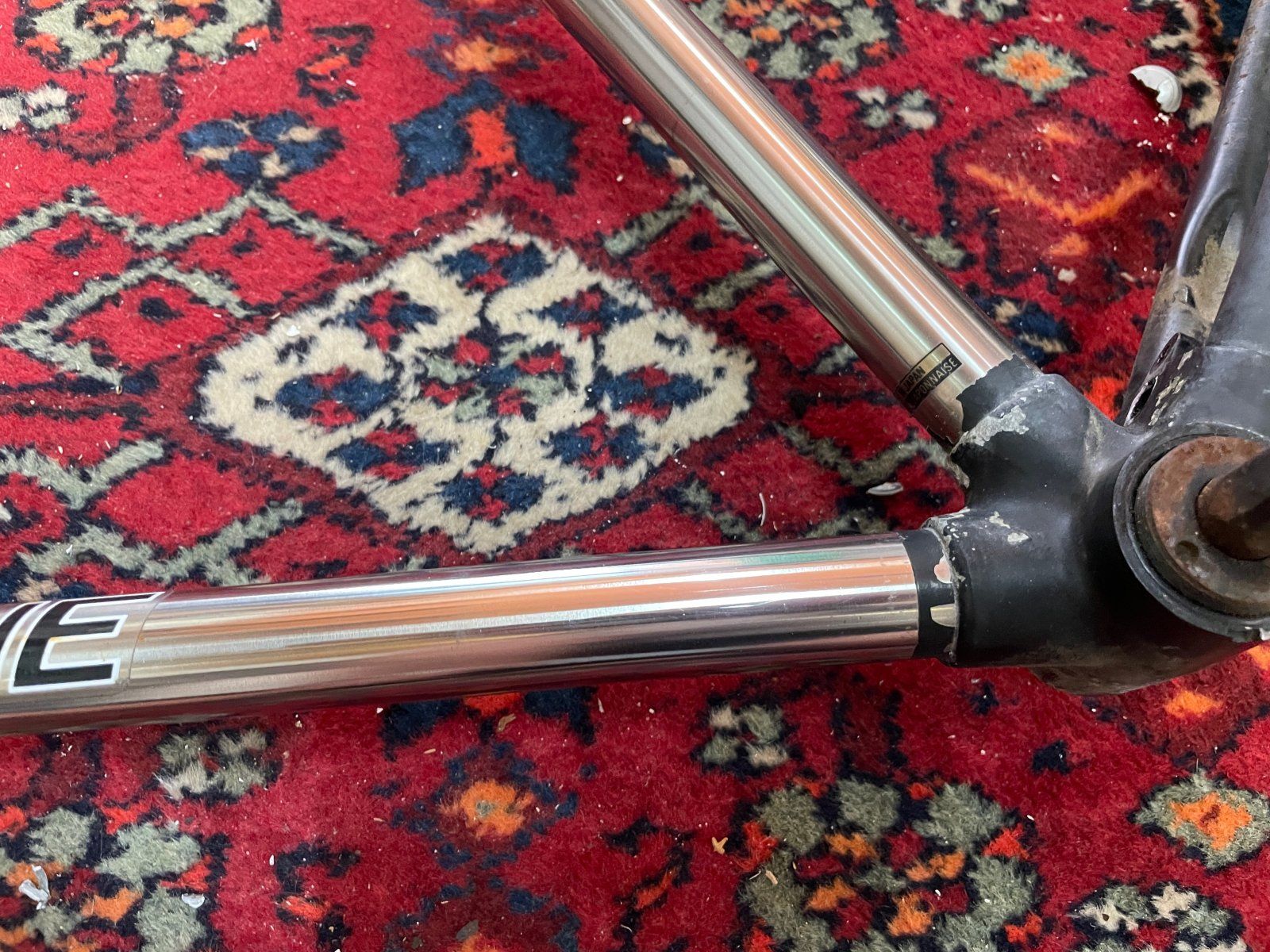

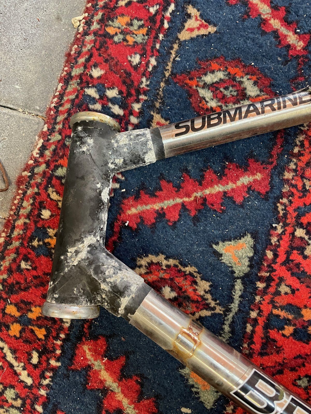

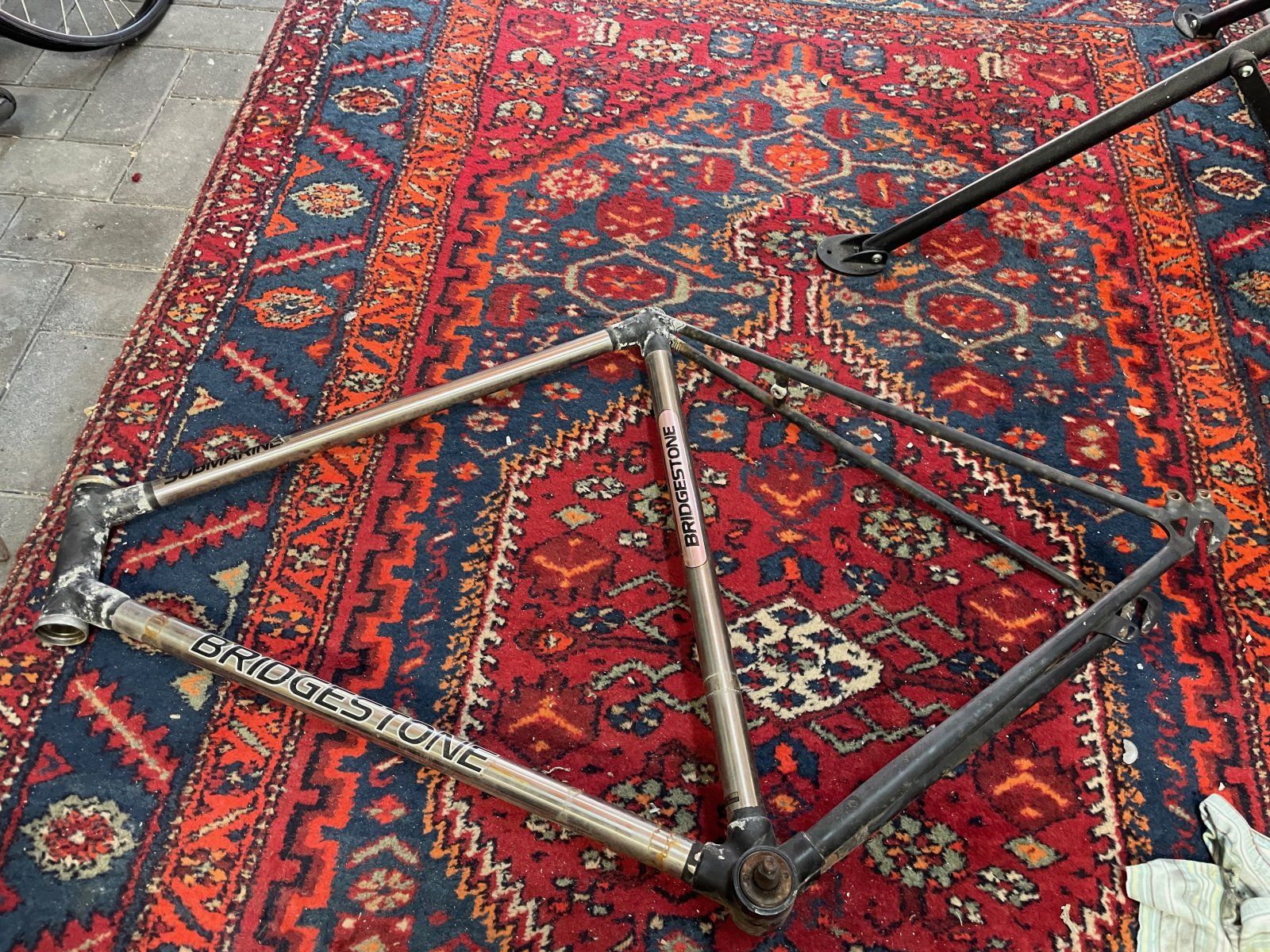

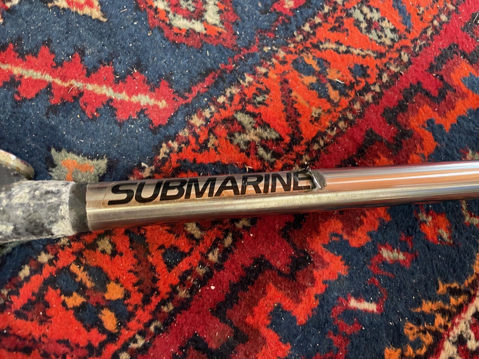

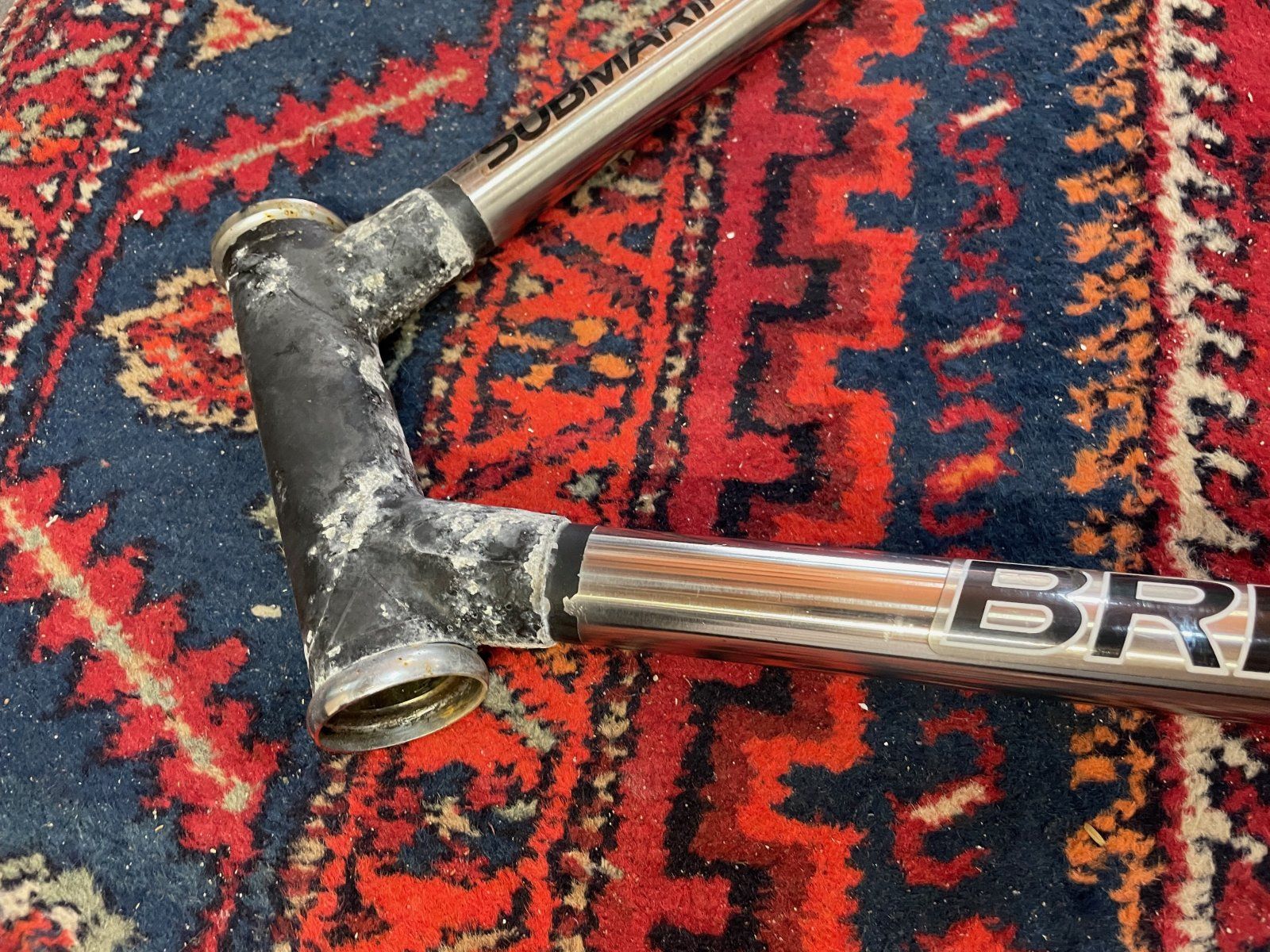

Der Rahmen ist schon geil. Etwas mit Autosol drüber gewischt und er glänzt sofort wie neu. Die Decals stören mich noch immer, vor allem das abblätternde "Submariner" am Oberrohr. Da muss ich noch drüber nachdenken, ob alle ab, oder nur die "Submariner". Der Rest wird wieder schwarz lackiert.
Direkt nach der Montage:
10 Minuten später:
Gruß Björn
Ich hatte mal so ein Gerät, neu gekauft. Ob das mit Dropbar passt?
Die Sattelstütze ist echt Pech, da brauchst du immer einen Kloben.
Bei mir hat die Hinterradbremse einige Speichen gekillt.

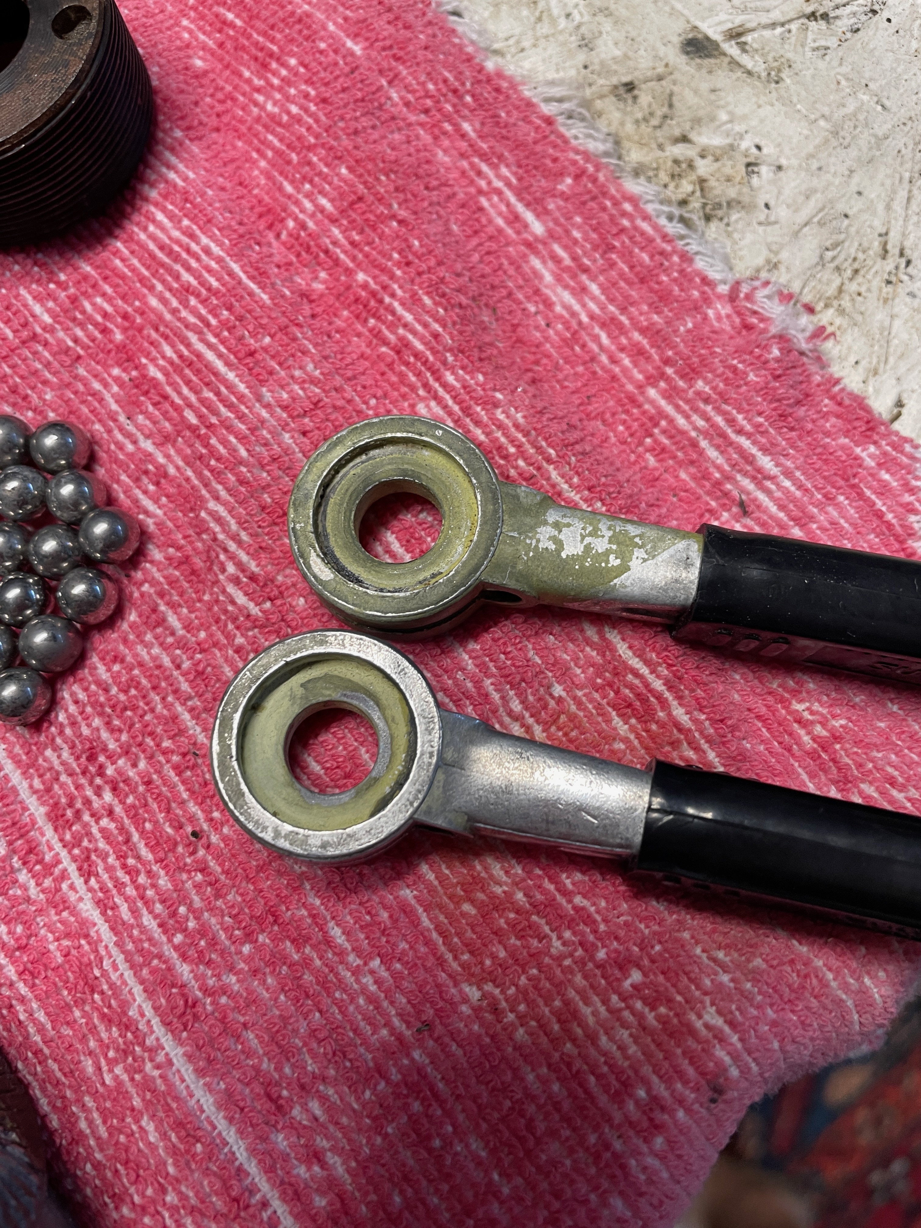

Gibt es für die Hinterradbremse irgendwo eine Dokumentation (Einstellen, Wartung, Teile)?

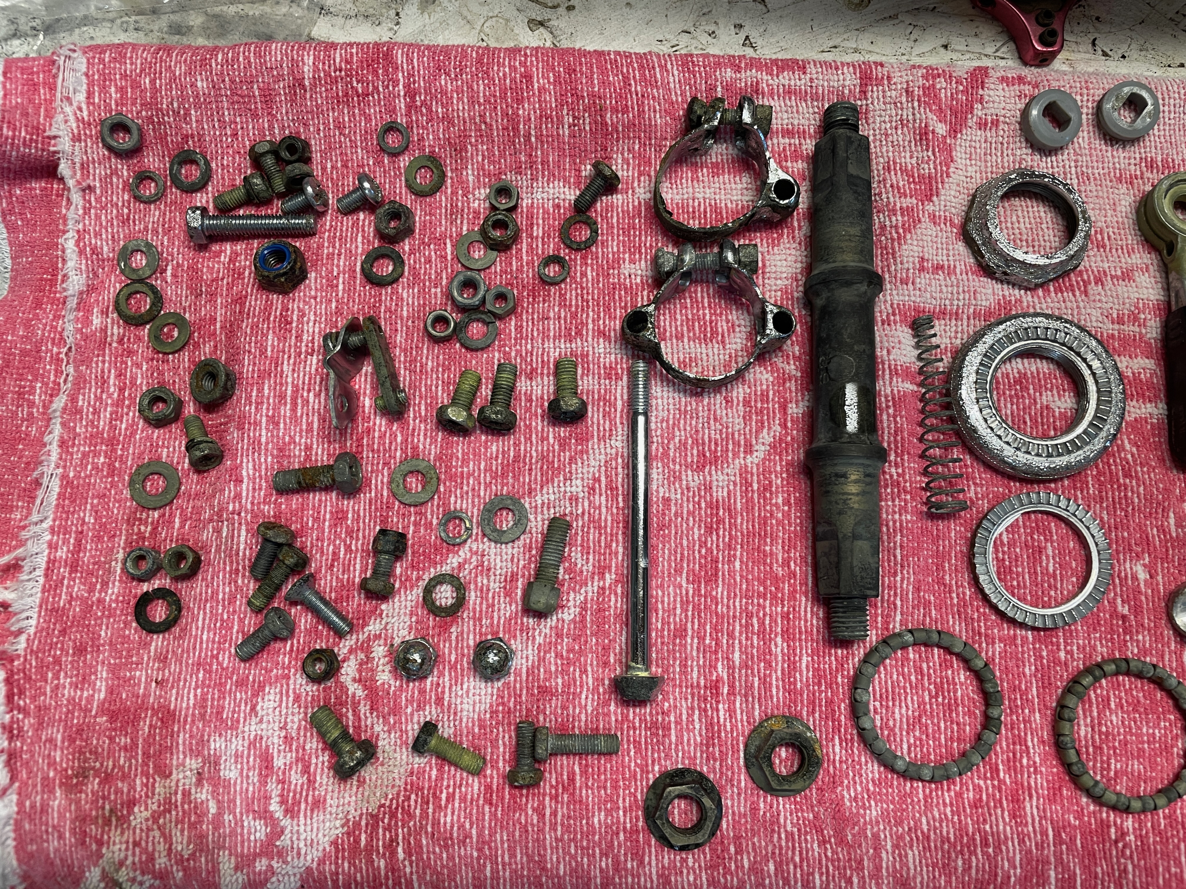

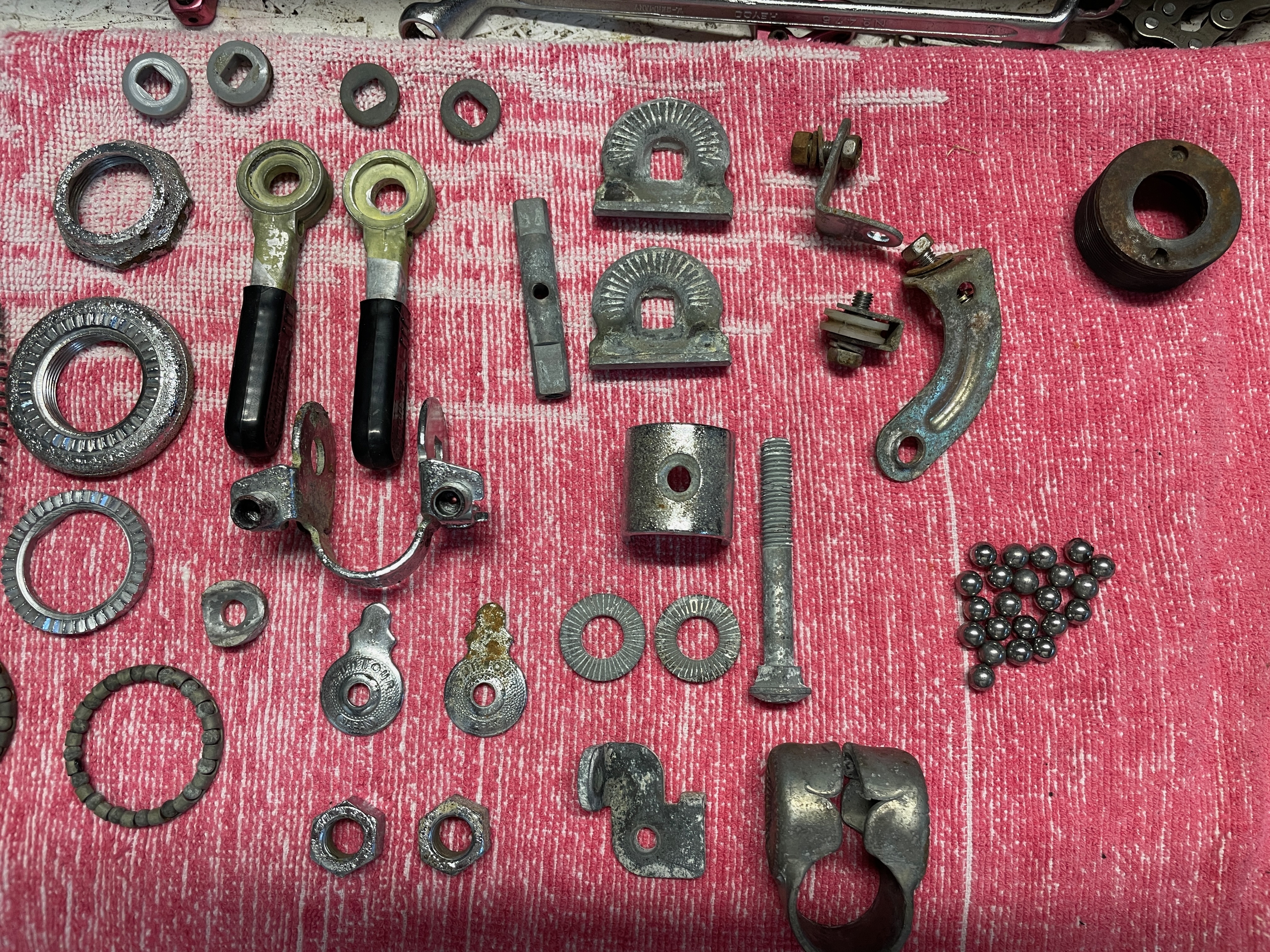

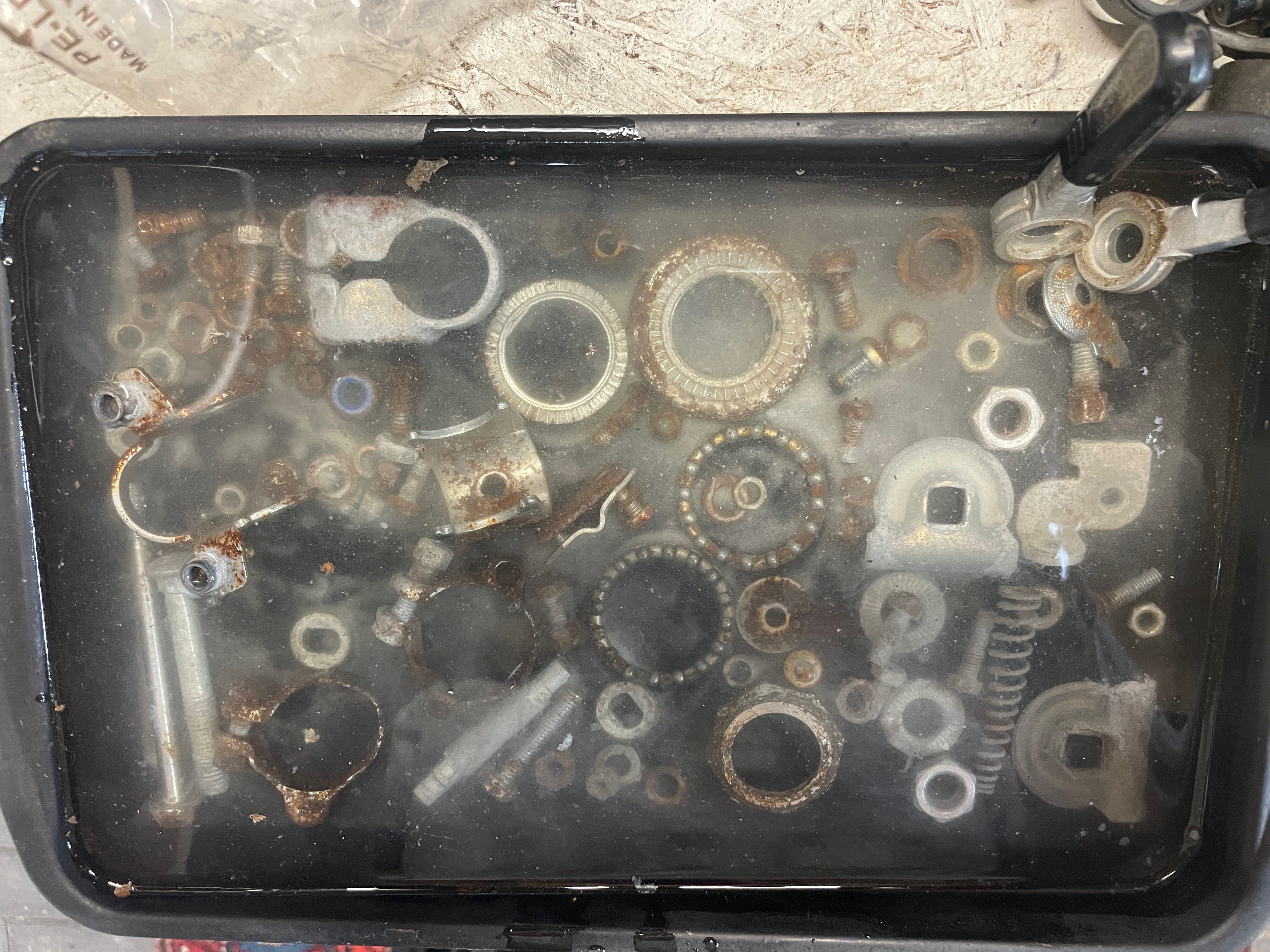

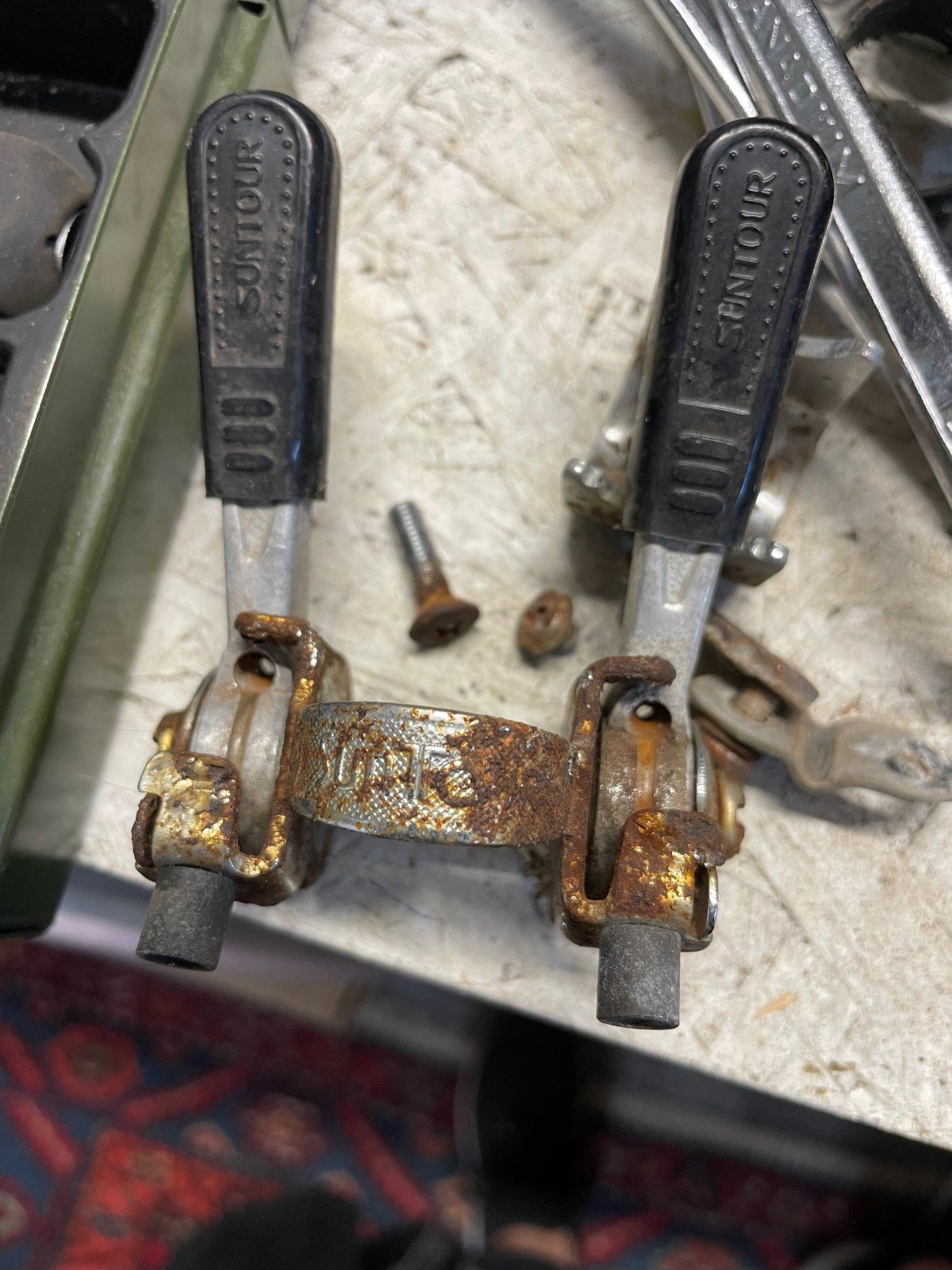

Nun habe ich mal Experimente mit der Oxalsäure gemacht. Einen Liter angemischt und die Kleinteile mal einen halben Tag und die Nacht darin gebadet.
Vorher:
Heute früh:
Abgespült und zum Trocknen aufgereiht:
Einige Teile, wie z.B. der Steuersatz sind gut geworden. Andere Teile brauchen noch etwas Nachbearbeitung, zum Beispiel die Sattelklemmung oder die Schalthebel. Die Lagerschale vom Innenlager und die Kugeln waren nicht in der Oxalsäure, die haben sich in Isopropanol vergnügt um das Fett los zu werden.
Über einen Schalthebel habe ich mal drüber gebürstet und mit Autosol poliert:
