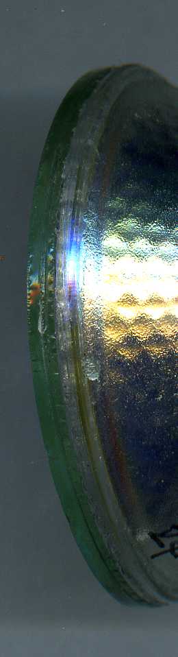

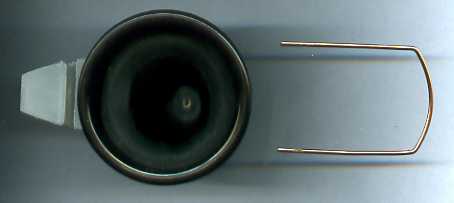

das runde Schutzglas von Schweißerbrillen paßt exakt auf den äußeren Rand des MR-16 Reflektors und ist richtig massives Verbundglas, aus Halogenlampen herausgelöste Gläser legen sich in den Kragen, das hatte bei meiner Lampe dann Berührung mit dem Glaskolben des HID-Brenners. Ansonsten wieder Anhägerkupplungsschutzkappengehäuse (bisher keine Nachteile entdeckt), von der üblichen 1 1/2-Sanitärdichtung den vorderen Wulst abgesägt, dann geht die tief in das Gehäuse und hält den Reflektor federnd. Die Lampe nach vorne durch einen U-förmigen Drahtbügel gesichert (darf etwas breiter sein als auf dem Bild), dazu noch die vier passenden Löchlein bohren und den Bügel von oben quer durch das Gehäuse schieben.
Hochspannungskabelverlängerung ist mir zuwider, mit der langen Zefal-Flasche sollte es ohne gehen.

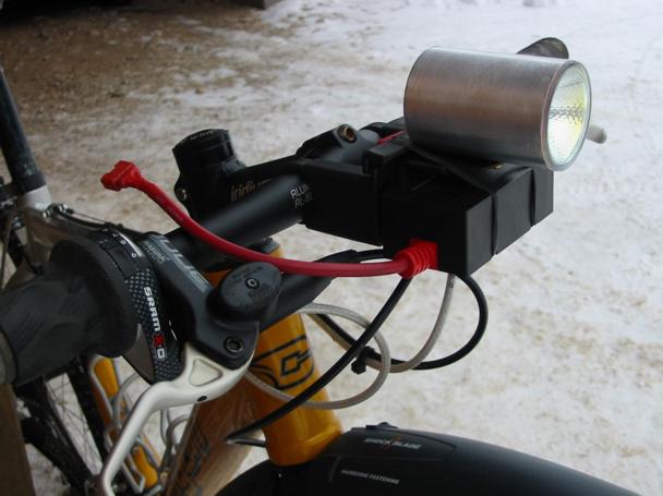

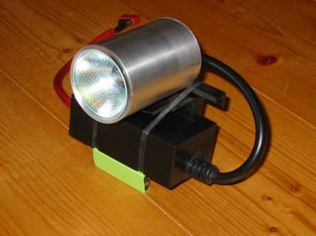

Num poste ich mal meine Lampe (21W-HID):
Ich hab das ganze auf eine Klickfix-Pattform montiert, damit kann ich die Lampe bequem anklicken :-)
Den Ballast hab ich mit starken Gummiringen (Fahrradschlauch) befestigt und mit Kontaktkleber gegen ein Verrutschen fixiert.
Das ganze hält bombenfest!!

klein und rund schneidet sich Fensterglas ziemlich mistig, wenn Schweißerbrillengläser zu dick sind weil vorne die Überwurfmutter etc. nur anderthalb Gewindegänge hat (oder zu schwer ;-) würde ich dann lieber Uhrenglas s.o. nehmen

Hi Mario,
was ist denn das für ein Gehäuse? Und was verwendest Du als Akku-Lösung?
Gruss
Oliver
Hi
Das Gehäuse ist ein Alurohr mit 50mm durchmesser.
Als Akku hab ich ein Abflussrohr (das genau in den Flaschenhalter passt), indem sind 2 Canonakkus in serie geschalten (14,4V bei 5600mAh).
Akkuflasche und Lampe haben gemeinsam ein Gewicht von 1,1 Kg (nichts für Leichtbau-Freaks), wobei der Akku mehr als die Hälfte des gewichts beiträgt.
mfg Mario
