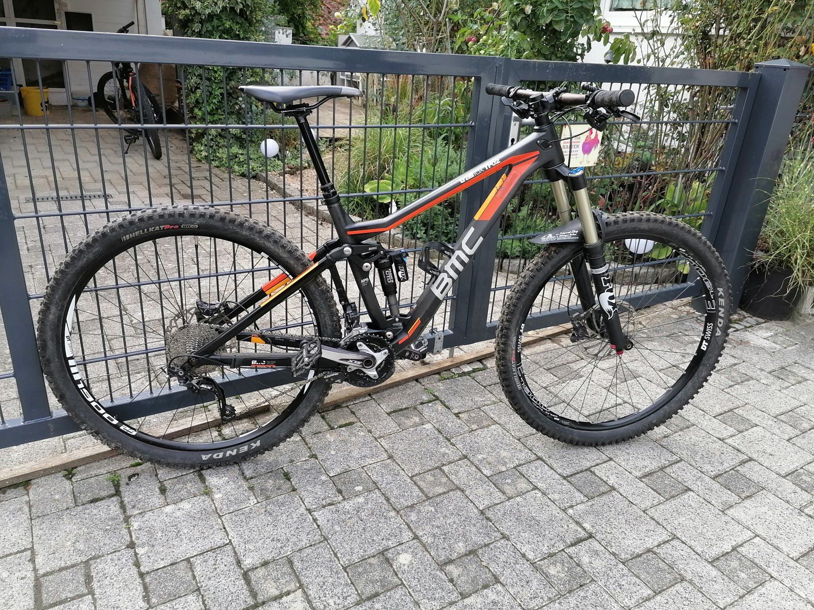

Falls es doch ein Fully werden soll, kannst dich bei Interesse melden...

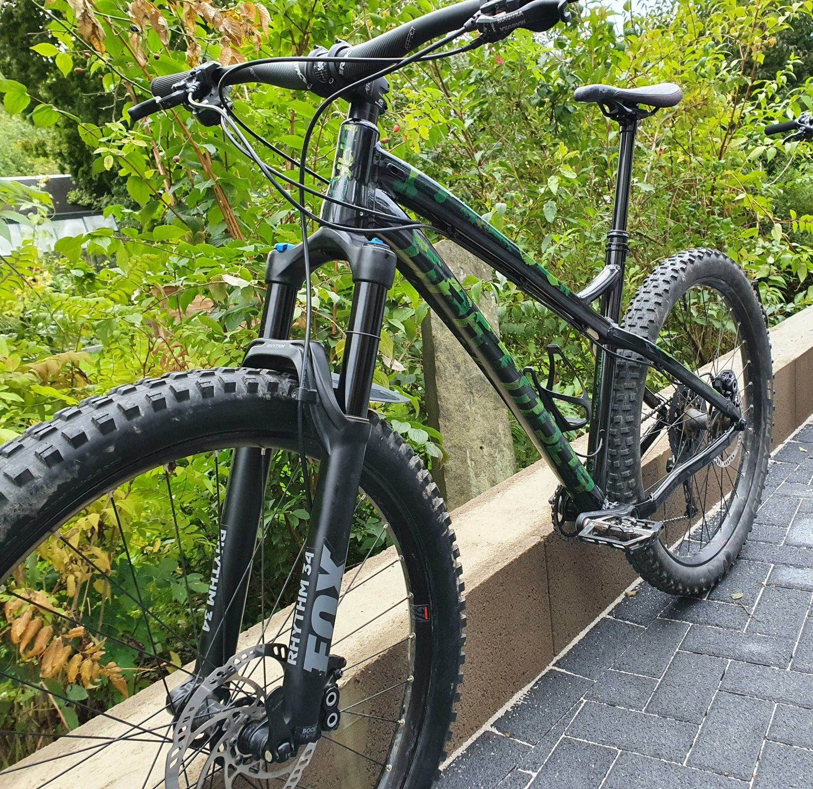

Ich hätte noch einen 2020er Dartmoor Primal 27,5 Rahmen (Gr. M) im Keller liegen, der könnte passen.
Bei Interesse kannst du dich gerne per PN melden.
