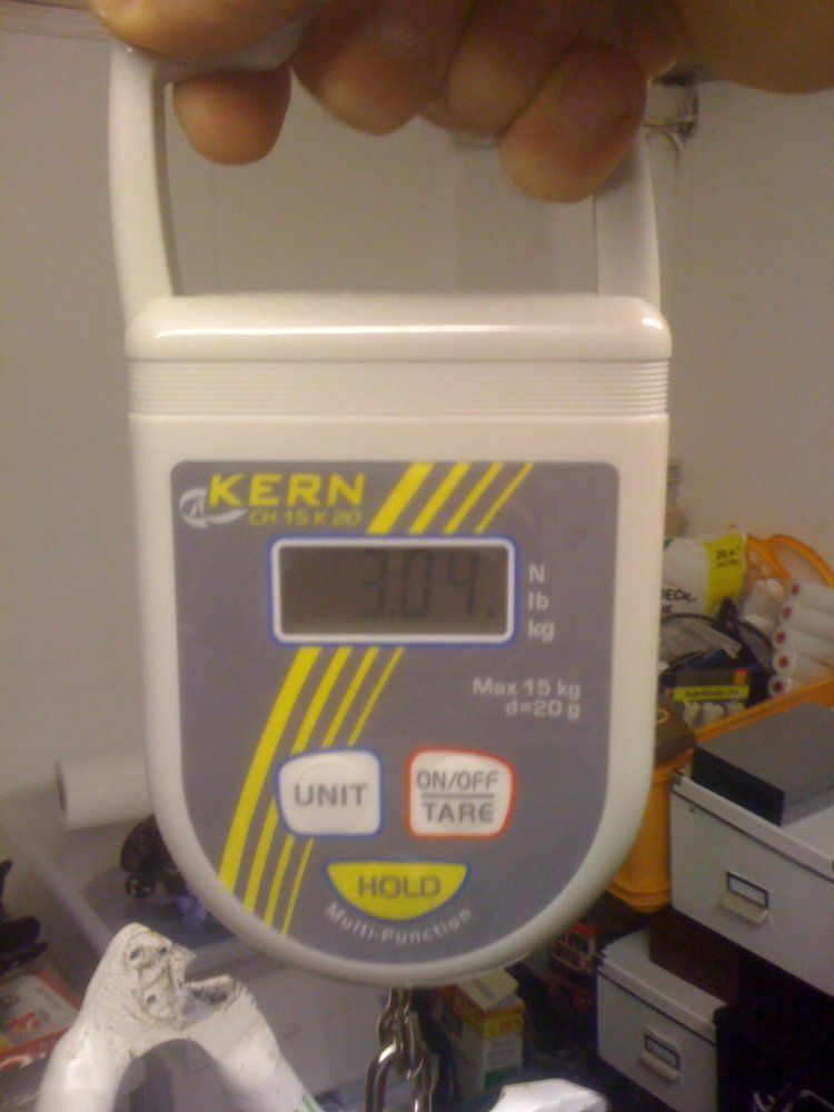

Rad ist jetzt grad komplett zerlegt und bei der Gelegenheit mal Rahmen /Gabel Combo gewogen! 3060g!!!! Hatte keine Lust die Fatty jetzt dafür zu demontieren! :-) Bastel grad etwas und morgen gibts wieder ein paar Bilder inkl. allen Einzelgewichten die momentan anliegen! Damit man auch einen Vergleich hat!
So da ich noch ne Woche Urlaub hab muss ich mich ja beschäftigen! Also Rad komplett gestrippt und ab die Klinge! :-) Ich weis ist völlig Gaga aber das Projekt liegt mir am Herzen und irgendwie finde ich baut man eine besondere Bindung auf wenn man alles selbst macht! Und da es bei manchen Alurahmen mit Beize auch schon Probleme gegeben haben soll kommt die gute Klinge zum Einsatz! Hab dann heut schonmal 3 Stunden am Hinterbau rum gewerkelt! Denke so alles in allem wirds ne Woche dauern und scheiß viel Arbeit sein mit anschliessendem Schleifen! Aber ich machs! Hier ein paar Impressionen! Und das Gewicht mit eingebauter Fatty!

Bei der Vorgabe 8,5 kg zählt leider jedes Gramm! :ka:
