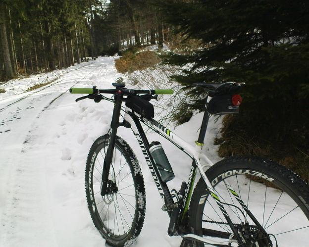

So, nu hab ich meine Felicitas endlich fertiggestellt und heute entjungfert!
Meine erste Tour (50km) seit September ist geschafft.
Ich bin glücklich und geschafft!!!
Hier die Infos zum Bike:
F29 1er Team Replica, RH: XL
Gewicht (fahrfertig): 8,9kg
Geändert hab ich folgendes:
Lenker: Syntace High10 740mm
Griffe: Ergon GX1 weiß
Bremse: Avid Elixir X.0 2012 grün
Bremsgriffe: Avid Elixir Carbon nachgerüstet
Schalthebel: SRAM Trigger 2x10 schwarz
Schaltzüge: Jagwire Ripcord L3 Pro neongrün
Kurbel: Cannondale SL Hollowgram schwarz mit grünen Abdeckungen, etc.
Kettenblätter: SRAM XX 42/28 Zähne
Kurbelschutz: RaceFace CrankBoots schwarz
Umwerfer: SRAM X.0
Pedale: CrankBrothers Eggbeater 2
Schaltwerk: SRAM X.0 long grün
Kassette: SRAM X.9 11-32 Zähne
Schnellspanner: Loaded (NoName) grün
Sattelstütze: Cannondale Save mit grünen Decals
Ventilkappen: Alu, NoName grün
Hinzu kamen:
Kettenstrebenschutz: Cannondale
Tacho: Polar CS600x mit Speed & Cadence Sensor
Rücklicht: Fizik im Sattel integriert
Das dürfte soweit alles gewesen sein.
Evtl. Hab ich noch irgendeine Kleinigkeit vergessen, ist ja auch Wurscht!
Bevor Fragen kommen:
Pedale und Kassette gibt's bei mir immer ne Nummer billiger, da das für mich verschleißteile sind und alle halben Jahre gewechselt werden...
