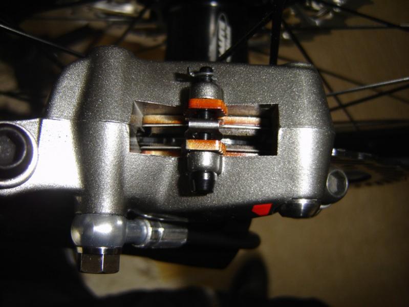

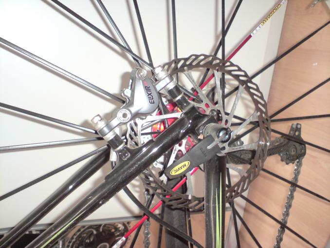

ich möchte für meine Alpenrennen am Flash HR gern 160 mm fahren. Gibt es für die Sram Avid XX entsprechende PM Adapter etc? Welche tech. Möglichkeit gibt es vielleicht sonst noch?
diesen adapter finde ich nicht besonders schön. eine andere lösung wäre die im anhang zu sehende...

err, der uebliche PM +20 adapter sollte tun... genau der, den du vorne fuer 180 brauchst, falls du denn 180 faehrst
Welchen üblichen PM +20 Adapter meinst du? Avid selbst hat jedenfalls nur einen Adapter für 185er Scheiben vorne im Programm, also PM +25. Mit diesem habe ich es hinten mit einer 160er Scheibe probiert und natürlich stehen die Beläge jetzt ziemlich genau 2,5mm über die Scheibe rüber (Fotos angehängt). Gibt es wirklich einen PM+20 Adapter von Avid? Ich konnte nur die von Formula und A2Z finden, aber keinen von Avid.
