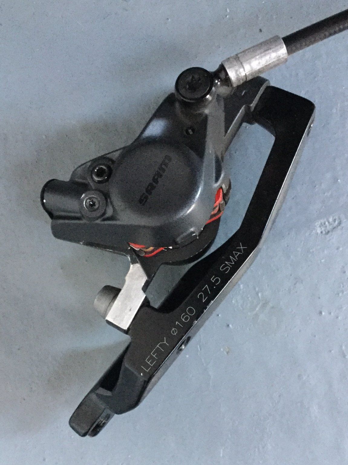

Hier mal ein Foto.

Der Bremssattel ist am unteren Bremssattel-Halter abgeschliffen von der Bremsscheibe, 2/10 vielleicht auch 3/10. Der obere hat nix.
Dachte damals, gut, nicht 100% sauber eingestellt.
Da ist aber schon irgendwas extrem schief wenn es den Sattel in diesem Winkel "anschleift". Normalerweise werden erstmal die Beläge schief und dann kommt eine ganze Weile sonst gar nichts bevor es den Sattel erwischt. Kaum vorstellbar dass das jemals derart eingestellt wurde.
Also ich würde auch sagen das da etwas verbogen ist.
