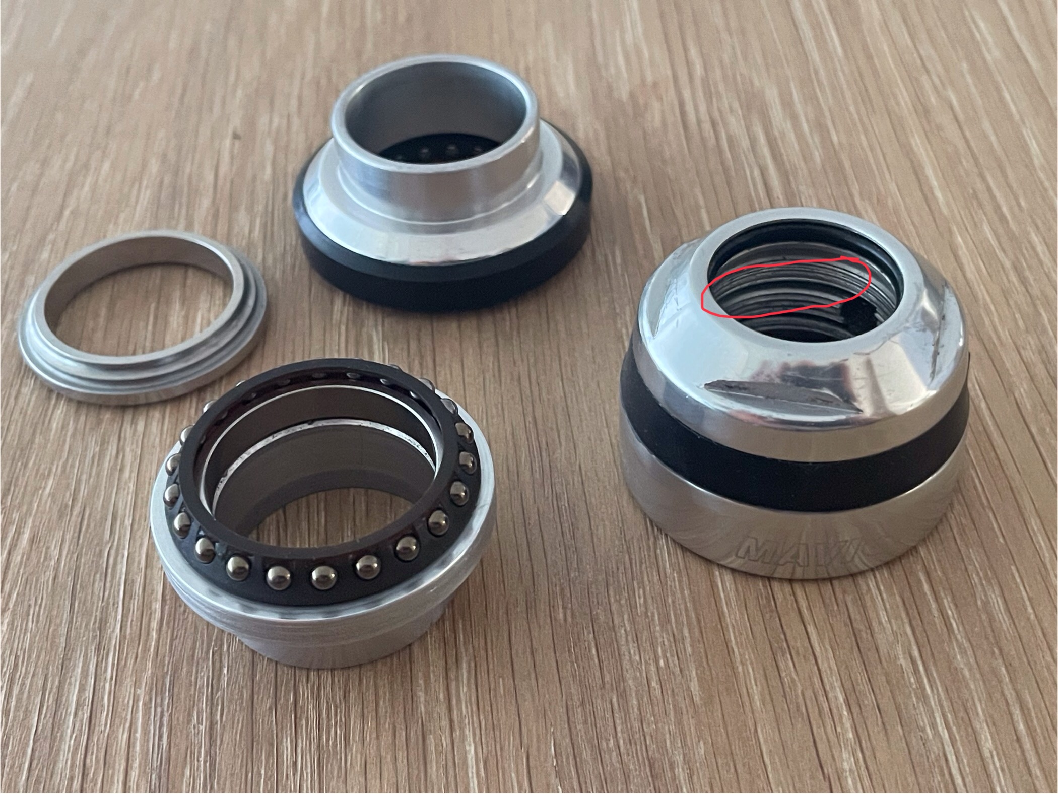

Meinst Du den großen Schlitz oder Schlitze? Der/die ist/sind zur Klemmung gedacht.
Das Gewinde ist nicht durchgängig, also da fehlen die Erhöhungen. Also das, was so wie schwarze Striche aussieht. Habe versucht es auf eine Gewindegabel zu drehen, aber das lässt sich dann nicht weiter drehen, da wo die Erhöhung endet. Sehe so etwas auch nicht bei anderen Steuersätzen.
...hast du den Steuersatz schon zurückgeschickt? Ich glaube ich habe so einen über - da ist nur der Gummiring oben nicht mehr original, aber den hättest Du ja, falls noch keine Retoure erfolgt ist.
Ja, komme gerade von der Post. 🙁 Aber großartig von Dir, danke! Hätte das dann über einen Preisnachlass mit dem Verkäufer regeln können.
