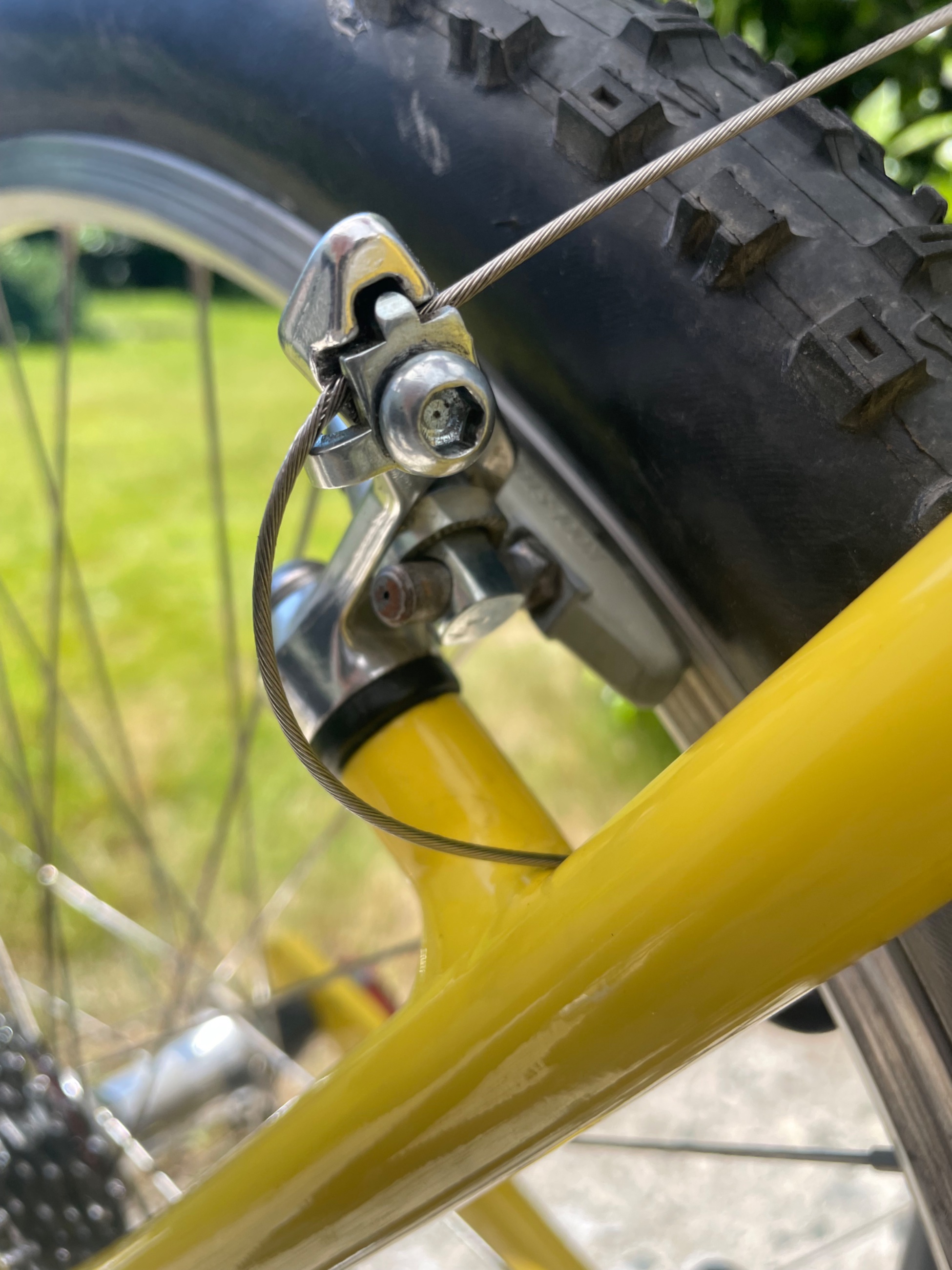

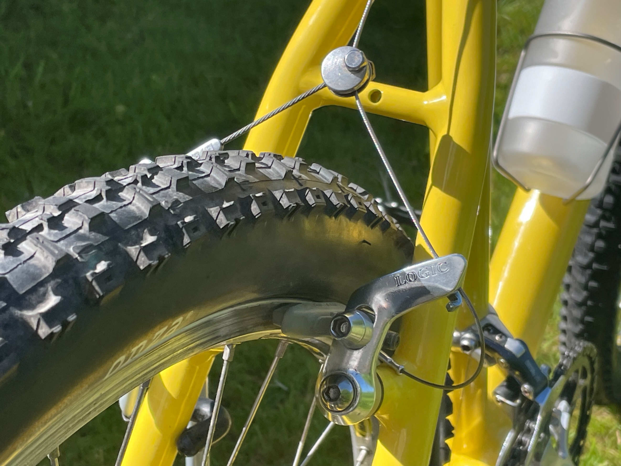

Die Schraube für das Bremskabel beim Cantilever hinten ist eigenartig montiert ... 🤔
Danke, habe ich übersehen.
Edit: Ist doch scheinbar korrekt, vielleicht sind es auch die Klemmschrauben, die nicht original sind.
Der längere Nippel passt da nicht in die Aussparung.
Habe ich so noch nie gesehen, aber wenn ich mir das so ansehe, muss ich sagen, dass das eine schlaue Lösung ist. Du kannst nämlich hinter der Nase den Bremszug einfädeln, auf die richtige Länge ablängen (so wie´s momentan ist, ist das kein Augenschmaus), und dann steht das Kabel nie weg.
Finde ich toll!
Finde ich toll!
Dann würde man allerdings den Zug abknicken müssen, was zur Folge hat, dass er direkt dahinter ausfranzt. Außerdem nimmt man sich damit jede Möglichkeit, ihn etwas lockerer zu machen.
erstmal: glückwunsch zu dem neuen rad und zum überstandenen schaltaugendrama.

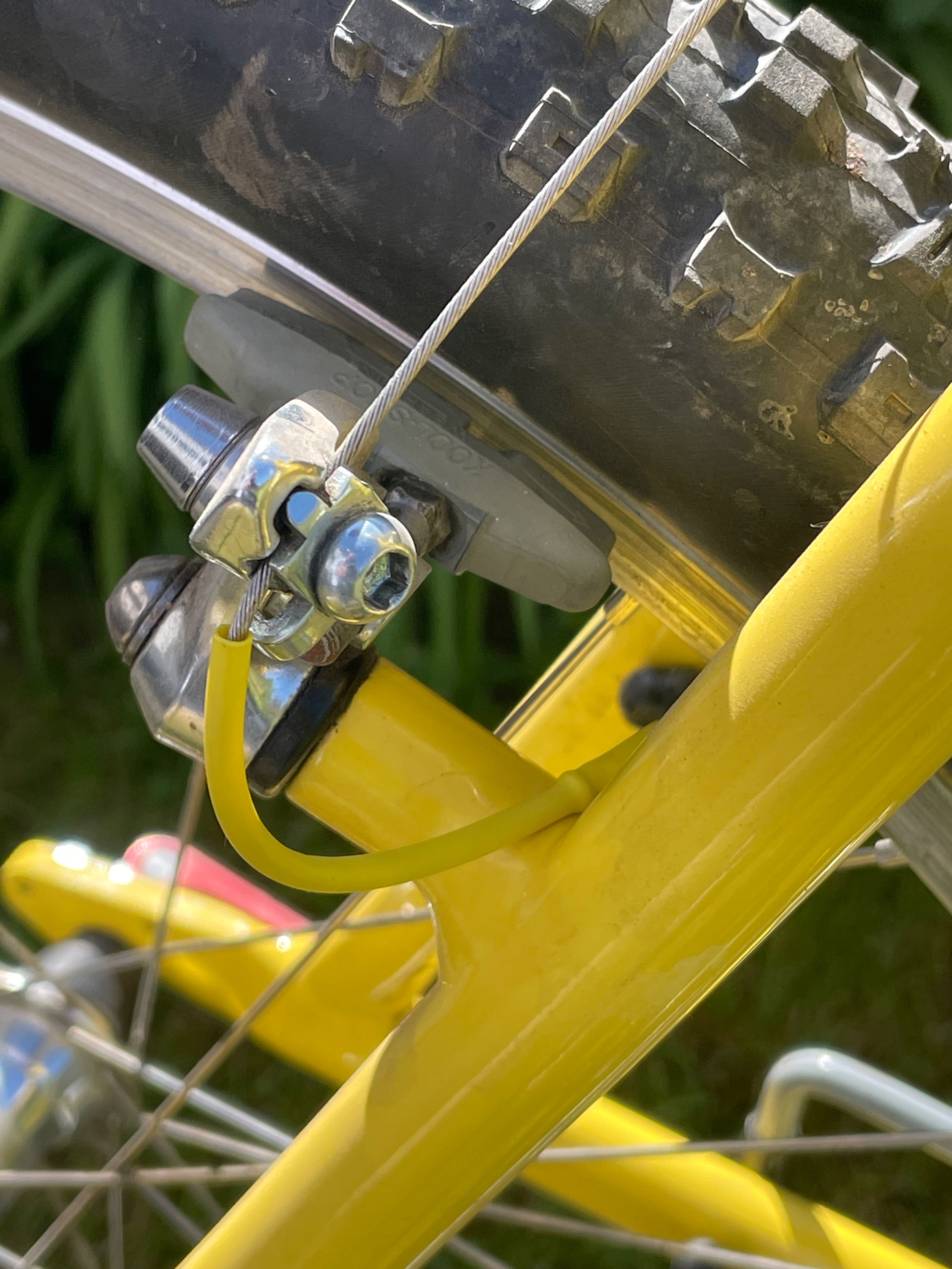

wie der bowdenzug im foto auf dem ganz frischen gelb aufliegt, um somit bei jedem bremsen dran zu scheuern –> ich bin total getriggert. habe mir mal den "hack" abgeguckt, statt endkappen einen dünnen schrumpfschlauch zu verwenden – den gibt's in vielen farben (auch gelb) und so franst auch nix aus. wenn man vielleicht 5-6cm vom bremszug hinter der klemmung stehen lässt und vielleicht 3cm davon "einschweisst", kann man ihn sorgenfrei ohne ausfransen umknicken und wenn nötig auch jederzeit an der bremse etwas nachjustieren....
@ossi1968 und @Fischland Besten Dank für Eure Tipps und Hinweise. :daumen: Schrecke ein bisschen davor zurück, den Zug so stark zu kürzen.
@ceo Danke Dir, auch fürs Mitfiebern. :bier: Den Tipp mit dem Schrumpschlauch werde ich umsetzen. :daumen:

Mein Fehler: ZUERST ABLÄNGEN, ENDHÜLSE RAUF, UND DANN UMBIEGEN.
Dann wirds auch nix mit dem Aufspleißen.
Danke Dir nochmals für den Tipp. Versuche es erstmal so, bevor ich ablänge. So ganz glücklich bin ich mit dem Schrumpfschlauch aber nicht, da von oben Wasser reinkommt, was dann zu Rost führen kann. Das Umbiegen ist mir aber auch nicht ganz geheuer. Wenn ich den Bremszug mal lösen muss und dafür die Endhülse abnehme, franzt der Zug mit dem Knick wahrscheinlich auch schnell aus. 🤔
Nein, der franst nicht aus, nur wenn du daran unvorsichtig herumspielst. Der Knick hindert dich aber den Zug durch eine Hülle zu ziehen. Das sollte aber kein Problem sein, wenn du ihn nicht tauschen willst.
Als eingefleischter Leichtbaufreak verwende ich seit Jahren gar keine Endhülsen gegen Aufspleißen, sondern nur ein kurzes Stück Schrumpfschlauch:

Der Schrumpfschlauch hält allerdings nicht besonders gut, kann man im Bedarfsfall mit den Fingern einfach wieder abziehen.
Danke Dir, beim letzten Bild ist mir die Länge am sympathischsten und ist ja praktisch so wie bei mir. Muss mir mal noch dünnere Schrumpfschläuche besorgen. Die aus‘m Bauhaus sind ja eher Standard.
Mit dem Knicken tue ich mich tatsächlich schwer. Habe schon des Öfteren den Zug durch die Hülle gezogen und neu verlegt, etwa beim Lenkertausch, zum Kürzen. Von den Endkappen habe ich mal 50 Stück gekauft, weil ich die immer wieder brauche und komme mit denen gut klar. Zum Schutz des Rahmens mache ich ab jetzt zusätzlich einen Schrumpfschlauch drüber. 👍

das gelb passt total gut zu deinem rad, aber in meiner vorstellung berührt der zug trotz schrumpfschlauch nicht mehr die frische gelbe farbe und ersetzt die quetschhülse statt sie zu überdecken.
nimm doch schrumpfschlauch in entsprechend kleiner größe, der dann direkt den zug einpackt/schützt. neben der farbe kann man das material noch in verschiedenen schrumpfverhältnissen (2zu1, 3zu1 usw.) sowie mit oder ohne schmelzkleber auf der innenseite wählen.
es gibt ziemliche unterschiede beim thema schrumpfschlauch
Zumindest der von mir verwendete Schrumpfschlauch hat wahrscheinlich keinen Kleber im Inneren, der hält nur über die Schrumpfung. Das ist für meinen Anwendungsfall vollkommen ausreichend, da ich dadurch nicht zum Messer greifen muss, um den Schlauch im Bedarfsfall vom Zug zu schälen.
