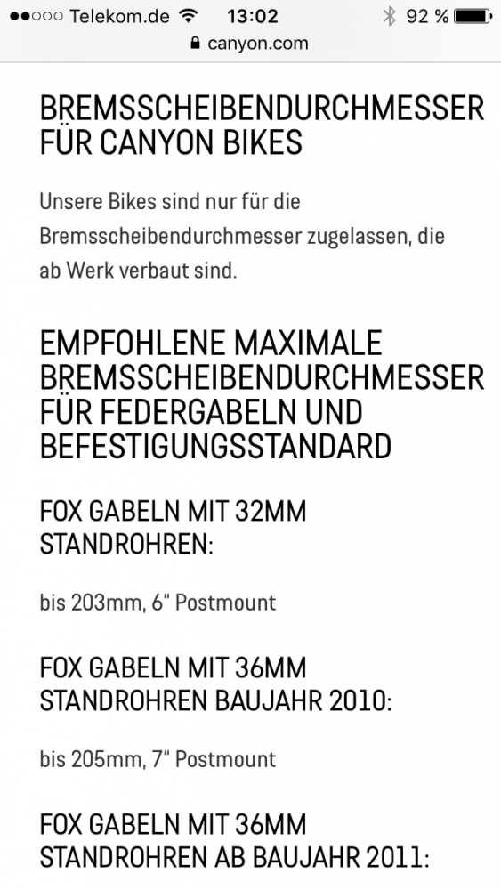

Ja meinte 203er
Nur aus Interesse, ist der Magura Adapter besser als der Shimano?
Stimmt vorne ist ja schon eine 203er Scheibe drauf.
Meinst ich kann diese Scheibe auch für die Saint nehmen?
Sollte kein Problem sein, ich fahr beim Alu 6.0 auch Zee Sättel statt den Slx. Meinst du nicht das dir hinten die 180er Scheibe auch reicht mit dem Saint Sattel?
Hab da jetzt nicht so die Erfahrung.
Wiege Fahrfertig ca. 110kg, dachte halt hier wäre dann 203er besser.
Lasse mich gern eines Besseren belehren.
Habe gerade mal in Facebook Canyon angeschrieben.
Werde da aber nicht ganz schlau drauß:
Frage:
Hallo, ist es eigentlich erlaubt bei einem Strive CF 8.0 hinten eine 203er Bremsschreibe zu montieren oder gibt es hier Beschränkungen?
Antwort:
Hi Andreas, beim Strive CF ist maximal eine 180mm Große Bremsscheibe Möglich. Einzig wenn Du einen 180 zu 20mm adapter E100--12 für die Avid Elixir aus 2012 oder noch früher verwendest, kannst Du hier eine 200mm Bremsscheibe verbauen.
Ist nun erlaubt oder nicht
und ich war im Chat!
Service Chat
Support Gabriel: Wie kann ich Dir helfen?
ich: Hallo, was ist die größe zulässige Hinterrad-Bremsscheibe für das Strive CF?
Einen Augenblick bitte...
Support Gabriel: Hallo
Support Gabriel: max 180mm
ich: Danke!!
Hinten ist nur der durchmesser erlaubt, der ausgeliefert wird, sprich 180mm
Der Maguradapter hat den vorteil, dass man die schrauben die den bremssattel halten, öfters lösen kann ohne das gewinde vom rahmen "belastet"
Bei dem gewicht würd ich nur den freigegebenen durchmesser fahren.
Ich werd gegen ende des jahres auch wieder auf 180 wechseln. Die 203 hab ich eigentlich nur wegen der optik drauf und mit 70kg fahrfertig machts dem rahmen sicher garnis aus wenn da 23mm mehr hebel sind.
