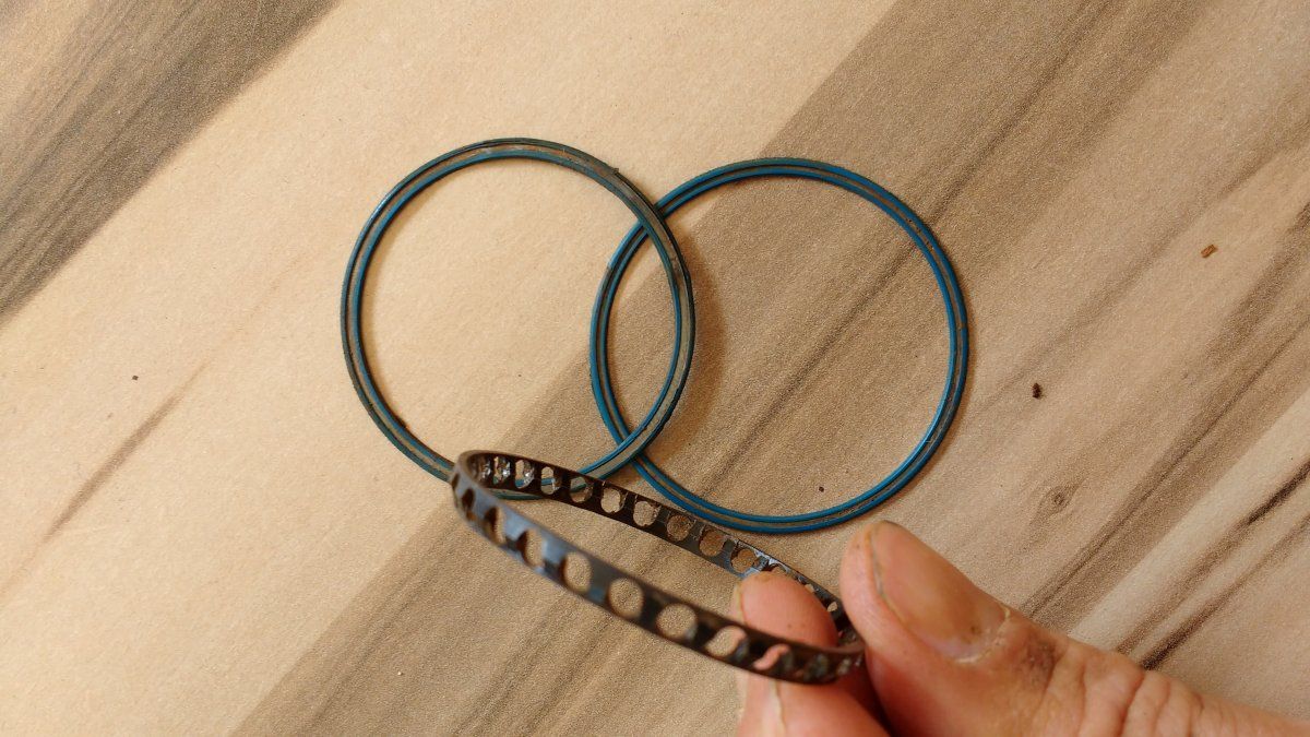

Habe eine Frage zum Steuersatz, bei dem ich das Lager unten ersetzen muss, allerdings ist das ein ganz komisches Ding.
Canyon Strive Race AL 2015
Steuersatz Cane Creek 40 ZS44 / Rock Shox Pike
Unten ist ein Lager drin, das ich in der Form nirgends gefunden habe. Siehe Fotos (ohne Kugellager-Kugeln). Das "normale" Cane Creek Lager (52mm hätte ich vermutet) passt nicht hinein.
Kann mir jemand sagen, was ich da kaufen oder machen muss?
Es sieht so aus, als ob der äußere Lager-Ring des neuen Lagers weg müsste, damit ich das neue Lager einsetzen kann. Aber das kommt mir komisch vor, also ob da noch das alte Lager im Steuerrohr stecken würde

Genau, von oben vorsichtig im Kreis klopfen. Aber Du musst sicher sein, dass du die Lagerschale triffst und nicht am Rahmen rumkloppst. Wenn Du die Lagerschale von oben nicht siehst, weiß ich es auch nicht. Dann wirds kompliziert.
Erfreulicherweise ist es nicht kompliziert geworden, war einfach komplett zerlegt im Steuerrohr, das Lager und ziemlich fest gesessen. Aber auch das neue Lager ist ziemlich schwer reingegangen, jetzt weiss ich es. Danke für die Hilfe.
