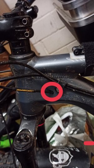

Ich habs bei einem 2016 Spectral AL gemacht um die Reverb Leitung komplett "Stealth" zu verlegen. Da ich ja keinen Umwerfer habe aber noch ein Loch vorne frei war bot sich das an.Schaltzug für Schaltwerk verläuft im Rahmen ohne Schaltzughüle. hat jemand schon sein Rahmen so verändert dass man Schaltzughüle im Rahmen verläuft?
Es geht um Strive Alu Rahmen von 2016. Größe S.
An der markierten Stelle komme ich mit Schaltzughüle nicht durch.

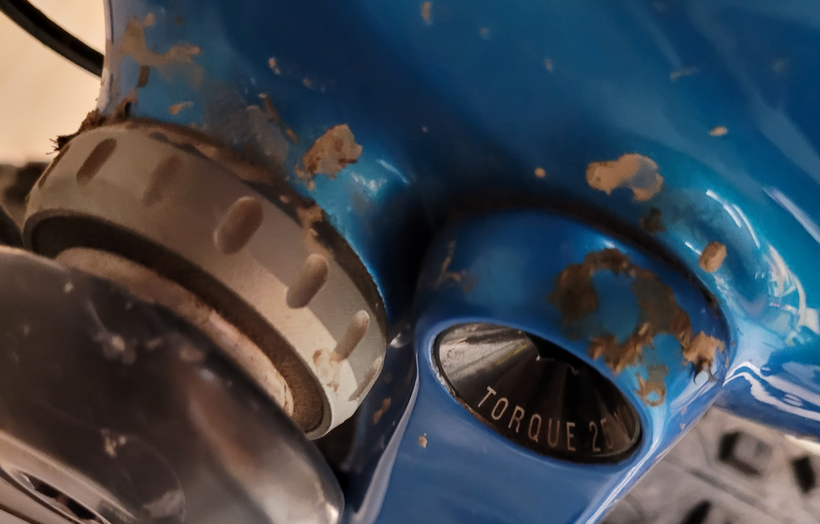

Nun haben wir das Problem dass wenn wir das "alte" Race Face Innenlager (BSA 30) an den neuen Rahmen montieren dass wenn der Dämpfer komplett ausgefedert ist die Schwinge am Lager anliegt... laut Canyon wurde 2018 ein SRAM GPX Lager verbaut was schlanker ist - aber die Race Face Kurbel ja nicht passen würde...

Hmmm.... kommt links unter das Lager immer noch ein Ring? Auch beim Race Face Lager?Beim Werkstattbier gestern habe ich es mir auch mal angesehen.
Habe hier ein Strive CF 2018 in L. Verbaut ist ein SRAM GPX. Außerdem habe ich hier ein altes RF Cinch Lager.
Das GPX hat einen Außendurchmesser von 43,7mm zu RF mit 46mm. Also 2,3mm im Durchmesser, also 1,15mm im Radius der uns stört. Auf der Antriebsseite sieht es unkritisch aus. Ich denke ihr habt das Problem auf der Nicht-Antriebsseite:
Von oben drauf geguckt ist die Überlappung von Strebe und Lager nicht sehr groß, dahinter sitzt ja noch der Kunststoffspacer (beim RF).
Was ich tun würde:
- Lager montieren, mit Drehmoment anziehen
- Lager markieren und den Bereich der ggf. in Kollision steht
- Wieder ausbauen
- Kunsstoffspacer im markierten Bereich schlanker machen (Dremel)
- Hinterkante vom Lager auch etwas wegdremeln
- in selbe Position einbauen
Kann ja nicht viel sein. Das Lager selbst bleibt ja OK, man bleibt ja im Alu Gehäuse. (zu mindest sieht es in der Theorie so aus)
Viel Verwinden wird sich der Bereich im Betrieb sicher nicht, da wird man nicht viel Platz brauchen.
Wenn das nicht klappt, kann man ja immernoch nach anderen (teureren) Lösungen suchen.
