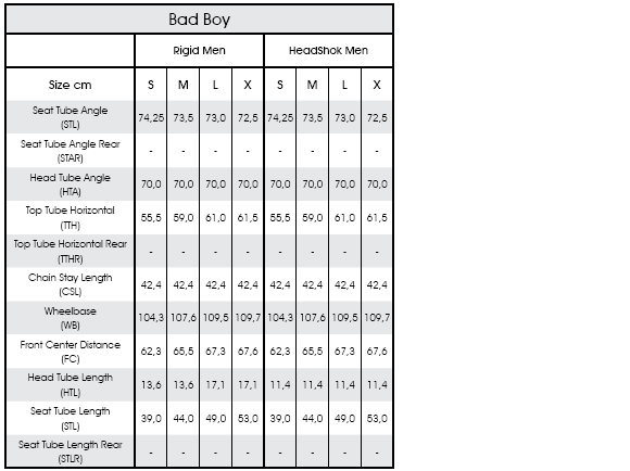

Habe hier mal die Geometrietabelle für das Bad Boy 2009 angehängt. War nicht so leicht zu finden, da Cannondale die Seiten für die 2009er Produkte kürzlich gelöscht hat.
Jetzt habe ich doch das richtige Geometrie-Datenblatt gefunden!
http://www.pedrosbikeshop.ch/media/cannondale/Tech_Geo_Bad_Boy2010.pdf
Dann wirds wohl das M werden. Für meine Frau perfekt und für mich fast perfekt :-)
Achte darauf, dass das Bike aus der Auktion noch ein 2009er Modell ist! (Ab 2010 gibt es neue Rahmen mit anderen Abmessungen.)
Aber wenn du mich fragst, sind die 2009er Modelle auch noch schöner als die neuen. Habe mir kürzlich auch noch ein 09er Bad Boy 8 in XL geschossen. Nur leider liegt seitdem der Schnee und es wurde erst 7 km gefahren :heul:
Verstehe ich nicht!
In der Geo die ich fand war das Oberrohr horizontal 57,5 und in der Geo von Dir ist es 59cm lang.
Warum?
Und wieso unbedingt ein 09er? Ich find das 10er mit dem scharzen Schriftzug auf schwarzem Grund eigentlich wunderhübsch...
Verstehe ich nicht!
Warum?
Ich habe die 09er Geo gepostet, weil das auf Ebay ein 09er Modell ist.
Ich war davon ausgegangen, dass du auch dieses Angebot auf
Ebay kaufen wolltest.
Natürlich ist das Geschmackssache. Wollte da einfach nur meine Meinung ausdrücken.
Ja wenn es Geschmackssache ist, dann gehts doch....
Das Radl von iiibääää hab ich nur gepostet, damit man sieht, was ich mit "zwei LRS" meine.
Na ja, bis das Wetter aufgeht, dauerts ja noch ein bisserl. Wenn ich nur einen Rahmen und die Headshock vom BadBoy bekommen würde, würd ich das Radl sowieso nach meinem Gutdünken aufbauen. Andernfalls werd ich einfach eins bestellen.

PS: Ihr habt noch nicht die richtige Geo gepostet, es gibt noch einen Unterschied zwischen dem Rahmen für Kettenschaltung und dem für Single und Nabenschaltung und das dann auch wieder mit und ohne Shox-Geo.
