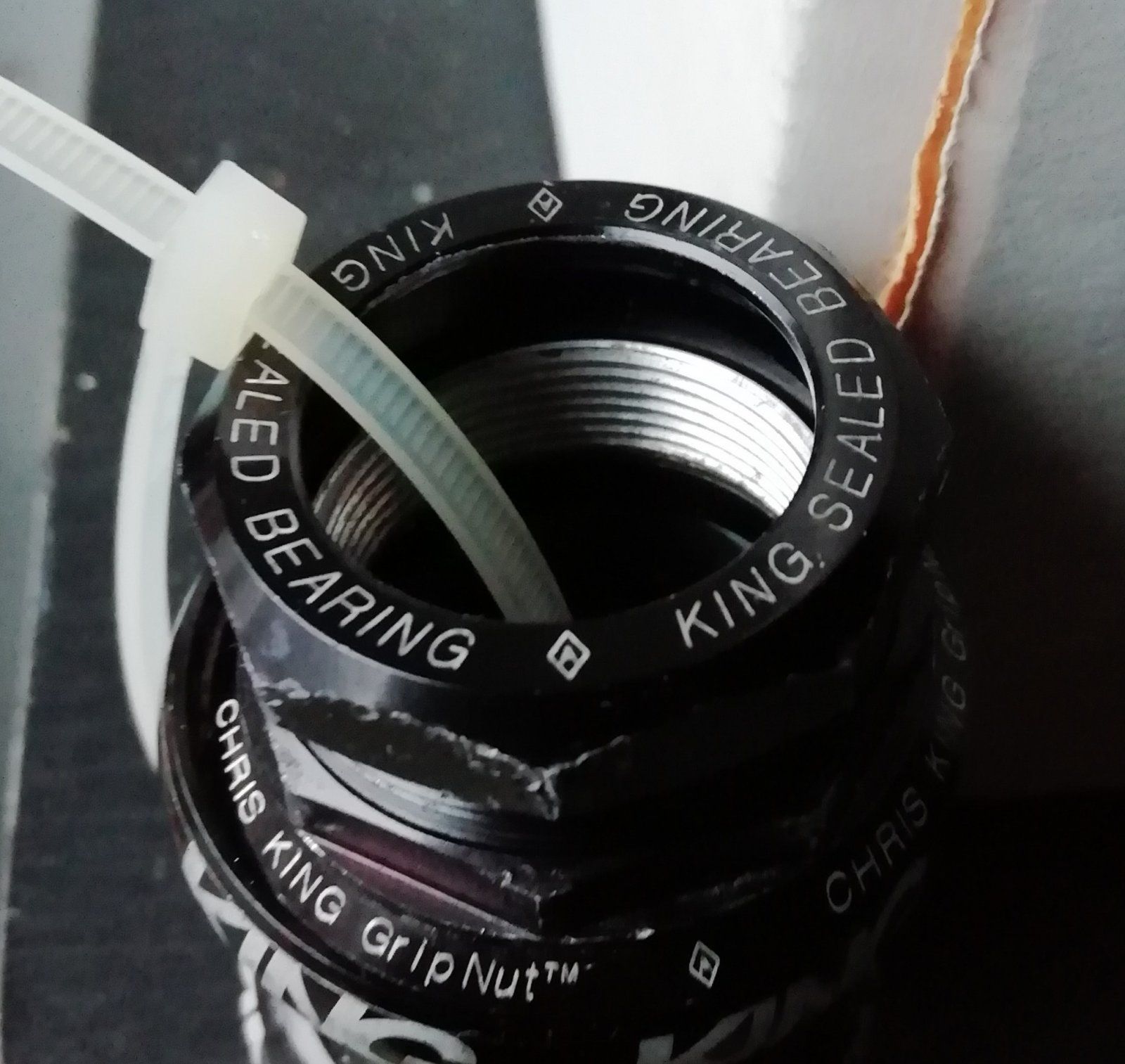

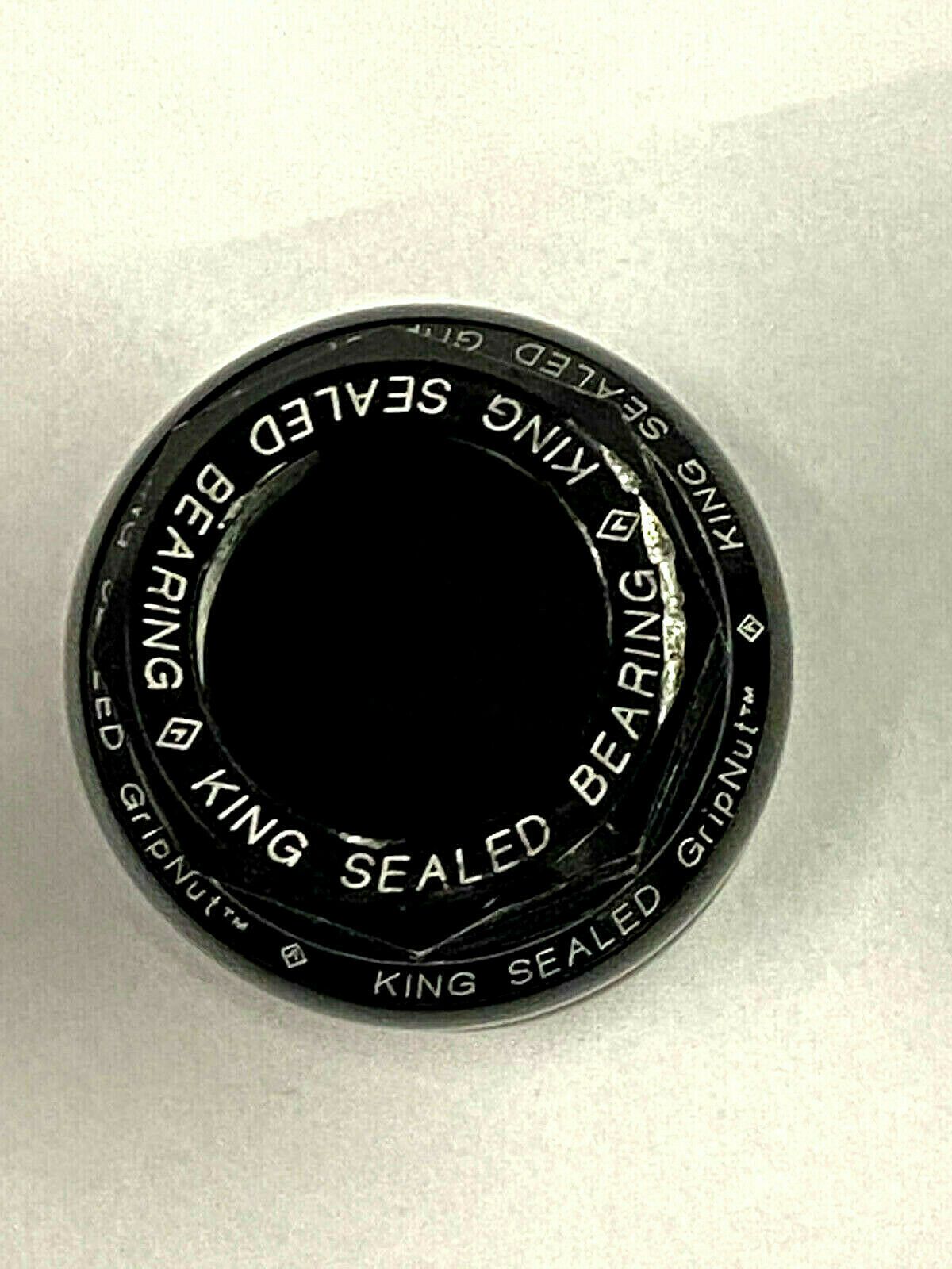

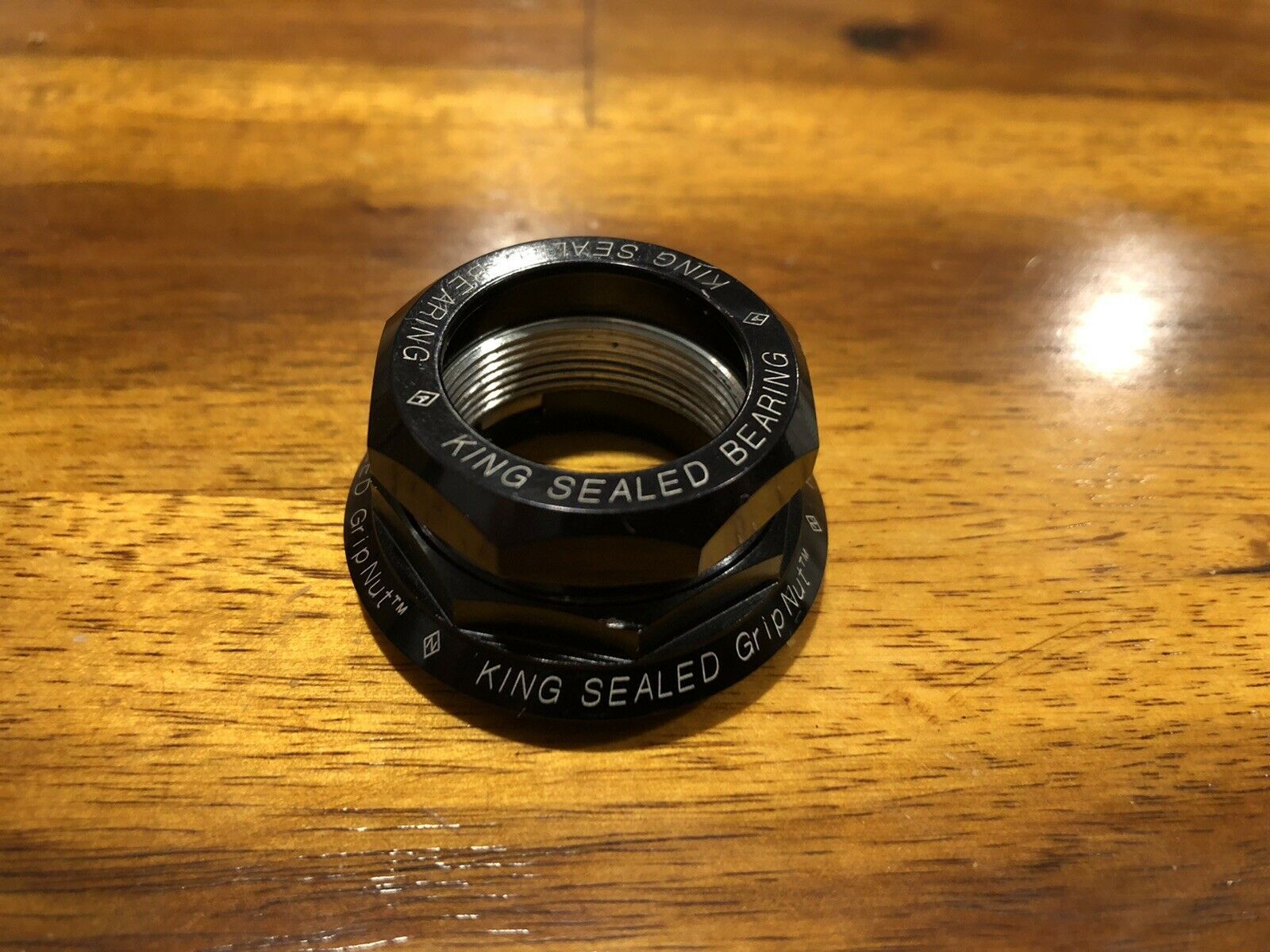

(A) und (N) in den Rauten der nuts/conversionkit
Für shortstack vermutlich mit einem <E> in der unteren Nut
Nachtrag,
Midschool Conversionkit/Nuts for newer nologo middle sized cups sizes in A/A
gab es aber auch schon früher und ohne den "CHRIS" Zusatz
