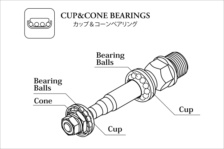

Hättest Du mal Bilder von der Aktion, insbesondere der Art der Lagerung? Ich wäre gespannt, ob sich MKS auch bei den "inneren Werten" am Vorbild aus den Achtzigern orientiert hat.
Ich habe leider keine Bilder gemacht. Könnte sie für dich ja nochmal aufmachen, muss aber nicht sein. Hier ein Bild von MKS, welches die Art der Lagerung zeigt:
Es gibt von MKS verschiedene Versionen der Lagerung:
https://www.mkspedal.com/?q=en/product/term/24
Danke für den Link!
Auf eine technische Ungenauigkeit in dem Artikel möchte ich aber hinweisen; im Absatz 3 ist davon die Rede, daß...
The XC PL-5100 pedal came out in 1981 and was loose-ball bearing. The XCii came out in 1983 and was a cartridge, aka “sealed” bearing".
Alle XC II Pedalen, die ich bislang gesehen und zerlegt habe, haben definitiv eine "Cup and Cone"-Lagerung, nicht ein sog. "sealed bearing", also das, was wir im deutschsprachigem Raum als "Rillenkugellager" oder "Industriekugellager" kennen.
XC II und XC PL-5100 lassen sich m.b.M.n. nicht eindeutig voneinander trennen. Ich gehe davon aus, daß die beiden Bezeichnungen Synonyme sind. Wenn ich falsch liege, bitte ich um Verbesserung.

[Klugscheiß] Wörtlich übersetzt heißt "sealed bearing" einfach nur "gedichtetes Lager". Das müßte aber per Definition jedes auch noch so lausiges Konuslager mit Spaltdichtung sein. Schmeiß bitte mal die Bildersuche an, um zu sehen, was die Suche nach "sealed bearing" so ausspuckt - richtig: industriell gefertigte Wälzkugellager aka "Industriekugellager" oder "Rillenkugellager".
Daß dem Autor des oben zitierten Textes ein paar Begrifflichkeiten durcheinander gegangen sind, zeigt ja allein schon die Wahl des Ausdrucks "cartridge bearing" ("Patronen"- "Kassetten"-Lager). Würdest Du ein Konuslager mit Spaltdichtung als "cartridge bearing" bezeichnen? ;)

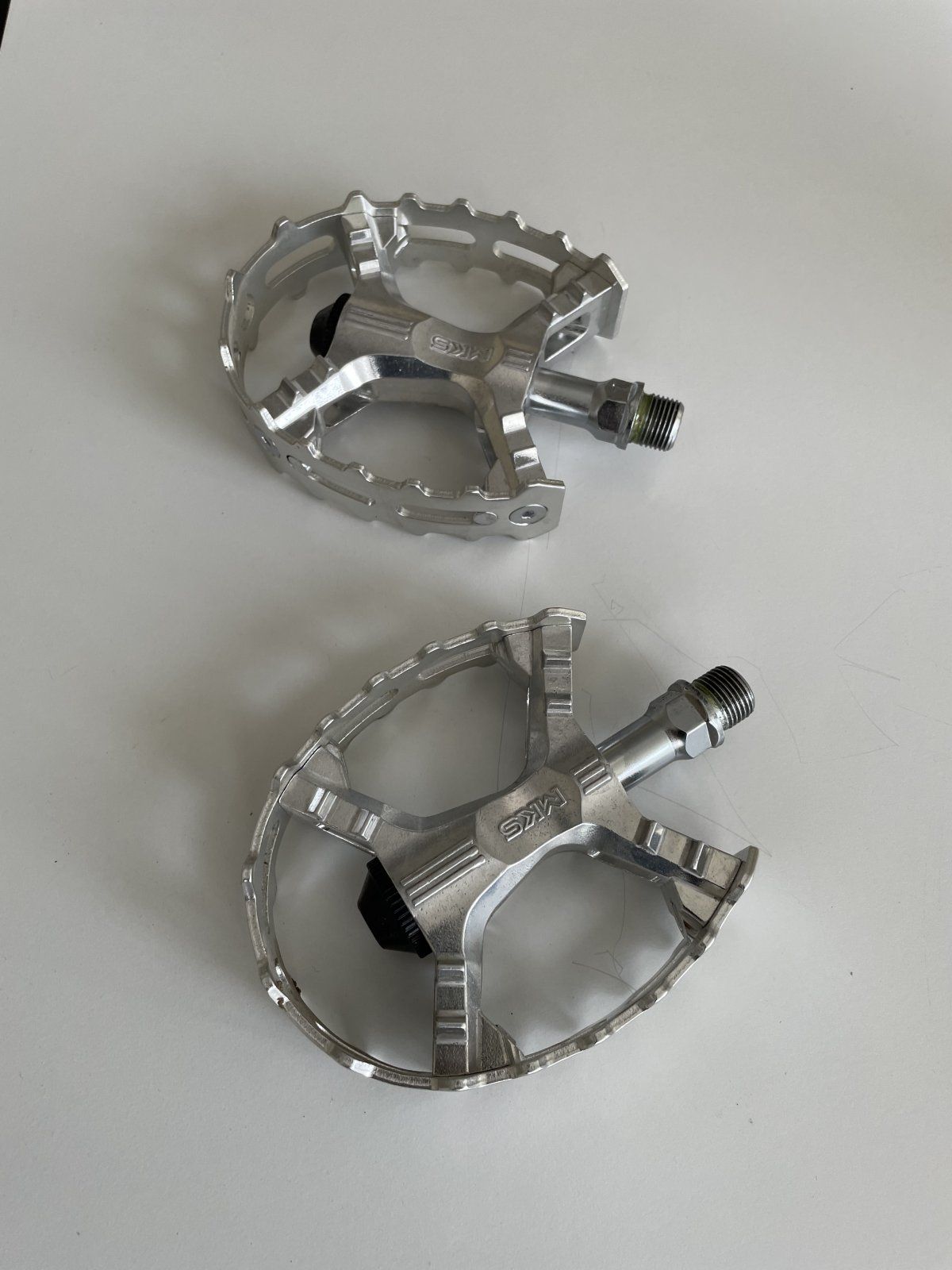

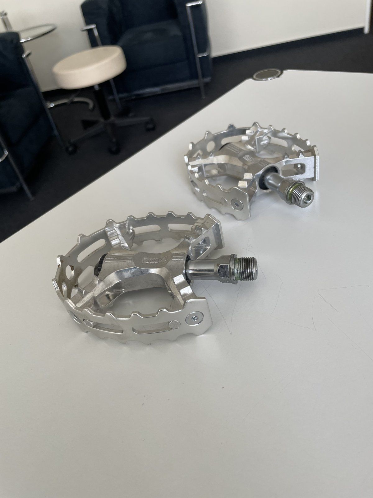

Falls jemand Interesse an den mks haben sollte ich hätte einen neuwertigen Satz inklusive neuen schwarzen käfigen abzugeben.
