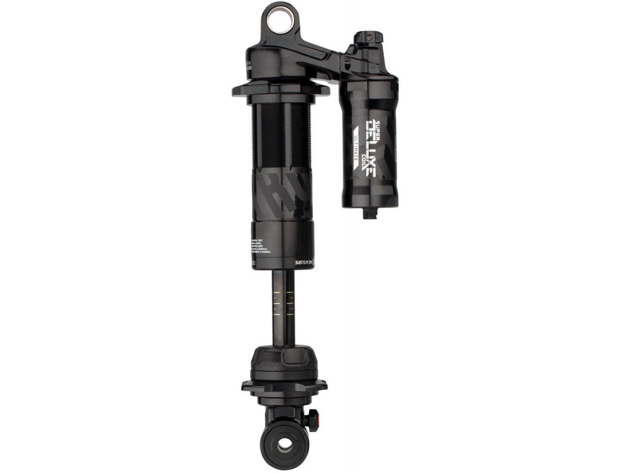

Mein deluxe aus dem mega ist 210x55 und geht anfangs gut aber wie gesagt verstehe nicht warum sich das nach ein paar abfahrten ändert und er richtig überdämpft bzw hart in der dämpfung wird. Bei der ersten abfahrt des tages funktioniert er gut, wenn er mal so bleiben würde.

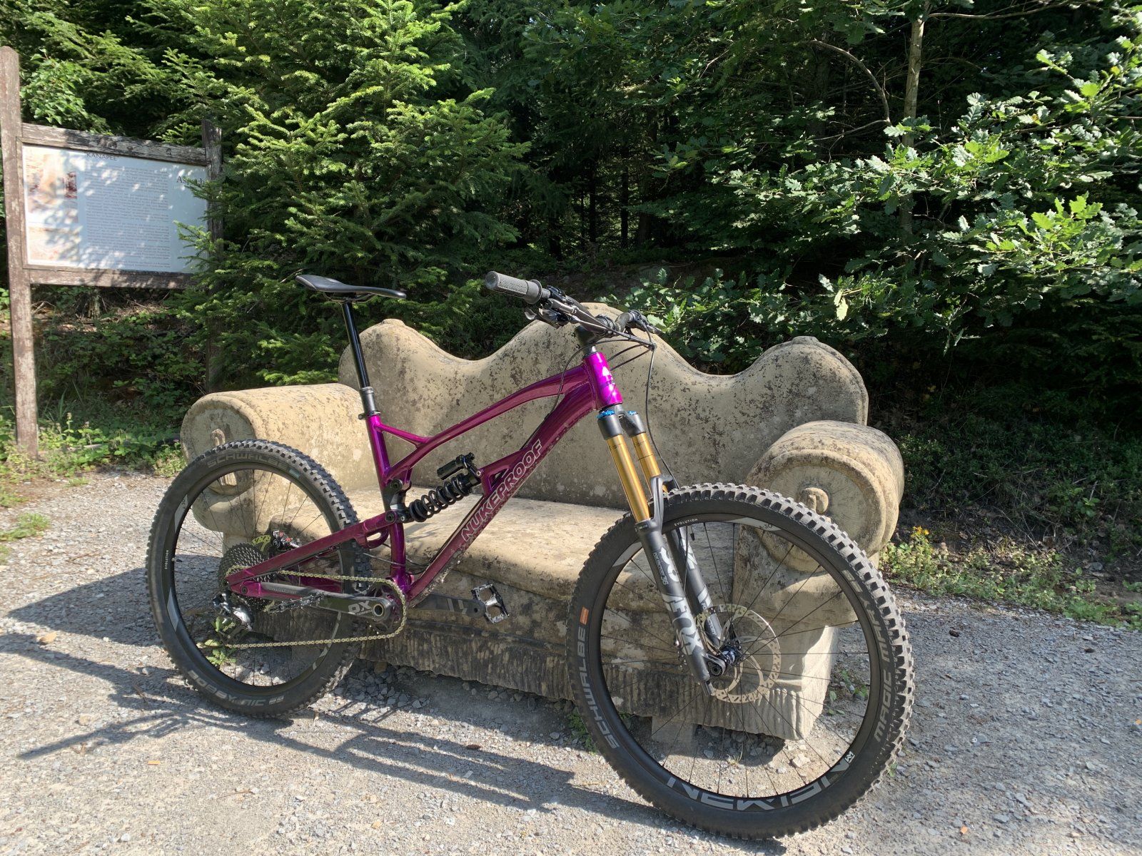

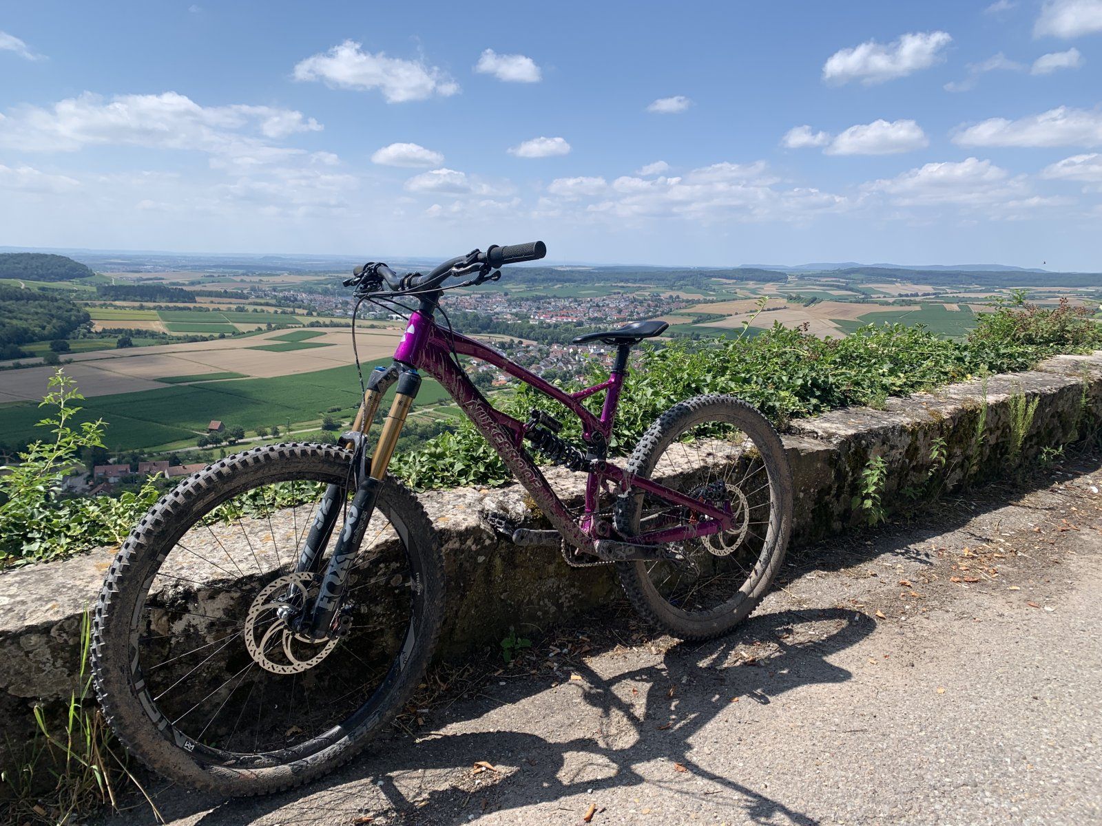

Ich belebe den Thread Mal wieder:
Nukeproof Mega 275 AL 2018
Fahre einen RS SD Coil RCT. Tune ist M/M der Dämpfer ist ursprünglich für das SC Nomad gedacht und war mit 230x60 mm angegeben. Hab den 5mm Spacer entfernt um auf die 65mm Hub zu kommen.
Der originale RS SD Air RC3 hat einen M/L Tune. Beim Air war immer das Problem, dass die Zugstufe zu langsam war, auch bei ganz geöffnet. Die Druckstufe (L) war auch zu schwach für mein fahrfertiges Gewicht von 88-89 Kg und 190-195 Psi. Sag 30% Der Dämpfer ist in Anliegern regelmäßig versackt. Ein verhärten am Hinterbau hatte ich nicht. Mehr Luftdruck mit weniger Sag hat nichts gebracht, da sich der Hinterbau dann nicht gut angefühlt hat.
Mit dem Coil Dämpfer ist das versacken Geschichte und der Hinterbau fühlt sich einfach satt und trotzdem poppig an. Als nächstes wird evtl. Mal ein Topaz oder Jade X getestet. Läuft aber momentan perfekt, deshalb möchte ich ungern das Geld nur zum Test in die Hand nehmen.
Anbei zwei Bilder der aktuellen Konfiguration:
Auf den Bildern fehlt noch die GX Eagle.

Einbaulänge und Hub solltest du auf jeden Fall beachten. Der Tune des Dämpfers ist auch wichtig, bei RS Dämpfern. Welches Mega fährst du genau 275 oder 290?
Ich hab bei meinem Dämpfer die oberen Buchsen vom alten Dämpfer eingebaut. Am unteren Dämpferauge sind die Kugellager verbaut. So wie davor auch.
Bei anderen Fabrikaten, muss man halt dementsprechend am unteren Auge die passenden Buchsen einbauen.
