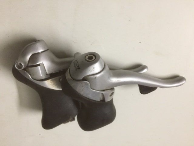

Lenker > Sachs (Made in Italy) BREVETTATO; 25,4mm Klemmung

Shifter 8-fach hatta auch noch rumliegen.

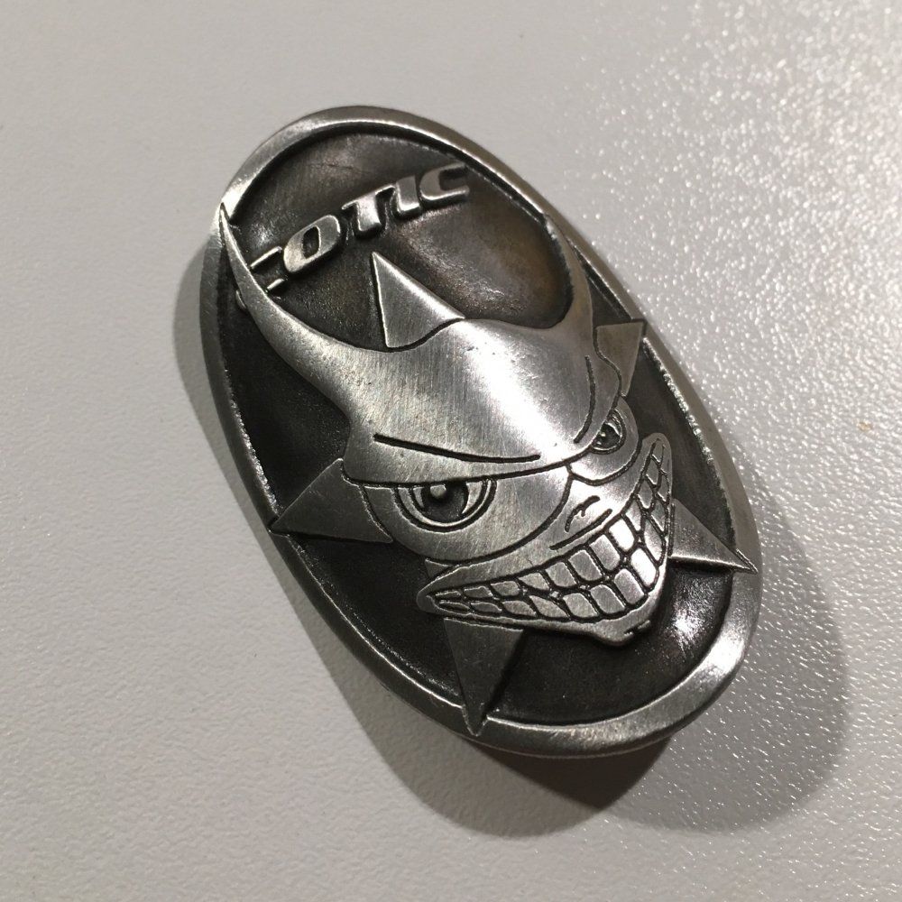

huiii das ist ja ein langes steuerrohr .. da passen ja fast zwei badges dran ..
hab mir grade ein alternatives für mein Solaris bestellt, als ersatz für das Plaste teil... bin aber noch nicht zum montieren gekommen.
Wow, hat was. Von Geoff? Liefert der also auch nach D?
@Erbse73
Sorry für kurzes OT, aber dieses Badge hat was ;) Dein Bike ist natürlich auch schick, hatte es ja auch schon mal in den Händen. Anders als @a.nienie habe ich es aber nicht bewegt, da war zu wenig Luft im Reifen :D Beim Lenker wäre schwarz aber meiner Meinung nach schöner, und auch die Form ist eher so ... oldschool. Ich bin sicher kein X-perte :) , aber rein optisch habe ich da schon bessere gesehen. Sind die Reifen Semislicks, oder einfach nur runter geritten? :ka:
Hallo,
Kritik ist doch erlaubt, der Lenker und die Reifen sind ein Geschenk von meinem Arbeitskollegen.
Der Reifen vom HR war schon ordentlich abgenudelt, deshalb habe ich den am VR aufgezogen.
Oldschool muss nicht immer schlecht sein, deshalb lasse ich den erstmal dran und gebe ihm eine Chance.
Ein Soma Lenker stand ja noch als Option im Raum
Das Cotic Headbadge ist echt ein feines Teil...überlege noch ob ich es tauschen soll.
Wo kann man das Teil bestellen? Wer ist Geoff?? Link-Homepage?
Achja, das Lenkerband wird rot....huihui.
.. Achja, mussja nicht jeder kennen. Der Mann heisst Geoff Moorhouse und ist unter headbadge.co.uk erreichbar. Die Ausführung die ich gepostet habe ist "antique" finish.

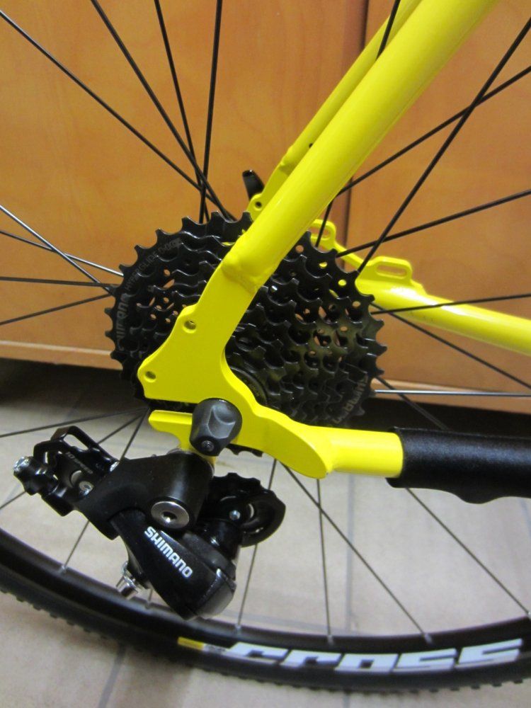

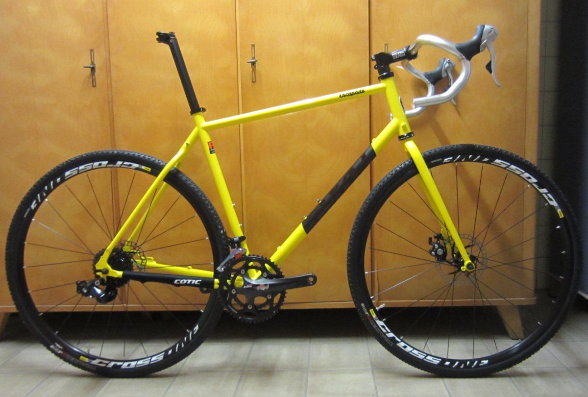

Hoho...kurzes Update.
Bremsscheiben, Stütze und Umwerfer sind hinzugekommen.
Frage an die Coticbesitzer Roadrat / Escapade hier....
Vorderradmontage mit Disc fast unmöglich oder nur mit Umwegen ...wegen der blöden Gabelausfaller mit Loch.
Musste die Bremse demontieren und dann das VR einsetzen..das Einfädeln geht nur immer schräg versetzt.
Erst in ein Loch einsetzen und dann die andere Nabenseite mit Aufbiegen der Gabel einfädeln, völlig bescheuert diese Aufnahme.
Zumindest mit der Standard Mavic Nabe.
Der schöne gelbe Lack ist schon abgekratzt.

Hi,
heisst das, dass beispielsweise ein Platten am Vorderrad praktisch immer nur darüber beseitigt werden kann, dass man erst die Bremse demontiert, das Vorderrad ausfädelt und dann das ganze alles noch einmal umgekehrt? o_O
Falls ja, wäre das echt schade und in der Praxis ein dicker Minuspunkt.
Moin, ich wünsche euch erstmal schöne Weihnachten :)
Die Gabel ist für 9mm (RWS) Tru Bolt vorgesehen, ein System das DT Swiss vor 6/7 Jahren eingeführt hat. Wenn man eine passende Nabe hat ist das System easy im Handling und hat sicher Vorteile gegenüber einer Variante mit einem Schnellspanner. So richtig verbreitet ist das System aber meiner Meinung nach nicht, ich kann daher auch nicht so richtig nachvollziehen warum Cy das in der Gabel verwendet. Cotic bietet einen Laufradsatz mit Tru Bolt Vorderradnabe an. Adapter gibt es von fast allen Herstellern, z.B. DT Swiss, Hope (Adapter Typ 8), Industry Nine, FunWorks, Revers etc:
http://www.chainreactioncycles.com/...gclid=CLmZgeaO-ckCFVdsGwodw7wN2g&gclsrc=aw.ds
https://www.bike-components.de/de/Hope/Umruestkit-fuer-Pro-2-Pro-2-EVO-Naben-p14348/
Wenn man ein Laufrad mit einer Schnellspannachse verwendet wird der Aufbau und Laufradwechsel fummelig. Dann beim Aufbau erst nach Einbau des Rades die Bremse montieren und ggf. auch beim Laufradwechsel die Bremse lösen.
Da könnte man mal über eine Gabelalternative nachdenken....bloss keinen Plattfuß vorne...
Oder man fräst den Ausfaller einfach auf...vielleicht nur auf der Bremsseite.
Dann kann man einseitig einfädeln und dann einschwenken.....
Naja. Der ringförmige Ausfaller hat ja auch nen Grund. So kann sich das Vorderrad durch die Momente von der Scheibenbremse nicht rausarbeiten. Hätte man aber bestimmt auch erreicht indem der Spanner in einer Mulde sitzt.
