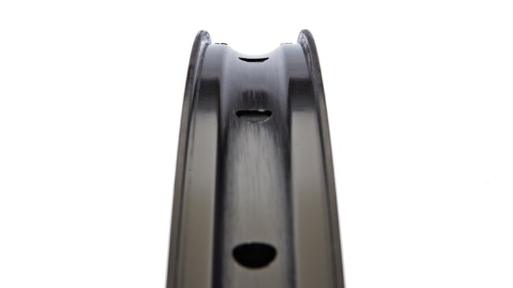

Mach mal ein Bild vom Felgenbett, wo man das Felgenprofil erkennen kann.
So wärs ideal (Beispielfoto, TL-Felge. Erkennbar am Reifensitz links/rechts):

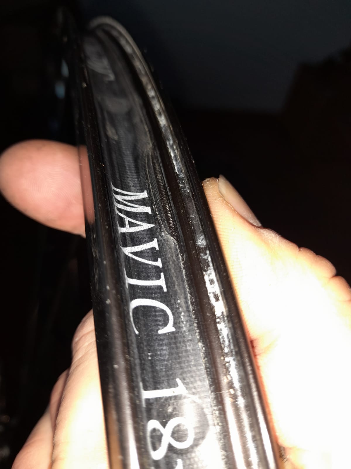

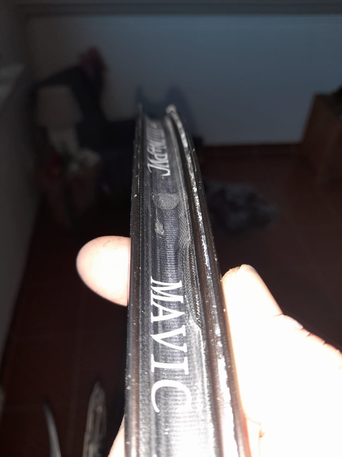

Hallo . Jetzt war mein Hinterreifen mal soweit abgefahren das ich mal ein Foto der felge machen konnte . Kann man schlecht erkennen aber die Profis erkennen bestimmt ob es eine tubless felge ist.
LG gulli

Ein Foto von der Felge war angefragt.
Nicht eines von der Felge mit Felgenband ...
Unabhängig davon:
Prinzipiell kann man (fast) jede Felge mit (fast) jedem Reifen schlauchlos fahren.
Nur sollte man es nicht tun wenn die Gefahr besteht daß der Reifen unkontrolliert (bei seitlicher Belastung) ins Tiefbett rutschen kann.
Das kann bei alhergebrachten Felgenprofilen passieren bei denen der "obere Rand" vom Bett stark abgerundet ist.
Dann wäre ein sehr Druck nötig um das burpen sicher zu verhindern.
Absonsten hilft probieren geht über studieren.
